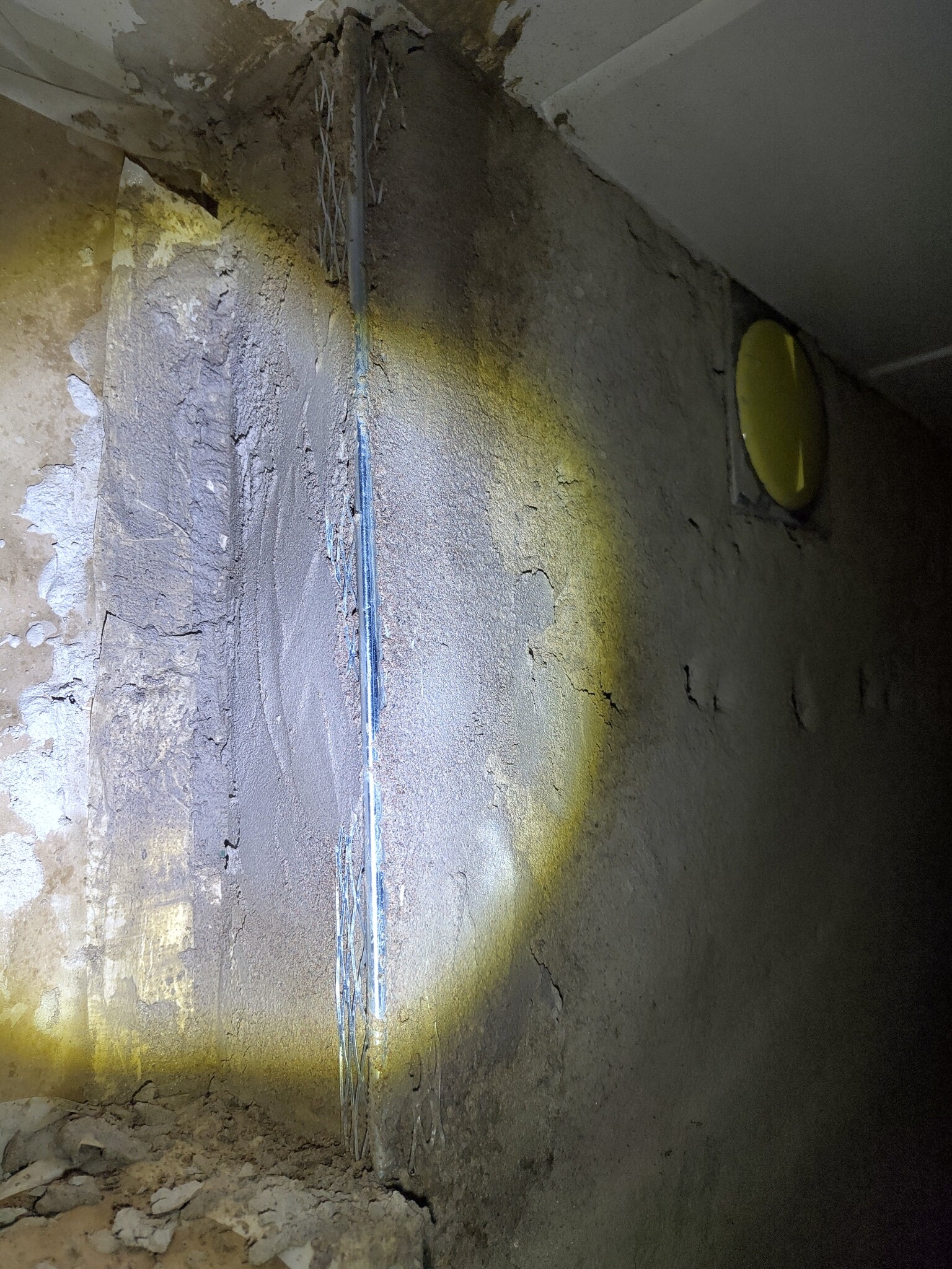

Målet är att få fler eluttag och en till taklampa. Hoppas gamla kanalerna duger till omdragning av elkablar och spårar vidare från sista dosan. Tänker inte spåra i taket, vill inte påverka strukturella integriteten.
Anlitar en schysst elektriker i Stockholmsområdet. Han lånade ut en spårfräs till mig (en Milwaukee), gav lite instruktioner och beställde hem delar för dragningen. Kör Attema U50 som dosor!
Lät dosorna sitta på 25 cm centrumnivå över golvet. Försökte hitta någon byggstandard, det verkar inte finnas några regler, men det är normal höjd. Spårdjup 20mm räckte gott för 16mm kabelkanal+ att putsa över sen. Spårfräsen gick galant, även om den såg väldigt välanvänd ut. Körde en grovdammsugare på utblåset och tejpmonterade en till bakom klingorna, upplevde inget damm alls i luften. Förutom när det stänkte grovputs på vägg 2 och 3 -långärmat och skyddsglasögon rekommenderas! Sen var det bara att trycka lätt med en skruvmejsel i spåret så lossnade mittlinjen lätt. Efterknackade med skruvmejsel och hammare, eller skavde med bara skruvmejsel för att få jämnt djup. Vid dosorna behövdes lite extra djup för stosen.

Grundade spåren med Lip54 och fyllde sen upp spåren med gipsputs i en påläggning. Körde glasfibertejp i topplagret för att få hållbart och binda till breda putslagret på väggen sen.

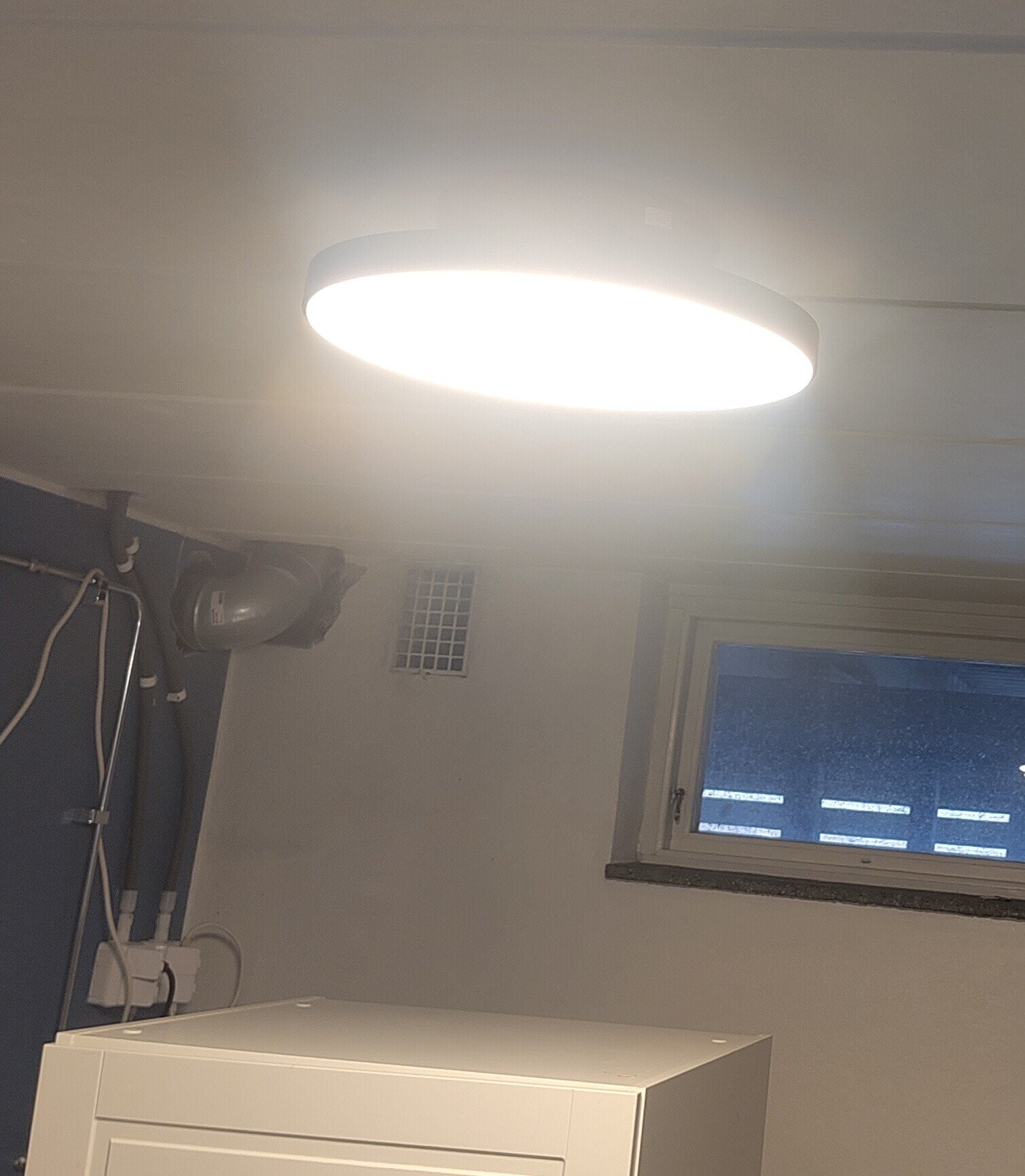

Dagens projekt: bygga upp fönstersmyg och ventilation.

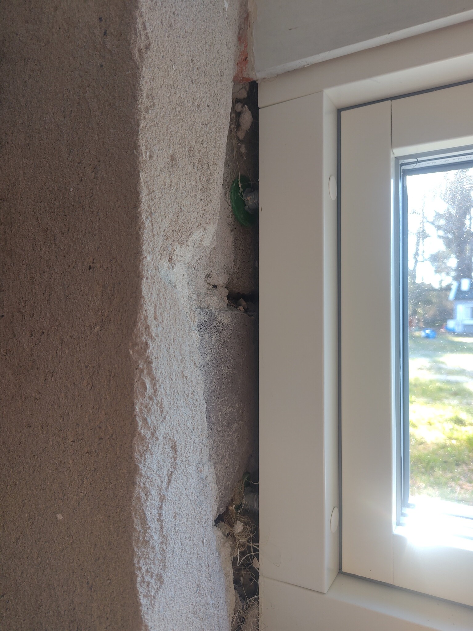

Förra ägaren lämnade fönstren halvgjorda. Jag rev det som var löst och lite därtill, för att komma in till lättbetongen och ha yta att sätta hörnjärn. Drog loss glasfiberullen och fyllde med cellplast och fogskum istället för att få något fast att putsa mot. Blandade ganska lös puts för slamning och ska sen bygga med normal blandning.

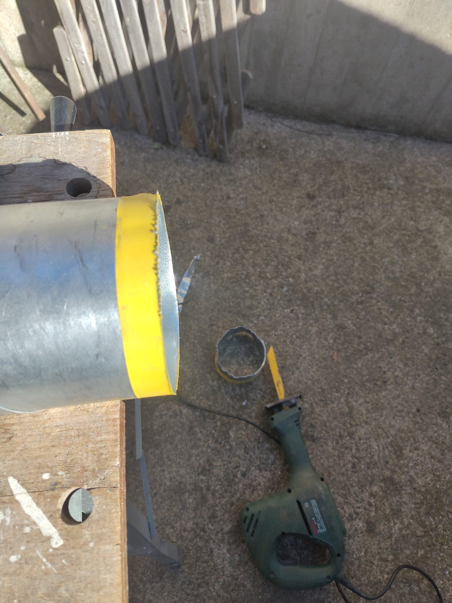

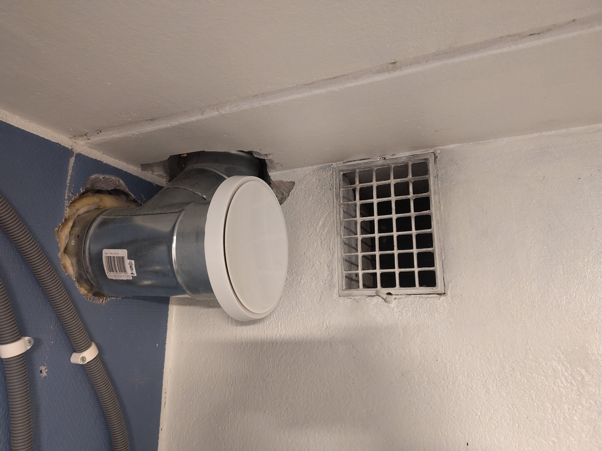

Finns en friskluftsventil och en frånluftsventil i källaren till FTC-systemet. Tycker luftomsättningen blir lite dålig i övriga rum med den lösningen. Tyvärr finns inget utrymme att dra fler rör i huset genom övervåningen till källaren. Istället sätter jag en T-korsning och lägger ett begränsat friskluftsblås i tvättstugan. Normalt ska tvättstugan vara frånluftsrum, men det här får bli kompromisslösningen eftersom vi inte vill dra rören på fasaden.
Blev en lättare manöver än jag först trodde. Bytte helt sonika ut böjen mot en T-korsning från Bauhaus. Sågade ut muffar av ett rakt spirorör och sen gick det att bygga ihop som Lego. Lärdomar från manövern var att använda fintaggigt sågblad på tigersågen, tejpa och markera hela sträckan. Då gick det att få ett bra snitt. Annars blev det mosad sned plåtburk. Efteråt trubbas kanten av med handfil.
