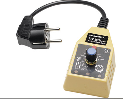

elmont menar att det inte räcker med att uttaget "fungerar" som du säger i #21 för att det ska vara rätt kopplat. Har du provat att även skydden löser vid ett fel? Du har ju indirekt redan provat JFBn genom att koppla fel på chans. Det är ett allvarligt fel och det vore ju synd att upprepa det genom att inte kontrollera skyddsjordens funktion i uttaget som du säger fungerar. Det innefattar inspektion, kontinuitetsmätning och gärna även provning av JFB efter idrifttagning. Spänningsprovare brukar ha en funktion för att prova JFBn. Annars finns det uttagsprovare som man bara pluggar i och trycker på en knapp.
Hur ska den provaren se skillnad på nolla och jord.
Nej, det finns inget mer att diskutera här, kunnighet måste tillkallas.
Genom att man vänder provaren åt det håll där den lyser "OK" och därefter trycker på testknappen för JFB....

Det saknas nåt i slutet på ditt inlägg. Knappen är till för att testa JFBn. Om det inte finns någon JFB eller om den är felaktig så finns det en risk att uttagsprovaren går varm ja, men det märker man ganska snabbt och ingenting farligt. Här är ett exempel
https://www.elfa.se/sv/uttagsprovare-230-metrix-vt35/p/17645823?q=uttagsprovare
Uttagstestare VT35 med svart anslutningskabel och kontrollknappar.
[länk]
Så, återigen, hur ska en uttagsprovare se skillnad mellan PE och N menar du?
Rätt, det kan den. Inte.
Har du läst bruksanvisningen? Uttagsprovaren i sig ser inte detta utan det bygger på att brukaren läser anvisningen för hur den ska användas. Dvs om inte JFBn löser när den är rätt vänd och man trycker på testknappen så är det meningen att brukaren ska förstå (inom en sekund eller så) att något inte står rätt till.

Men det är väl inte så svårt? Att den kan räkna ut vilken tråd av tre som är fas är du väl med på? När den sen hittar fasen på ena pinnen så visar den OK och antar den att andra pinnen är nolla och när man trycker på knappen släpper den genom 30mA till jord (eller vad man nu ställt in den på). (Antagligen genom ett lagom dimensionerat motstånd).
Löser jordfelsbrytaren ut är det ok. Löser den INTE ut så har man släppt 30mA till nollan och jag misstänker att även det klenaste installationsarbetet kommer klara av den belastningen? Varför skulle det gå varmt?
Precis, varför skulle något gå varmt?
Att det finns jordfelsbrytarprovare är inget nytt ej heller att funktionen kan byggas in i en pjäs kallad uttagsprovare. Men. Finns ingen jordfelsbrytare finns heller inget att testa.
