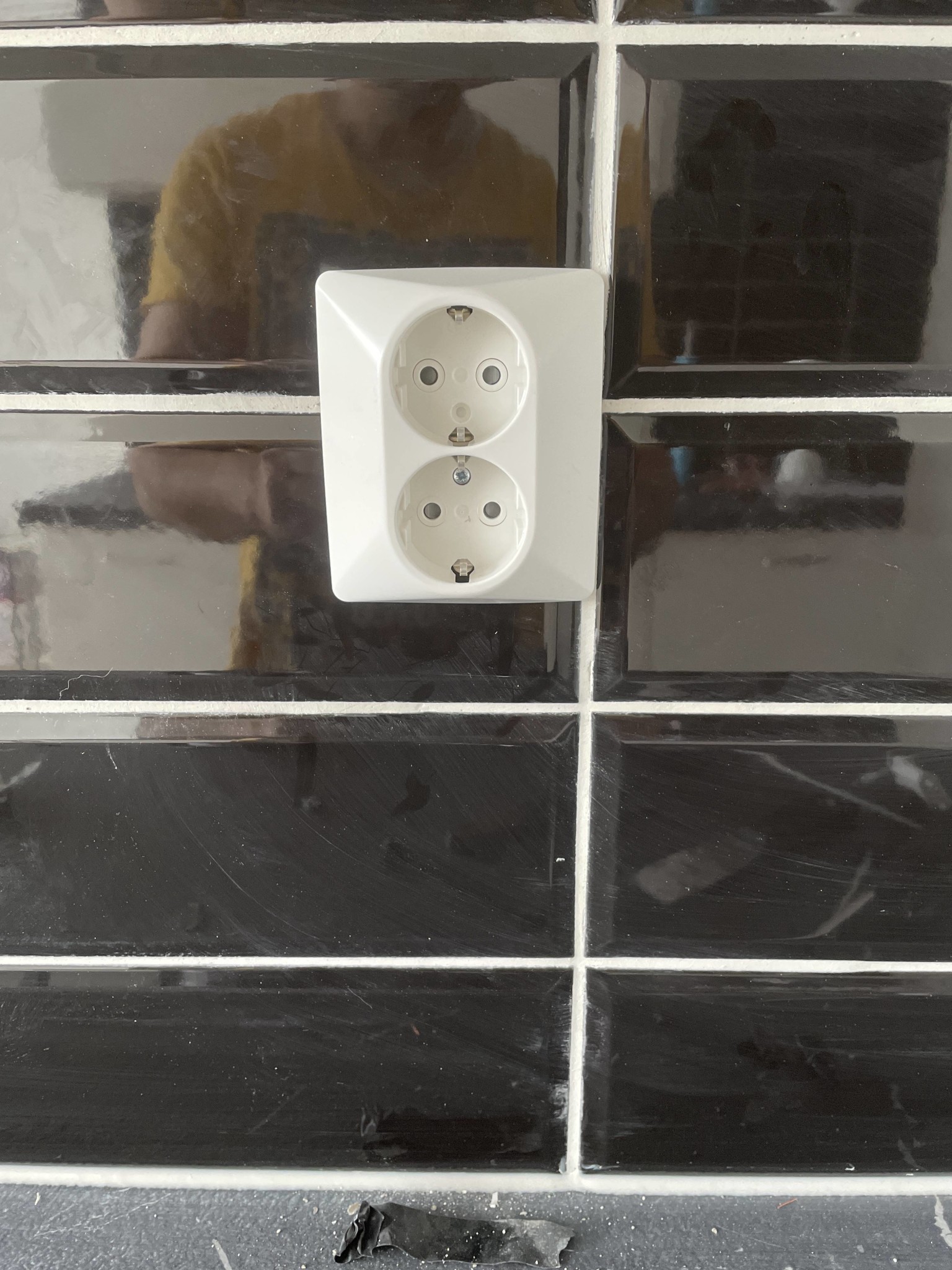

så fort jag stoppar kontakten i uttagen så hoppar jordfelsbrytare !!
JFB Bryter, om strömmen som går i fasen inte kommer tillbaka i nollan! Utan går utanför t.ex genom jord eller höljet på spisen eller diskbänken som står i förbindelse med vatten rör.
Din ”elektriker” har fel på färgen! Det svåra är att utan mätinstrument veta viken som är jord.
Men troligen är nollan och jord växlade, då JFB löser när vid belastning i uttaget.
Papphammar666 och 2 till
L Leo2020 skrev:
nu är jag medveten om felkopplingen och imorgon ska koppla som jag vet att det är rätt nu denna gång

Jag tycker inte att du skall koppla något alls innan du tar reda på hur du kopplar på rätt sätt. Även om det nu av bilderna förefaller vara så att röd ÄR skyddsjord. Så VET varken du eller vi att det är så. Du måste ta reda på vilken tråd som är vad innan du kopplar något.
Det gör man bäst genom att följa trådarna tillbaka till centralen, och verifiera att den tråd man tror är jord, verkligen ÄR jord. Man kan i viss mån även mäta sig fram till vilken tråd som är jord, nolla eller fas. OM man vet hur man mäter, vilket kräver en del kunskap.
Du får ALDRIG lita på en färg. Även om gulgrönt numera skall vara jord och aldrig något annat, så får du aldrig lita på att så är fallet (dödsolyckor har inträffat pga. sådana antaganden). När du kopplar el så får du aldrig slå på strömmen om du inte med absolut säkerhet vet att det du gjort är rätt. Och när du vet att det är rätt, så skall du fundera lite på varför det är fel. Kommer du inte på något så. DÅ kan man överväga att slå på strömmen. Sedan MÅSTE man testa. Det kan vara OK med en enkel uttagsprovare som kostar typ 100 kr. Men du MÅSTE testa att det är rätt kopplat, även när du vet absolut säkert att det är rätt.
Det finns ett känt exempel på en elektriker som hade kopplat rätt men INTE testade. En 5 åring på en förskola dog. Elektrikern dömdes för vållande till annans död, Det var ett tillverkningsfel på elradiatorn han kopplade in, som han skulle ha upptäckt om han hade testat.

JFBn löser ju om man växlat jord och nolla med, vilket jag tror är fallet här. (Finns ingen garanti att vitt eller svart är nolla, jag ser många påstå att svart brukar vara nolla, men själv har jag svart fas i huset)
I övrigt håller jag med, vet man inte vad man pysslar med ska man låta bli, med "el" är det livsfarligt att chansa. Detta är ett sådant fall.

En elektriker har varit hos mig och det var han som sa att kablarna är som jag har antagit!!
Alltså :
svart = fas
Röd= nolla
Vitt= jorden
men problemet är denna skit vägguttag som inte har några vanliga symboler som alla andra vägguttag förutom jorden fär jag har ringat jordsymbolen.
Inte en chans att en elektriker säger vit är jord med de färgerna i uttaget. Även om hen skulle mäta den till jord så skulle jag skicka ut en elektriker som sa så.

Utifrån nästa bild, om vi då antar att det TS säger stämmer och det är en elektriker som kopplat in det (vilket kan stämma utifrån att TS troligtvis inte vet vad den GG tejpen ska vara till). Så visar det sig att vit är nolla och att då TS då kopplat nolla till jordblecken.
Jag invände alltså mot ditt påstående om att där var spänning på jordblecken...
