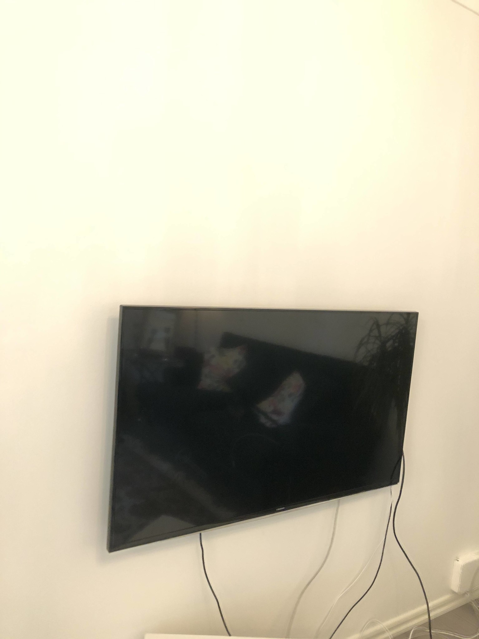

Jag har också masonit på väggarna och det är ju tokstabilt bara man drar med rätt sorts skruv. Annars lär ju molly sitta bättre i masonit än i gips
Henrik.S och 1 till
Det fanns förr gummiexpandrar för gips som, om jag minns rätt, var specade för 20- 25 kg st. De var blå och vred sig som en knut på insidan. Vet inte om de fortfarande säljs.
Stickan56 Stickan56 skrev:
Det stämmer men masonit är inget att skruva i heller.
Stickan
Masonit som är 10-12mm tjock är finemang att skruva i. Inga som helst problem.
kan vara 9mm board på väggen tex myrsjöhus från 80-talet har det

Facit blev 3 st mollyplugg som i bilden ovan. De satt väldigt bra.
Jag tycker fortfarande att taggarna ska ha bredare avstånd. Fattar inte att ingenjörerna har inte kunnat komma på det!
Hänger TVn och den sitter stabil.
Efteråt tycker jag att man kunde köra med vanlig plastplugg och lite tjockare skruv men molly känns mycket säkrare. Varje molly kan bära 50 kg då är 3 men molly dimensionerad för 150 kg.
Efter att borrat mätte jag masonitens tjocklek och det var 10mm.
Om TVn ramlar ner vilket just ger jag noll chans till då uppdaterar jag tråden.
Annars tackar jag för alla svar, önskar er fortsatt trevlig sommar.
