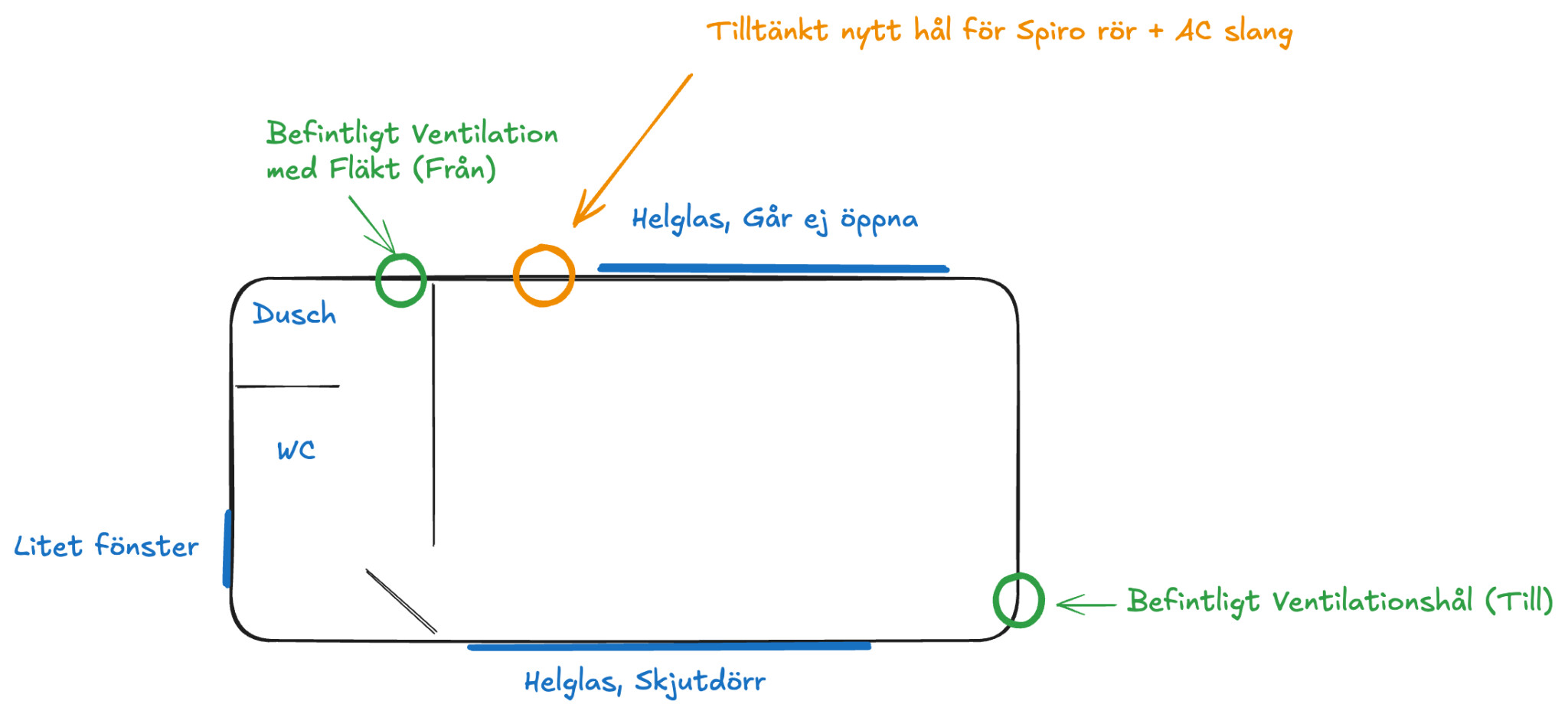

Jag äger väggen själv och kan göra hår i den, befintlig ventilation är underdimensionerad och det enda "till-lufts" hålet så behöver ha kvar så luft sugs in från någonstans. tror jag. Se bifogad bild
Skiss över badrum med befintliga ventilationshål och förslag på nytt hål för Spiro rör och AC-slang. Helglas skjutdörr och helglas som ej går att öppna.

En begränsning är att det inte finns några fönster förutom ett i badrummet :(
Planritning visar badrum med dusch, WC, litet fönster, befintlig ventilation och planerat ventilationshål för Spiro-rör och AC-slang.

Tyvärr saknas fönster förutom i badrum :(
Planritning över ett badrum med dusch, WC, litet fönster, helglas och ventilation. Planerat hål för Spiro rör och AC slang syns.

Nu vill jag göra ett hål i väggen för att forsla ut varmluften med röret.
Jag tolkar det som att nuvarande slang för att forsta bort varmluft har en diameter på 150mm.
Är inte den händigaste, men tänker väl ungefär såhär:
* Borra ett hål genom väggen på strax över 150mm och ta ut väggisolering.
* Sätt in ventilationsrör
* Montera en kåpa på utsidan så inte insekter/ohyra och liknande kommer in genom röret när det är avstängt (har sett att det verkar finnas varianter som öppnas vid tryck vilket låter perfekt för ändamålet?
Sedan tänker jag väl att jag för in slangen från AC'n in i röret genom väggen och fäster på något vis.
Vintertid antar jag att jag får ta ut slangen och stoppa in isolering i röret igen...
Nu till mina fråga: Hur låter approachen ovan för er, föreslår ni en annan approach?
Tack på förhand!
Tillägg till inlägg:
Bostaden har bara 1 fönster och det sitter i badrummet, vilket i princip gör det obrukbart så "fönsterkit" och liknande är ej en lösning här.
Planritning av ett badrum med dusch, WC, litet fönster, befintlig ventilation och föreslaget nytt hål för Spiro-rör och AC-slang.

Fick in följande tips inkl. produktrekommendationer:
Sätt in ett 160mm rör som är standard i ventilation. Montera ett galler på utsidan och en ventil på insidan. På sommaren när du skall stoppa in slangen så tar du bort ventilen inne.
Ventilations Rör 160 Längd 0,55 m (Spirorör)
Tilluftsdon TFF160mm
Ventilram nippel KKT 160mm
Ytterväggshuv 160 rostfri
Det blev 160 mm? Fungerar det bra? Jag funderade på om 125 mm räcker, men förstår att det tar en del av kapciteten.
