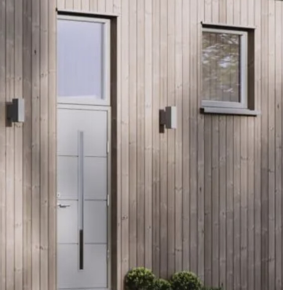

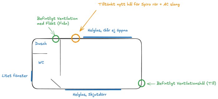

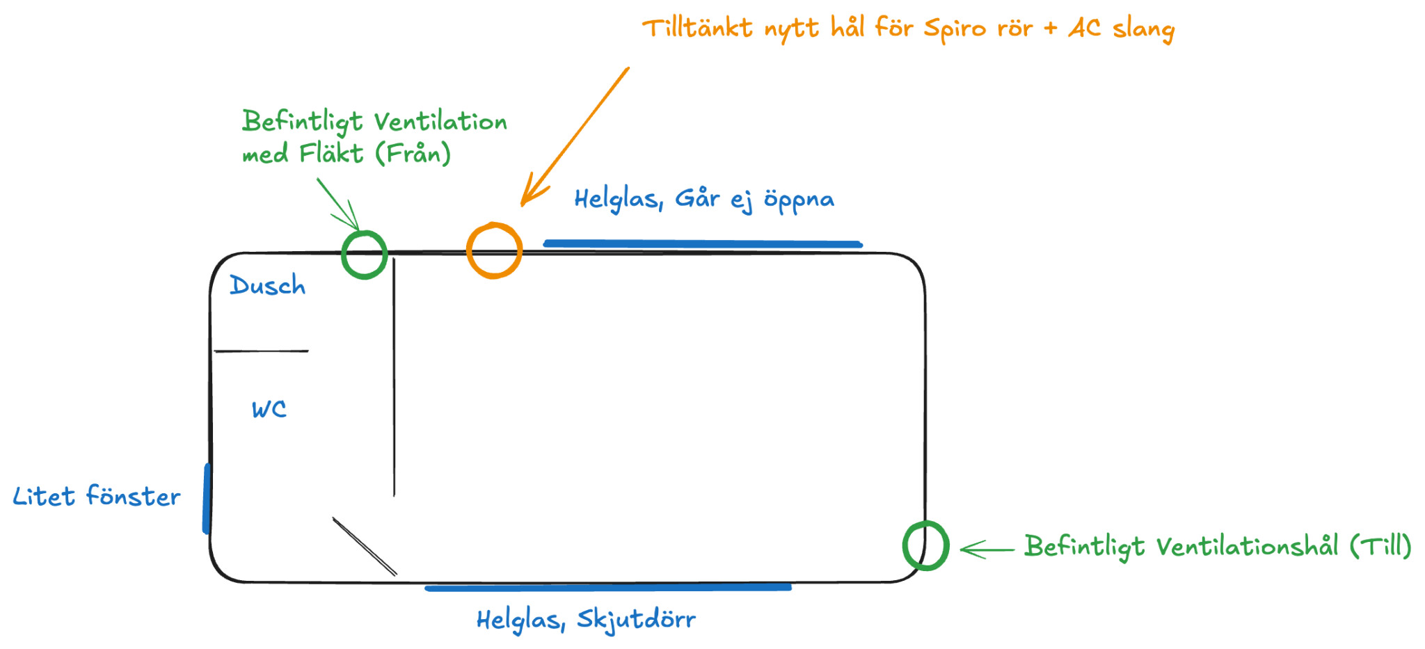

Kikade in denna med, men det det enda fönstret som går att öppna sitter i badrummet vilket gör det mindre lämplig plats för ACDemmpa skrev:
Saknas fönster i bostadenDemmpa skrev:
Demmpa skrev:
Demmpa skrev:
Ingen koll på ångspärr eller material men såhär ser fasaden ut:
Såhär ser ungefärlig planritning ut:
