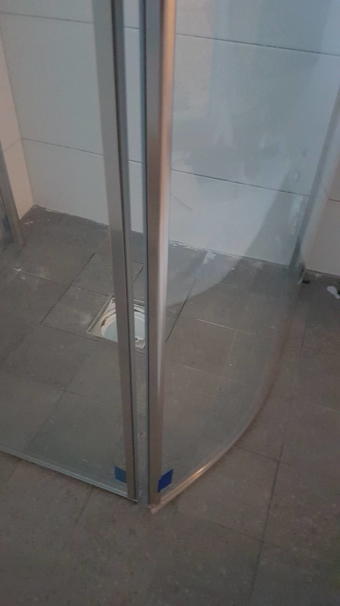

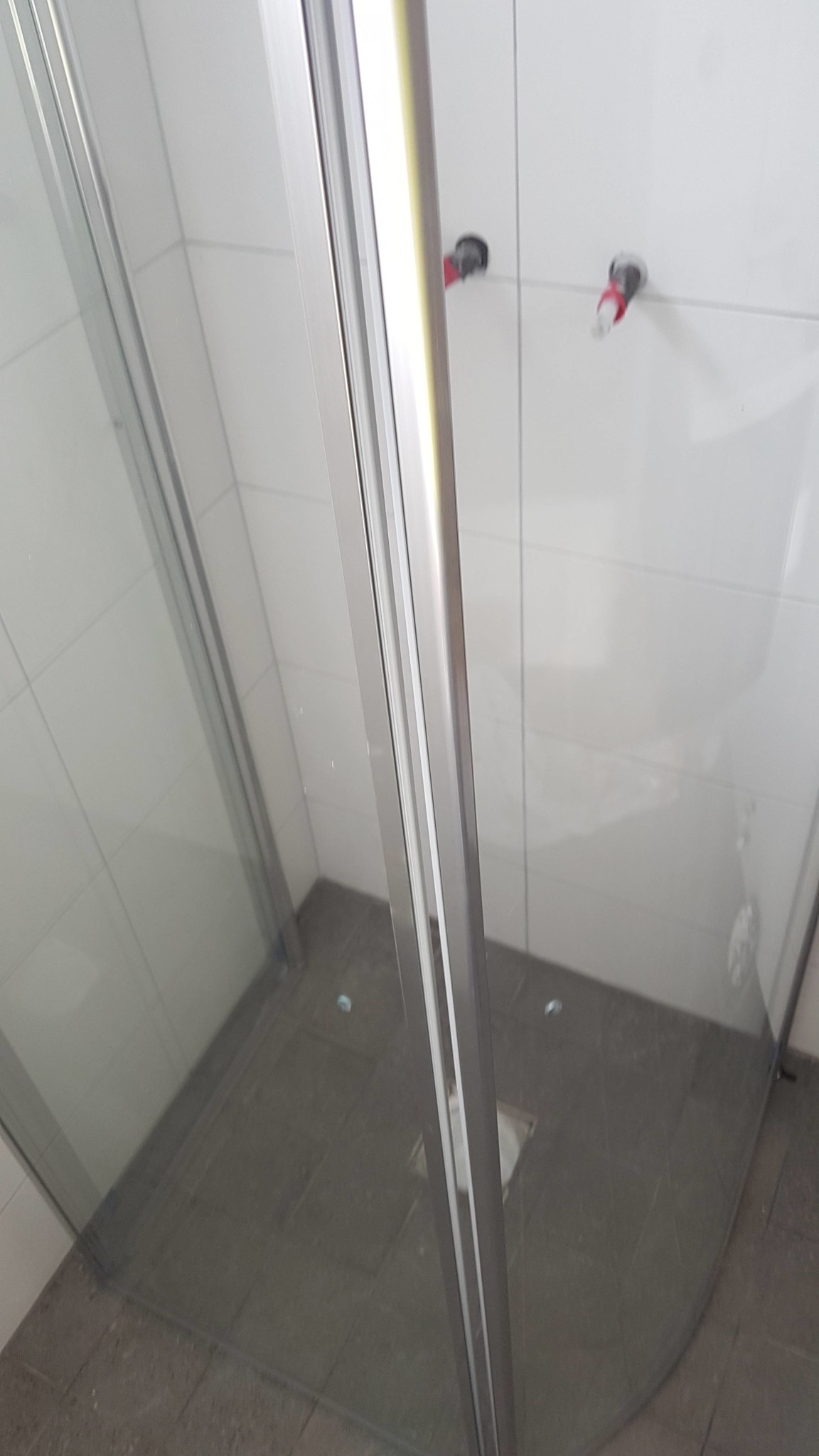

Vi har en hantverkare som har totalrenoverat vårt badrum.
De börjar nu bli färdiga, men det har visat sig att ena badrumsväggen lutar inåt. Detta leder till att ena duschdörren som sitter på den vägen också lutar vilket gör att det inte går att stänga dörrarna utan att det blir en ganska stor glipa nertill.
De har försökt justera duschdörrens lutning i väggskenan, men väggen lutar såpass mycket att det inte går att kompensera för det.
Att rätta till väggen skulle innebära att riva ner allt och börja om från början.
Vad ska vi göra? Begära nedsatt pris? Hur mycket?
Några idéer på om det går att lösa lutningen på väggskenan på något fiffigt sätt?

Hur mycket lutar det?

Mätte det till att det lutar ca 7-8mm per meter.M mattoys skrev:
Firman följer branchreglerna från BKR, vet inte om de har samma regler gällande lutning.

Det är möjligt att det finns färdiga duschväggar där fästena kan justeras tillräckligt mycket för att kompensera väggens lutning. Annars kan man beställa snedkapade duschväggar från exempelvis INR, men det blir sannolikt en helt annan prisklass. Ett sista alternativ är ju att lägga något mellan vägg och duschvägg men det kan vara svårt att få snyggt.
Låt dem lägga in distanser bakom väggskenan och sätta lister (aluminium eller rostfritt som matchar) för att dölja springan mot väggen. Borde kunna limmas alternativt skruvas fast i befintlig väggskena. Begär ordentligt prisavdrag för detta.
Alternativ låt dem stå för en annan lösning som passar. Att gör om hela väggen (och med det hela badrummet) känns som ett dåligt alternativ för alla med tanke på tid och stök.

Tack, vi är inne på samma spår. Var i kontakt med leverantören av duschen och det verkar som det finns en justeringsskena som vi kan sätta dit.
