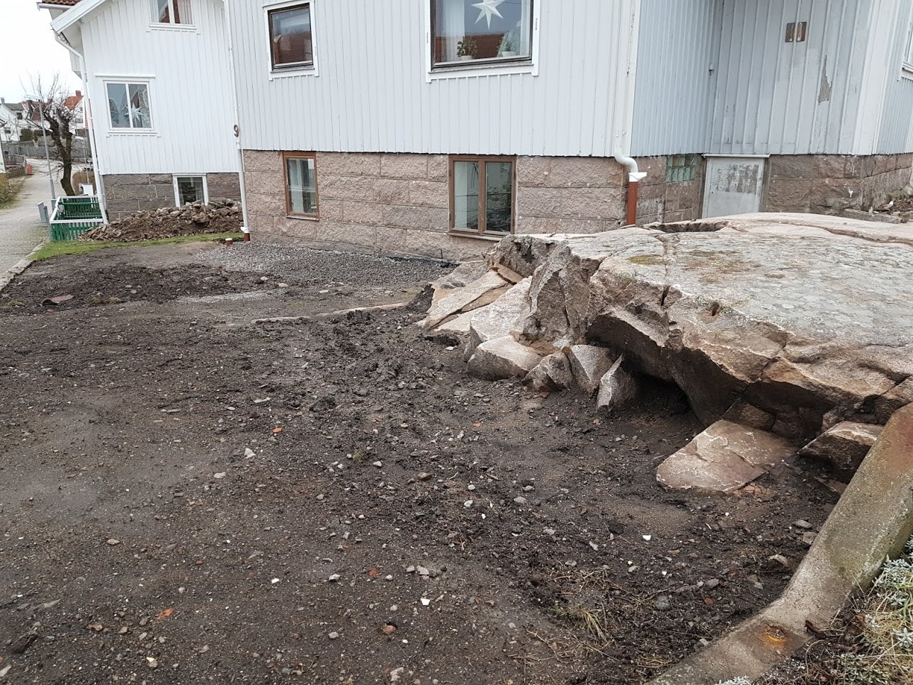

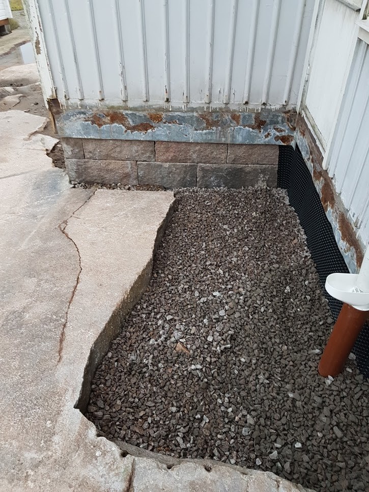

Håller på och renoverar vårt hus och håller just nu på och river väggar och gräver ut källaren för att kunna inreda en lägenhet där. Huset ligger på västkusten och står berg med en sockel av granit, delar av sockeln ligger under marknivå men har på utsidan en Platon matta med makadam mot berget, se bifogade bilder

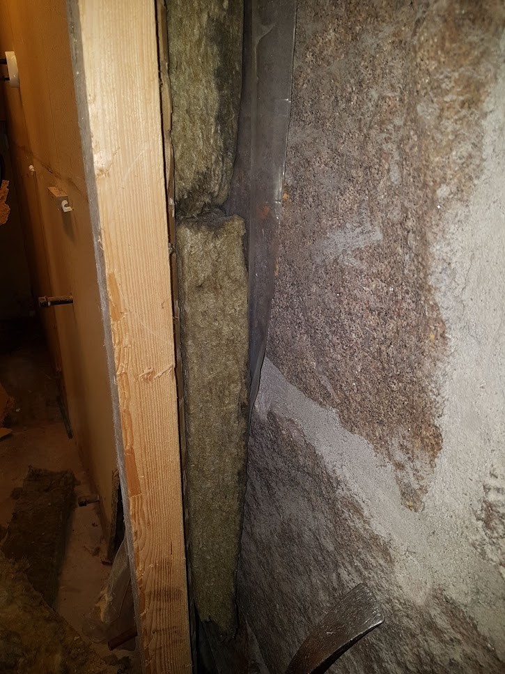

När jag rev innerväggarna fann jag den konstruktionslösning Ni ser nedan, som ni ser så har det blivit angripit av mögel.
Vad rekommenderar Ni för konstruktionslösning av de nya innerväggarna mot granitmuren?

Någon cm luftspalt mellan graniten och resten av väggen.
https://www.isover.se/isolera-kallarvagg-inifran
https://www.paroc.se/-/media/files/brochures/sweden/diy-nr6-se.ashx
