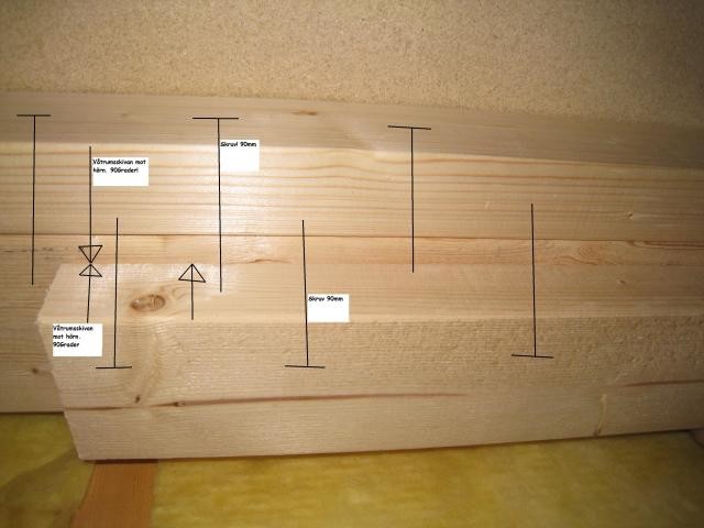

Mäster skrev:
Då skulle det här vara tillräckligt..
(Hmm, missade spånskivan, går den att knäcka av ? eller ta lite snett med tigern)
Alternativt sala i med något 15 mm tjockt, och lägg regeln bakom spånskivan, och kläm fast den med.....
Gött!!
Så ser det nästan ut, men jag hade tänkt att sätta 120x45mm regel åt andra "hållet" om du fattar..
Plus en 95x45 eller 120x45 skruvad i den.
det sitter ju nu 120x45 reglar i väggen nu i ytterväggen.
Blir inte det stabilare med regeln åt andra hållet??:rolleyes::confused:
Eller räcker det så som du har beskrivit?
Fast jag tar en 120x45 istället för 95x45 som du beskrev.
Har ju redan köpt 120x45 redan..:o
Jag har tagit tigersågen redan...svårt att komma åt.:(
Men jag skall ta bort all isolering och försöka kapa mera.
Ytterväggens innervägg är ju inte kloss an så som du har ritat....mellanrum på 10-15mm...enda problemet..

Nej, jag såg mellanrummet när jag ritat klart, men om du klyver till något, eller tar en bit spånskiva, och salar mellanrummet, sedan dit med regeln på på baksidan av spånskivan, så den också blir fastklämd,
Det blir starkare hörn, om du vänder regeln som du föreslog, men mer köldbrygga,
Jag räknar med att våtrumsskivan styvar upp i den riktningen, tillsammans med lite lim och skruv som håller ihop reglarna, med spånskivan och utsalning emellan,

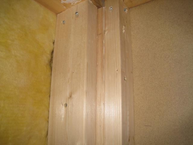

Det får bli så här...
120x45mm regeln går ändå inte ända ut mot ytterväggen.
Glapp på 15mm kanske.
120x45mm regel lim och skruv.
95x45mm regel på den med lim och skruv.
Massa skruv!
Massa skruv!
Så här blev det!
Grymt nöjd!!
Lika stumt som granit!!;)
Knôdde in så mycket isolering jag kunde runt omkring.
Köldbärare hoppas vi inte på.

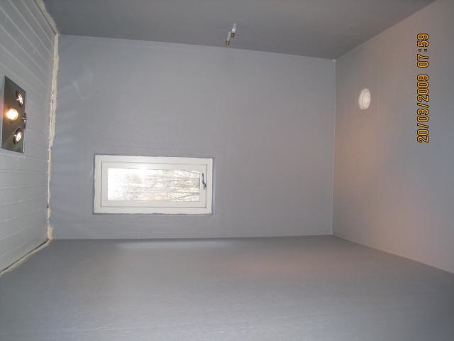

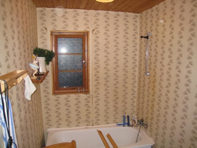

Lite bilder på renoveringen....mer kommer sen.

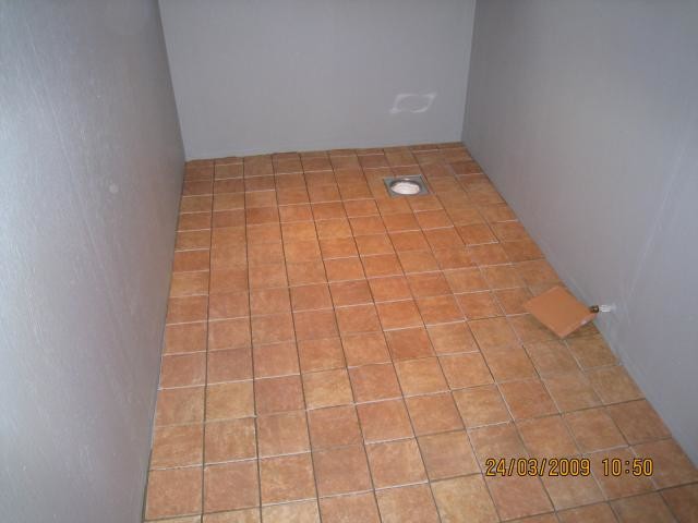

Nu är det klart.....
