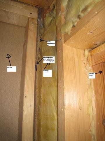

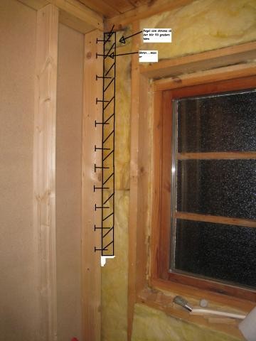

Hår fått till ett hörn nu som är stabilt och stort sett 90grader...får det inte bättre för att gamla väggarna inte riktig är 100%....men så är det väl med trähus......!?? %/
Har lite funderingar med 2 andra hörn mot ytterväggen...
Kan man sätta ihop 2st 45*95 reglar för att få bredden??
så det blir 90*95mm
Skruvar ihop dom ordentligt!!
sen skruvar jag ihop reglar med den andra regeln som är på andra väggen så det blir 90 grader.
Hoppas att ni fattar....... %)
Skall försöka lägga upp bilder på vad jag menar..
så det blir 90*95mm

Typ så här någonting tänkte jag,
Om du låter byggskivorna sluta kant mot kant i innerhörnet, så tappar du en del i styrka/stumhet. Använder du "köpekanten" på gipset, så kan du tvinga regeln efter kanten, så blir hörnet rakt på köpet, och stumt,

Någon av dom ritningarna funkar inte riktigt...mina väggar är inte byggda så....Mäster skrev:Typ så här någonting tänkte jag,
Har man kartonggips, så kan man med fördel limskruva reglarna ,med vanlig trälim,
Våtrumsskivorna vet jag inte vad man ska ha för lim till...

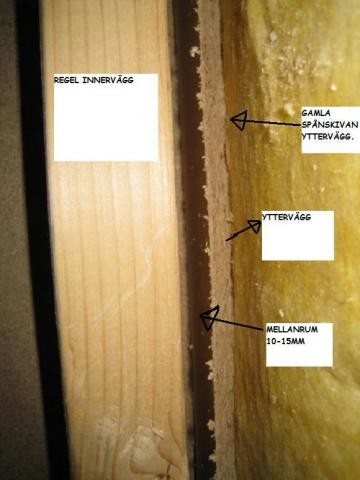

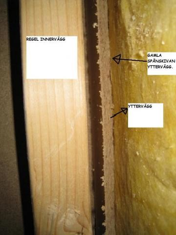

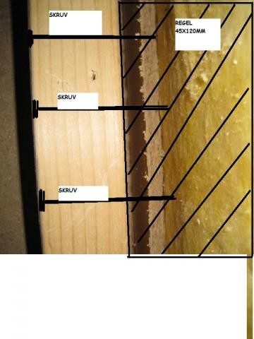

Lägger upp lite bilder så du fattar lite mer.
Tänkte skruva 120x45 regel först....sen en till eller ev 95x45mm på den så det blir ett 90graders hörn,och stumt!
Hoppas att det skall funka och blir bra...
Verkar det bra>??

superturbo skrev:Någon av dom ritningarna funkar inte riktigt...mina väggar är inte byggda så....
Verkar det bra>??![]()
Justerade bilden lite..
Blev inte klokare av bilden, , Ska det bli ytterhörn ?
Men vad jag menar är att du ska binda ihop hörnreglarna mitt på också, inte bara spika dom mot golv och tak, ( jag har sett såna exempel),
Sen finns det olika lösningar, kan man få med båda skivorna ( från varsin vägg) ,på en regel är det bra, ibland går det inte, då får man skruva/ spika två reglar till ett hörn istället
(Är van att se skisser/ritningar uppifrån, Å får skylla på att jag är för trött för att begripa)

Hörn mot yttervägg skall det bli.Mäster skrev:Blev inte klokare av bilden, , Ska det bli ytterhörn ?
Självklart skall jag skruva....från "topp till tå"!
Jag skruvar mestadels i tak och golv oxå.
Smidigare och lättare när det är lite tajt att spika 30cc...
Skall lägga upp en helbild om en stund...får se om det syns mer då...

Då skulle det här vara tillräckligt..
(Hmm, missade spånskivan, går den att knäcka av ? eller ta lite snett med tigern)
Alternativt sala i med något 15 mm tjockt, och lägg regeln bakom spånskivan, och kläm fast den med.....
