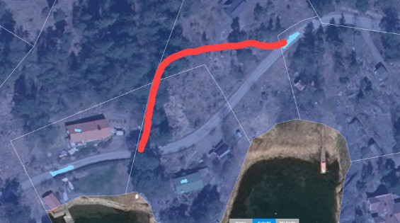

Exakt, det är något i den stilen jag skulle vilja få till. Fastighet 5 är på ca 500 000 kvm och omfattar hela vägens sträckning och lite skogspartier och landområden som inte får bebyggas. Trodde det var en allmänning men visar sig att den tillhör ett kommanditbolag som ägs en en mycket förmögen person. Han lär ha köpt marken för att säkerställa att området inte exploateras. Men med den dragningen skulle det inte bli några större ingrepp i fastighet 5.Anna_H skrev:

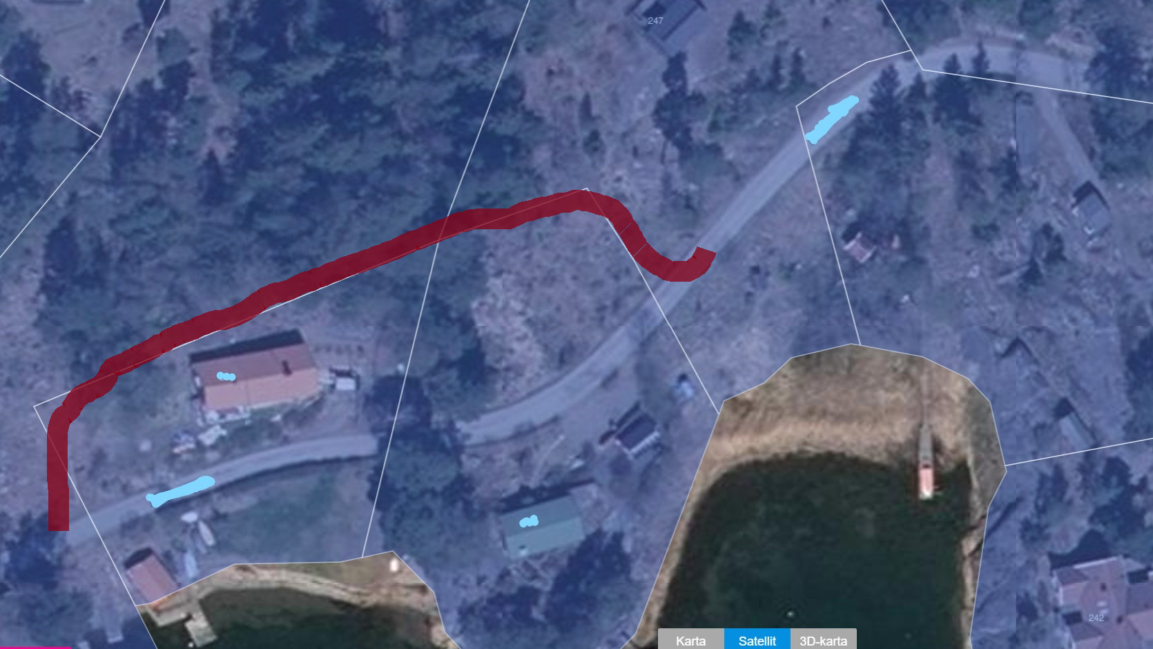

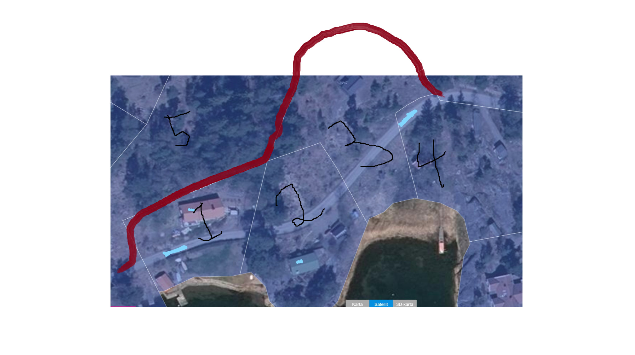

Numrerade lite på kartan, samt ritade in EN tanke på annan dragning, så att det blir lättare att snacka.
Mina synpunkter på eventuellt flyttförsök:
Det är ju lätt att se att fastighet 1 och 2 skulle tjäna på i stort sett varje typ av omdragning.
För fastighet 4 blir skillnaden minimal.
För fastighet 3 är läget tveksamt, då en omdragning av vägen knappast skulle ge rätt att bygga där vägen går idag. detta då stranden idag i praktiken är tillgänglig för allmänheten, eftersom tomtdelen söder om vägen inte ingår i hemfridszonen. Huset blir alltså kvar på nuvarande ställe, vilket betyder att man får vägen närmare och eftersom den även är rakare kommer hastigheten att höjas betydligt. Fastighet 3 behöver alltså vägen dragen bakom huset för att det ska bli bättre, och då pratar vi genast fler inblandade fastigheter och högre kostnader, samt att nuvarande väg troligen ändå blir kvar som tillfart till fastighet 2 samt till den för allmänheten tillgängliga stranden på fastighet 3.
Vad gäller fastighet 5 hade man behövt se mer av kartan norrut och västerut för att kunna uttala sig säkert, då man inte ser om det finns något hus tex.
Slutsats: Det är aldrig så enkelt som det ser ut.
Jag har insett att en omläggning av vägen enbart kommer gå att få till med vägföreningens och ägare av fastighet 5s goda vilja. Det tror jag är fullt möjligt men lite jobb och kommer kosta. Skulle vara intressant att höra vad ni tror dragning av enkel landsväg skulle kunna kosta? Detta skulle få bekostas av fastigheterna 1,2,3. Någon har nämnt ett par tusen per meter, någon som vet mer exakt? Det är ca 250m plus minus 25 meter.

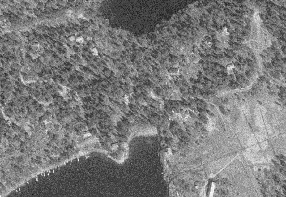

På lantmäteriets webbsida kan man ladda ner historiska flygfoton. Där kan du kolla om du ser den gamla vägsträckningen.
Materialet är gratis, men man behöver registrera sig.
https://www.lantmateriet.se/sv/Kartor-och-geografisk-information/oppna-data/

Om jag var ägare i fastighet nummer 3 så skulle jag tycka att det vore mycket bättre för mig om vägen gick så.
Därför att då slipper jag ha två vägar på min fastighet. Samtidigt så skulle jag förstå att du inte vill ha en 70väg över din fastighet och göra vad jag kunde för att hjälpa dig.
Men jag kom på en sak.
Om jag var ägare i fastighet 1, 2 eller 3 så skulle det vara bra för mig om vägen gick något i den stilen.
Så här då? Det här alternativet påverkar inte någon annan fastighetsägare då den dras på 2 och 3.
Fastighet 2 förbättras kraftigt, fastighet 3 förbättras även.
Det hjälper inte Fastighet 1, men det är inte TS problem. Längden ny väg bör bli kortare. Delar av den befintliga vägen kan användas som infart.

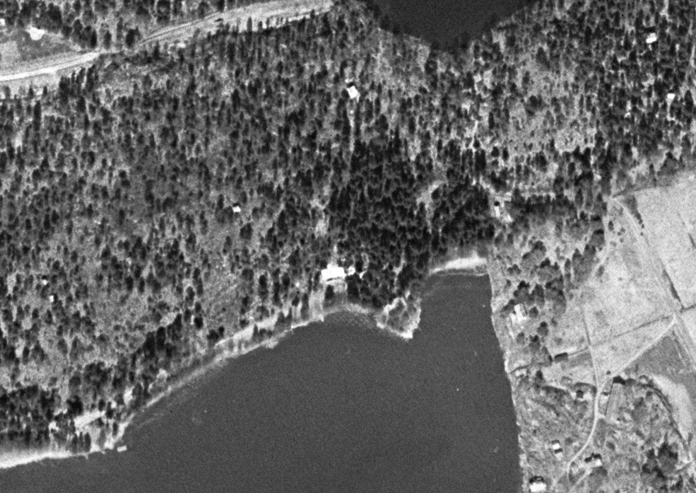

Baserat på de gamla bilderna så ser det ut som om vägen från början gick ungefär som TS vill. Man kan också notera att vägen flyttats längre från huset på fastighet #4.
En annan sak man ser på dessa bilder är att vägens standard kraftigt förbättrats genom åren, det var inte mycket mer än en skogsväg så sent som 1972.
En sak jag noterat i mina undersökningar av gamla flygfoton är att inga större förändringar gjorts rörande vägar dragning på landsbygden i Sverige efter 1970. Det skedde dock väldigt mycket unde de 15 år som föregick dessa. Exempelvis så flyttades väldigt många vägar i mitt område under dessa 15 år och nästan inga därefter. Bilens mer allmänna intåg påverkade vägarna dragning...
Jo, en sak till, det verkar som om huset på fastighet #3 står på vägens ursprungliga dragning. Dvs, den fastigheten du vill bygga ett nytt hus på är den som påverkas mest av beslut om omdragning av vägen...
Om man ju kan få det till att den ursprungliga dragningen är den som gäller...
