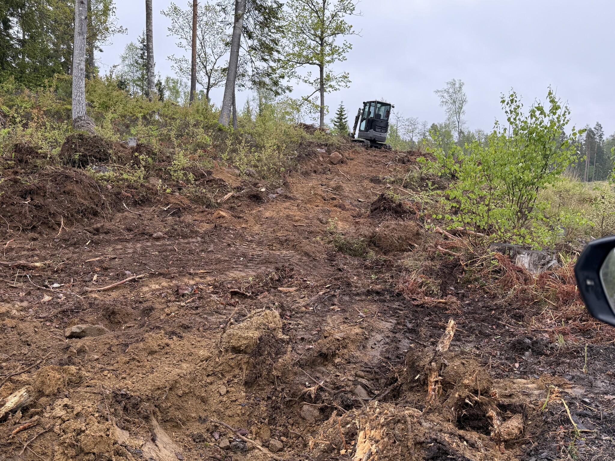

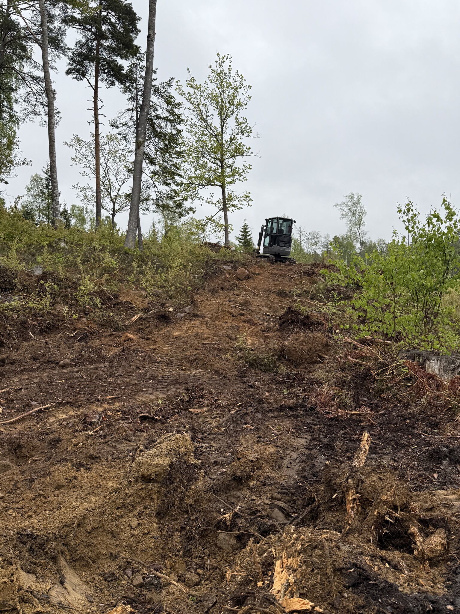

Nytt vägbygge på markerna,
Ska bygga en vägstump på andra delen av fastigheten, här är det som tur är morän med inslag av lite större sten.
Vägen kommer gå igenom en ås av (förhoppningsvis) morän som jag har tänkt gräva ner i ca 1 m i åsen och sen använda materialet jag grävt ur som bärlager till resten av vägen och för att göra lutningen mindre kraftig
Vägen kommer användas för 1 tomt vi har styckat av så den kommer användas av andra än mig själv.
Har sett YT videon om hur de bygger skogsvägar men där använder de inte markduk om jag förstått det hela rätt
Hur gör jag för bästa resultat(och minsta kostnaden).
Jag är verkligen amatör, och det är nog inget som rekommenderas, men vi skalade av minimalt, kanske 10cm matjord som mest, och på lågpunkter ingen avskalning alls, la bara på duk, 16-32 5-10-cm, och 0-16 ett par cm till på toppen. Mininal insats, och visst, det rör på sig när man kör något tyngre objekt, och vi har fått fylla på lite mer 0-16 vart och vartannat år, men det har funkat i alla fall, om det är låg belastning och i huvudsak biltrafik.N noone70 skrev:
Det var kostnadsminimerat, hade dåligt med tid och pengar.
Den gick sönder mycket kan jag säga, när det var en kort period med tunga lastbilar som åkte när det var blött ute. Det pallade verkligen inte alls för det.
Morän under. Men ta inte det här som en handbok, snarare att man kan göra det enkelt om man accepterar lite sämre resultat och högre framtida underhåll
Jag tänkte mest på hur man kan använda sig av moränen för att bygga upp vägen.B BSOD skrev:Jag är verkligen amatör, och det är nog inget som rekommenderas, men vi skalade av minimalt, kanske 10cm matjord som mest, och på lågpunkter ingen avskalning alls, la bara på duk, 16-32 5-10-cm, och 0-16 ett par cm till på toppen. Mininal insats, och visst, det rör på sig när man kör något tyngre objekt, och vi har fått fylla på lite mer 0-16 vart och vartannat år, men det har funkat i alla fall, om det är låg belastning och i huvudsak biltrafik.
När man bygger skogsvägar så använder man sig av moränen som finns i marken där man ska dra fram vägen
Tänkte om man kan göra på något liknade sätt här?
Det finns mängder med info för skogsägare. Denna till exempel
På bilderna ser det ut som att någon skrapat äv matjorden. Hoppas ni tänker göra lite diken i alla fall och inte lägga grus direkt på det där, blöt morän bär nästan ingenting.
Har sett den filmen, men tack ändåK KungAnka skrev:
Jag har bara ”rekat” lite, var lite orolig att det skulle vara urberg under mossan(det är nästan ingen matjord 5-10 cm max) så jag roade mig med att skala lite på ytan och till min glädje var det morän, verkar inte vara speciellt lerig utan ganska lagom mycket sand i den och en del lite större fragment 200 kanske
Självklart blir det diken det är i det närmaste perfekt lutning ner till befintliga diken
Min arbetshypotes är bygga grund med morän, packa ordentligt, på med markduk och sen 0/32 (enklare att hantera med min lilla maskin än 0/63), packa, sen slitlager nästa vår.
