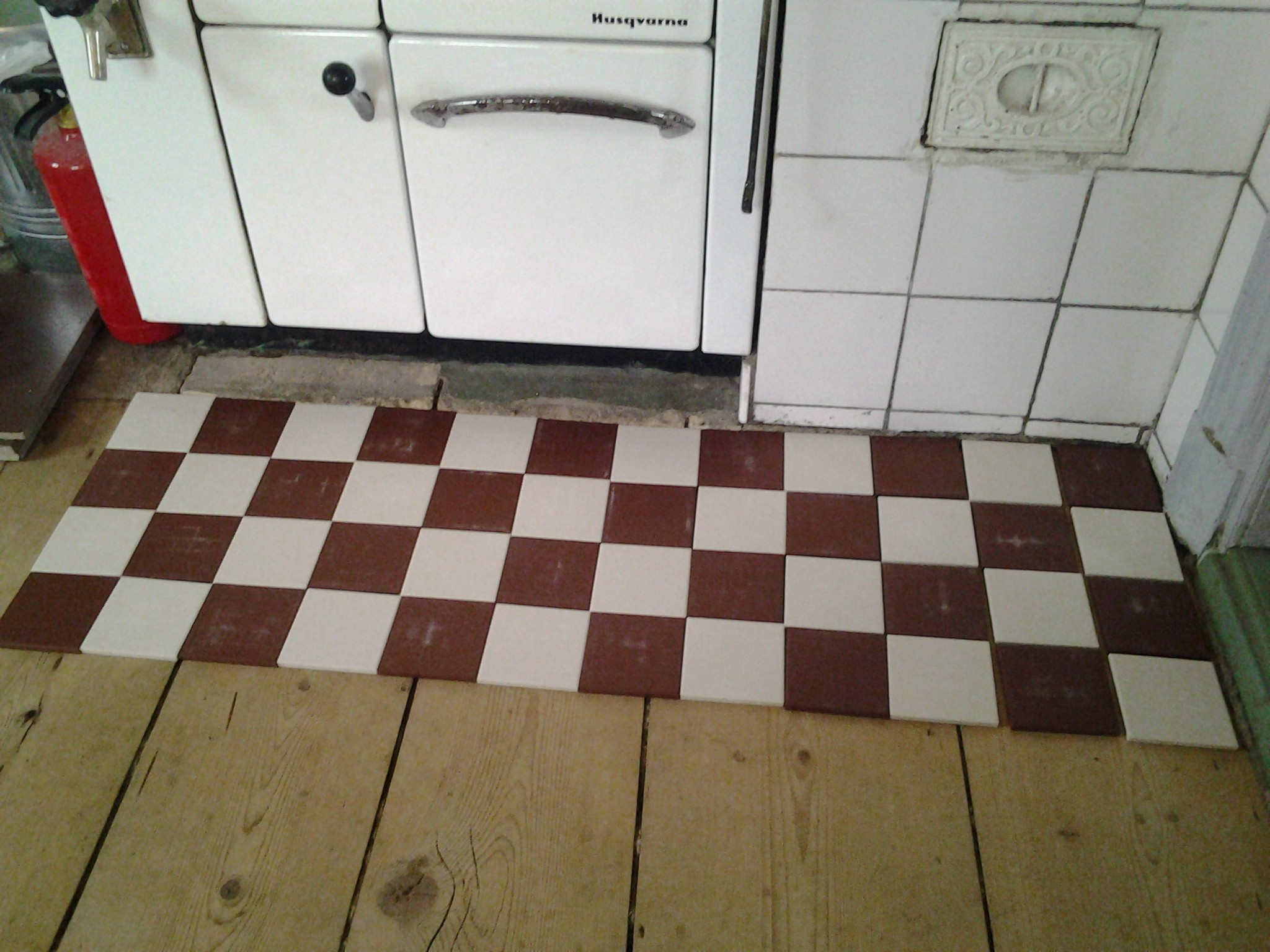

Nu måste jag fixa eldstadsplan så sotaren inte blir tokig på mig när han kommer på fredag. Min plåtsagare tittade in för att ta mått, men tyckte inte att det skulle bli bra med plåt utan föreslog klinker. Han sa att det gåt bra att klinkra där, och att kakelbutiken garanterat har en fixprodukt som passar ändamålet.
har köpt klinker, 10 ggr 10 som ska läggas ut. Framför vedspisen blir det ca 40 x 120 cm klinkr. Var in till höganäsbutiken två ggr och frågade om detta, första beskedet var att det går att lägga klinker på trägolvet men att fogen kommer ta stryk när trägolvet rör sig, och det kommer göra. Jag är villig att ta risken att behöva fixa till fogarna då och då. Visserligen ska klinkret läggas där golvbrädorna är fastspikade i golvbjälkarna men det blir rörelser ändå. Andra beskedet är att det inte går alls, och att jag bör lägga gips under. Var ok att lägga renoveringsgips. Men jag tänker att gipset måste skruvas fast, då kommer skruven dra i gipset när golvet rör sig? Det fix de sålde till mig är cementbaserat. Har läst att det finns kakellim som är mer flexibelt. Golvet är också ojämnt men tror att renoveringsgipset kan följa golvets buktningar. Anledningen till att jag är tveksam till gipset är att det dels bygger på höjden,att det kanske inte klarar golvets rörelser och buktningar och ändå gör så att det spricker i fogarna?

Kan jag chansa och lägga klinkret direkt på det hundra år gamla trägolvet? Ska jag i så fall ha kakellim?
Bifogar en bild med plattorna utlagda.

Bäst hade varit att ta bort underlaget och lägga gips, sämst är att bara kakla rakt på, mellanvarianten är att lägga gips ovanpå och klinker överst.
Du kan göra vilket som, men resultatet blir därefter. Om du väljer enklaste vägen så finns risken att du efter en tid vill göra om det hela, men det kanske inte är hela världen, i bästa fall funkar det fint. Men jag måste säga att det känns högst sannolikt att du kommer att få sprickor i fogarna.
Om du är beredd att göra om det hela om det inte funkar att lägga det ovanpå, så kan du ju alltid testa att lägga det ovanpå till att börja med.
Jag har klinker på flera ställen i huset som ligger på både parkett och laminat. I parkettfallen måste man foga om med några års mellanrum. På laminat har ingen fog havererat sedan 10 år tillbaka.

! Jag klinkrade direkt på golvet. Har jag tur så spricker bara fogen, annars så lossnar allt så småningom. Hoppas på det bästa

men är det inte jobbigt med nivåskillnaden mellan trägolv och klinker?
Jag själv skulle nog snubblat på kanten varje gång jag hade vägarna förbi.
Plåt med glasfibermatta under hade gett en minimal upphöjning.
Att såga upp golvet och lägga gips eller flytspackel så nivån hade blivit samma som omgivande golv hade nog varit bäst.

Visst är det lite synd att såga i golvet, speciellt om man som jag kandke inte gör det så bra! Men gnistskydd måste ju monteras på nåt sätt...
. Nu har jag ju redan adderat lite till golvets förfall genom att smetat kakellim på det. Får se vad som ska göras den dag då denna lösning ger upp. Tröstar mig dock med att golvet har en del gamla angrepp av trägnagande insekter på sina ställen. Det bästa vore säkert att lägga om det helt men jag lägger inte ner krut på det nu eftersom det finns ett till hus som ska renoveras så småningom.
