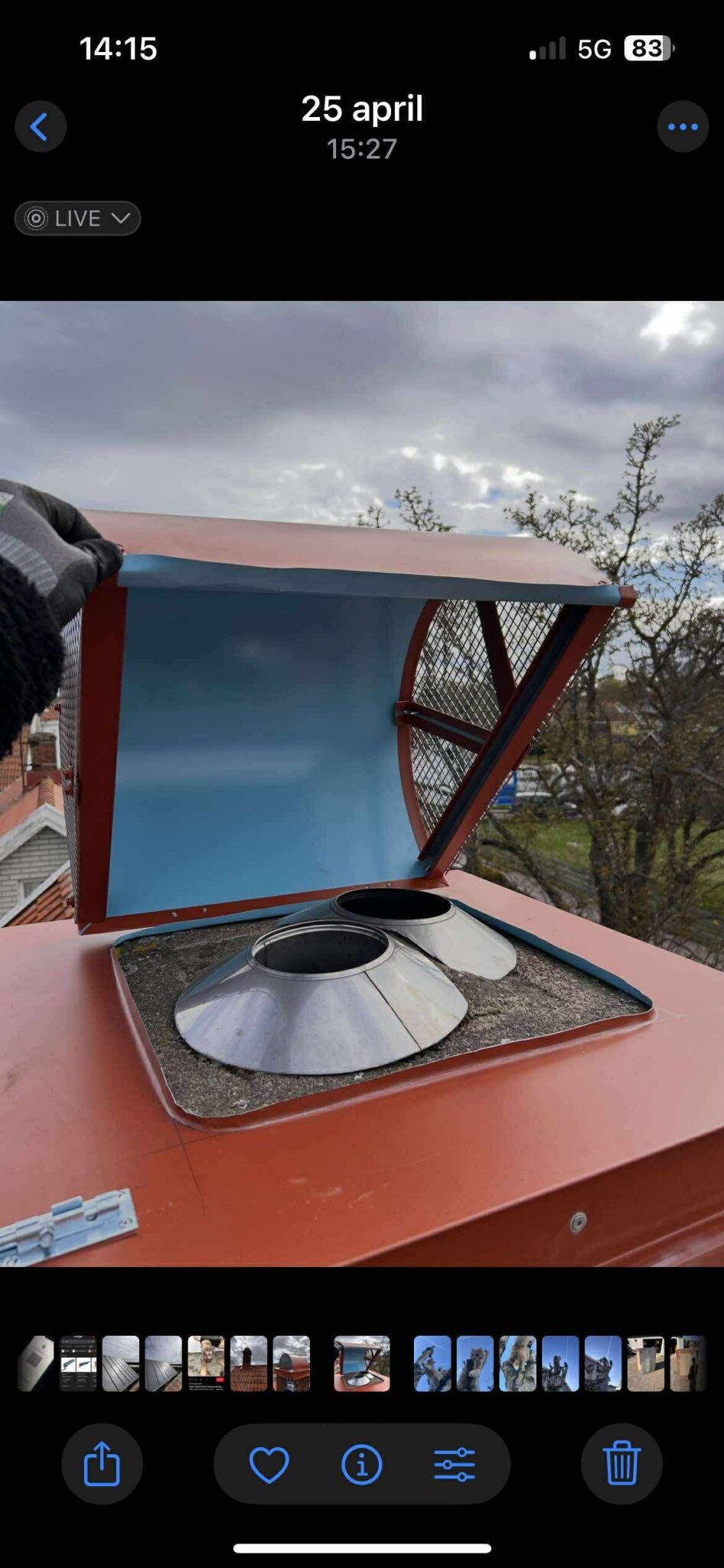

Har köpt ett sommarhus där besiktningsmannen påpekat att det saknas väderskydd/huva på skorstenen. Skorstenen är närmare 40 är gammal och hittills har det ju gått ”bra” så att säga.
Det verka råda delade meningar om det verkligen behövs. Har fått en offer om 4250:-.
Någon som har åsikter kring hur det verkligen behövs?
Mvh

Mvh: Biilder har jag fått som del av förslaget:
  • Murad skorsten med rött gallerlock och person i arbetshandske som justerar lock över öppning under molnig himmel.
  • Röd ventilationskåpa med öppet lock och dubbla ventiler på ett tak, omgiven av träd och molnig himmel.
Om man inte eldar så mycket finns ju risk för frost sprängningar. Och om det är ett sommarhus antar jag att ni inte kommer elda så mycket på vintern.
