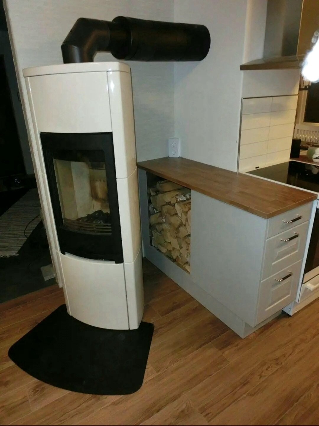

Vi har en 90' böj direkt på vår braskamin, sen tror jag det är en 30' på den samt sen 90' upp i skorstenen.
Draget funkar hur fint som helst och sotaren är nöjd.
