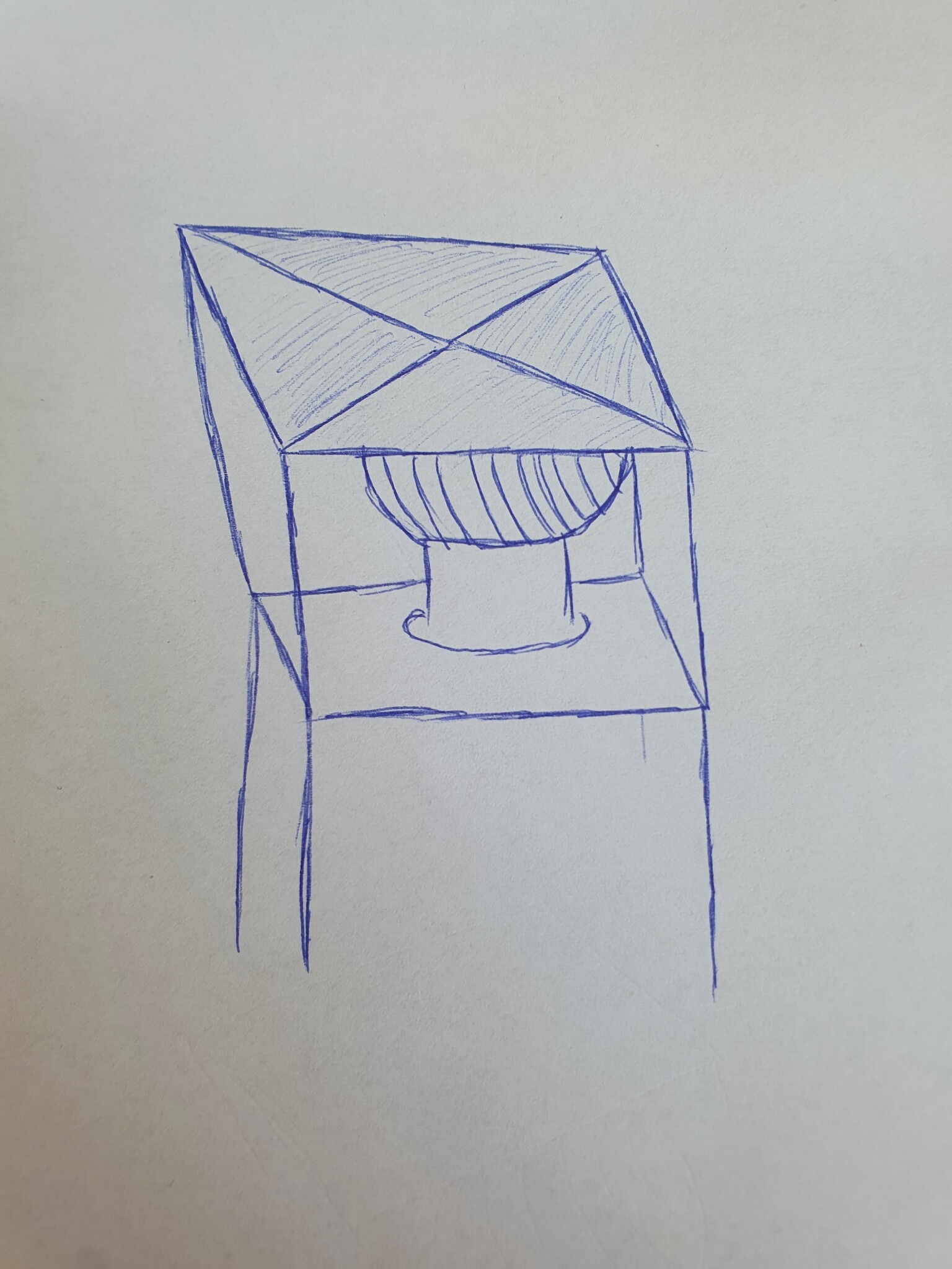

Funderar på att montera en skorstenssnurra/aspiromatic eller liknande för att förbättra självdraget då vi inte har pannrum längre eller eldar.
Huset har flera kanaler som går till samma huv. Både IM, eldkamin och från tidigare pannrum, numera är också en badrumsfläkt kopplad på en av dem kanalerna.
Men, är det nödvändigt att skydda snurran mot regn? Har fått svar från en vent.tekniker att en bra snurra skyddar mot 95% av regnet. Om det är baserat på forskning eller känsla vet jag inte.
Vi värmer ju aldrig upp kaminen så jag är rädd för att vatten kommer in som inte torkar. Bor i Göteborg så det är ofta regn.
Ska man fästa ett "paraply" eller "tak" en bit över snurran som skyddar mot fallande regn? Regn från sidan blir svårt att göra nåt med men man får en viss effekt om "paraplyet" är stort.
Bilden är inte skalenlig. Höjd på "tak" samt storlek är inte klart 🤓

Krångla inte till de mer än nödvändigt! Om du exempelvis har ett platt tak ovan skorstenen så gör ett hål igenom och gör en genomföring . Du kan ha två snurror om de får plats. En från imkanalen och en från pannpipan tex. Då drar de både från köket och källaren. Inget tak ovanför aspiratorn som stör termiken. Om de de nu kommer ner nån droppe eller två så suger skorsten upp den . Den följer med upp igen när draget suger uppåt. Men sen lär du även tänka på att de finns tilluft åxå!D.K. skrev:

Fantastiskt, tack för svar! Har verkligen inte hittat nån annan som pratat om regnskydd till en snurra. Men var rädd för frostsprängning osv i skorstenen eftersom vi inte eldar i kaminen.
Ja, det är en platt huv så ganska lätt att montera en snurra. Börjar med en stor och ser efter behovet. Har idag inte problem med fukt i huset, men känner att frånluften i ventilerna inte är tillräckligt bra. Frånluftsventilerna blir tilluft vissa dagar, speciellt nu när det är varmare ute. Kanske är för lite tilluft 🤔 men gammalt hus med otäta fönster och några öppna ventiler här och där.
Ska inte krångla till det 🤝

Skall skorstensstock dra luft så måste det finns någon form av värme och skapa en luftpelare som är något varmare än utomhusluften på samma höjdsträcka med sammanlagt lägre densitet än utomhus, då ventilationen via skorstensstock är densitets och gravitationsdriven på samma sätt som varmare vatten slingar sig uppåt när man värmer vatten i en gryta.
Att du får bakdrag i en skorsten när det är varmare utomhus än inomhus är inget konstigt, dock kan det vara knepigt att häva det när det väl satt igång om man inte kan trixen, och typisk orsaken att det röker in första dagen man försöker tända vedspisen eller kaminen på ankomstdagen och stocken är kallare än allt runt om huset.
När husen beboddes aktivt och det eldades i vedspisen var dag för matlagning och uppvärmning, så var inte ventilationen i husen något problem, och inte heller problem med mögelvindar...
Det är när man slutar att elda som allehanda problem börja komma, från kallställning av sommarhus till att man byter värmesystem i permanenthus som från varm panna kopplad till skorstensstocken till bervärmepump och pannan kastas ut för att man tycker att det är att släppa ut värmen för kråkorna om pannan fortfarande är inkopplad och varm, och förstår inte att den varma luften från pannan höll stocken varm, upprättade ventilationen i de övriga av skorstens gångar och höll huset friskt som de har gjort sedan huset byggdes... - och några månader till år senare har man mögelproblem i ytterväggar och på vind... - såvida man inte förståndigt satt motsvarande paxfläktar stockens samtliga ventilationsgångar och även för rökgången nere i källaren där pannan var inkopplad, för att hålla källaren frisk... - alternativt skorstensfläkt högst upp som går året runt.

Precis, därav mitt önske om att installera en snurra som ska hålla frånluften igång oavsett temperatur inne och ute.
Samtidigt min bekymring för att det ska bli blött i stocken som inte torkar ut ordentligt i avsaknad av ordentligt med värme.
Huset har mycket riktigt haft värmepanna en gång i tiden, som nu är bytt ut mot fjärrvärme. Fjärrvärmecentralen i tvättstugan är ganska varm och skapar en del varmluft som stiger upp i ena ventilen. Men de andra ventilerna behöver lite extra hjälp har jag förstått efter lite testning

Men när du har fjärrvärme så har du väl någon form av grundvärme i huset ? - då kan det räcka med eller ett par PAX-fläktar i bodelens toalett/badutrymme och en rökutgången där pannan satt och den vägen håller skorstenen lite varmare och med värmen kommer att hålla sig torr. bostad som inte bebos har inte fuktproblem på samma sätt som när den är bebodd.
