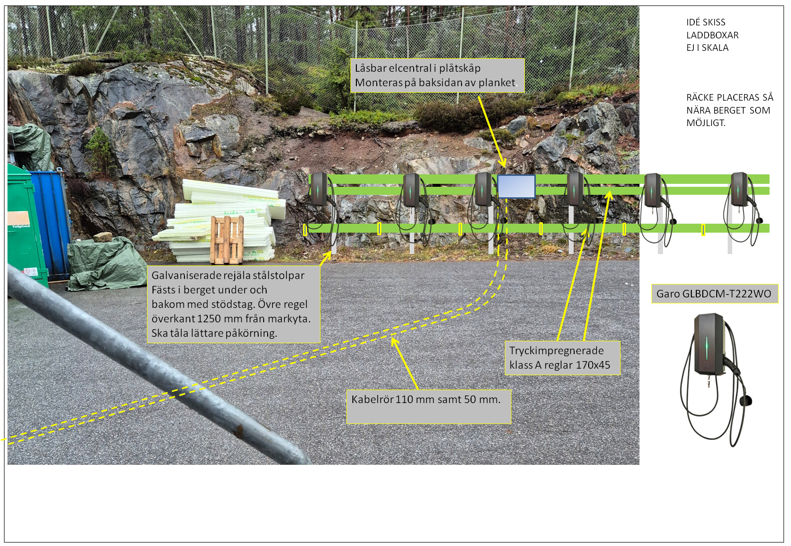

Vi skissar på att bygga ett plank för 10 laddboxar framför en bergvägg på en industritomt.
Funderar på ett litet tak högst upp som skydd för laddboxarna och laddkablarna, är det någon som har en bra ide?

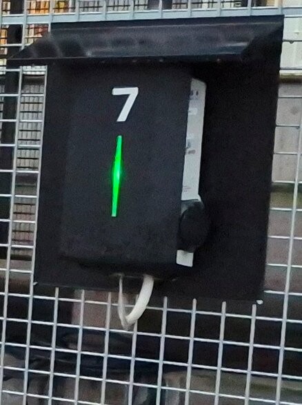

Det finns lite olika typ av väderskydd för laddboxar, men tänkte att den kunde bli snyggare med ett litet tak högst upp?
Skissen:
Skiss av väderskydd för 10 laddboxar framför bergvägg, med galvaniserade stolpar, plank, plastskåp och tryckimpregnerade reglar.
Exempel på väderskydd:
Laddbox fäst vid ett plank med metallgaller, märkt med siffran 7, har ett litet tak högst upp som väderskydd.
