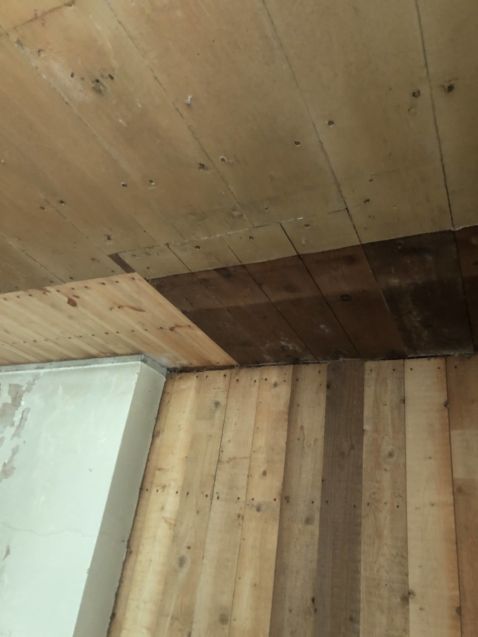

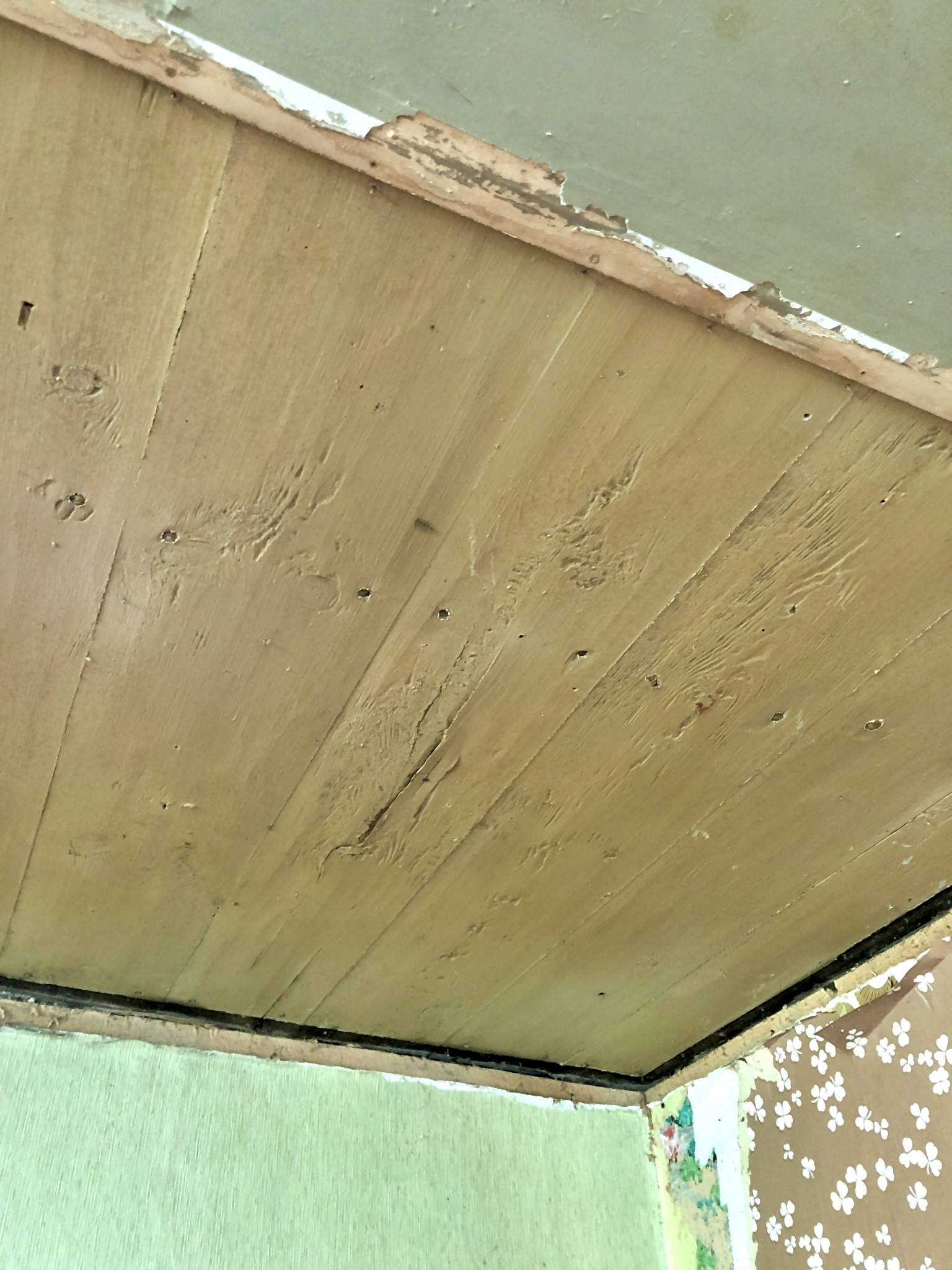

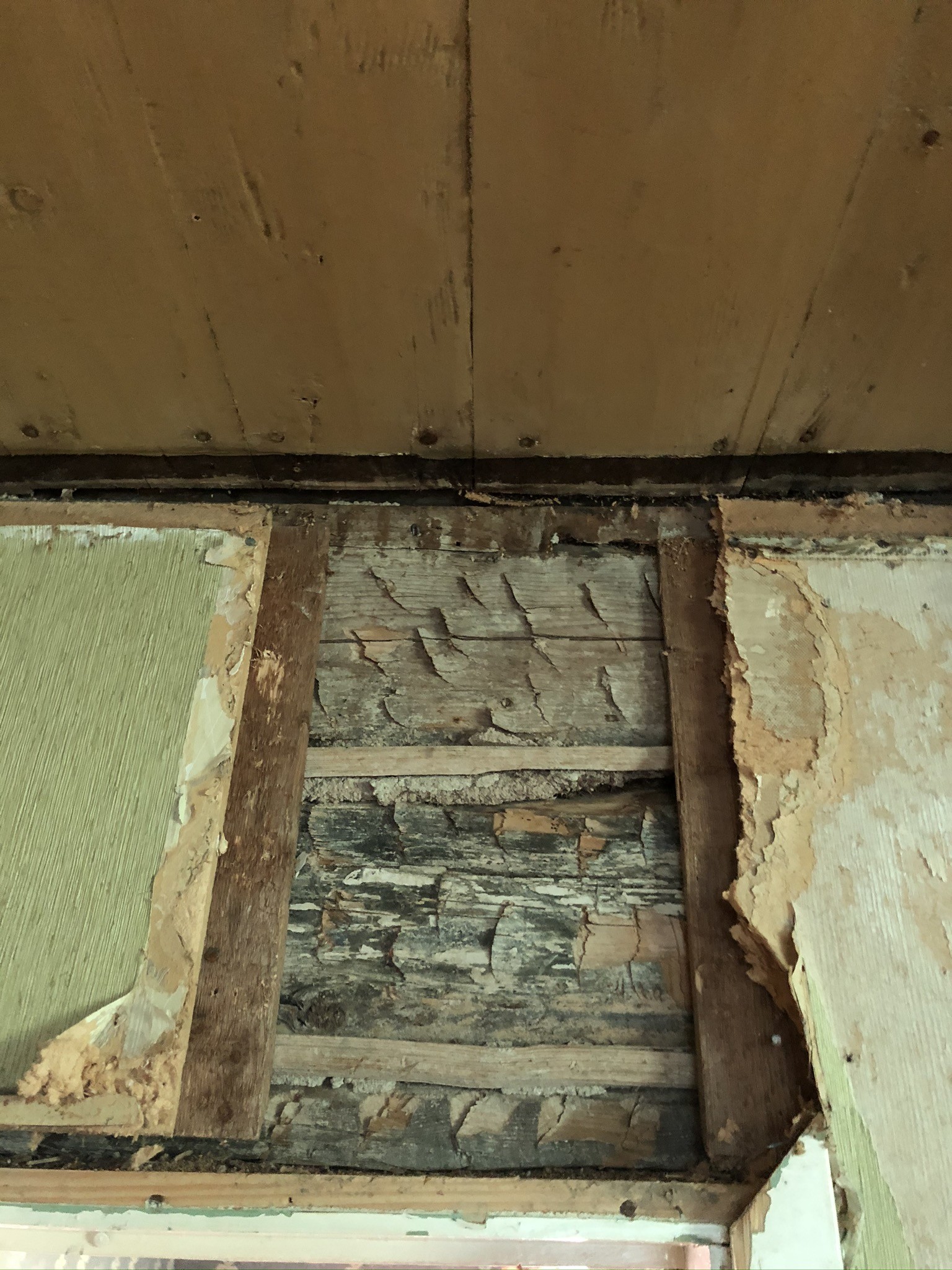

Nu när spånplattor och masonitskivor är borta syns det ursprungliga innertaket i torpet. Torpet lär vara från 1820-talet och det ursprungliga taket ser ut att bestå av handhyvlade bräder. Nu undrar jag vad ni tror att lagningarna i taket på första bilden skvallrar om? Här har tidigare funnits köksinredning och vedspis. Skorstenstocken till vänster tycks vara omgjord på 40-talet då torpet bygges om. De nyaste brädorna i taket är säkert från den tiden. Men det är ”lagning” till? Och skvallrar gamla takets mörkbruna färg om ett senare datum än 1820-tal? Vore så rolig att få höra era funderingar! Tack på förhand. (Bild 2 och 3 visar andra delar av samma tak).

Kökstaket i mitt hus från c:a 1860 var också mörkbrunt.
Limfärg som färgats med kourin. Luktade dynga när jag tvättade ner färgen.
Takplankorna är med högsta sannolikhet spontade vilket är ett stort plus.
Väggarna har varit lerklinade. Det ser man på huggmärkena i stockarna.
Lagningarna är nog tillkomna när spisen togs bort.

Tack för input. Kul att höra att du också hade ett mörkbrunt tak (även om färgens ingredienser inte var så aptitliga. Men man tog ju vad man hade!). Har läst att limfärg i tak vanligen var vit, men då är vi i alla fall två som har mörka tak. Vad gjorde du sedan med ditt tak efter att ha tvättat ner färgen? Målade? Med vilken färg och kulört?
