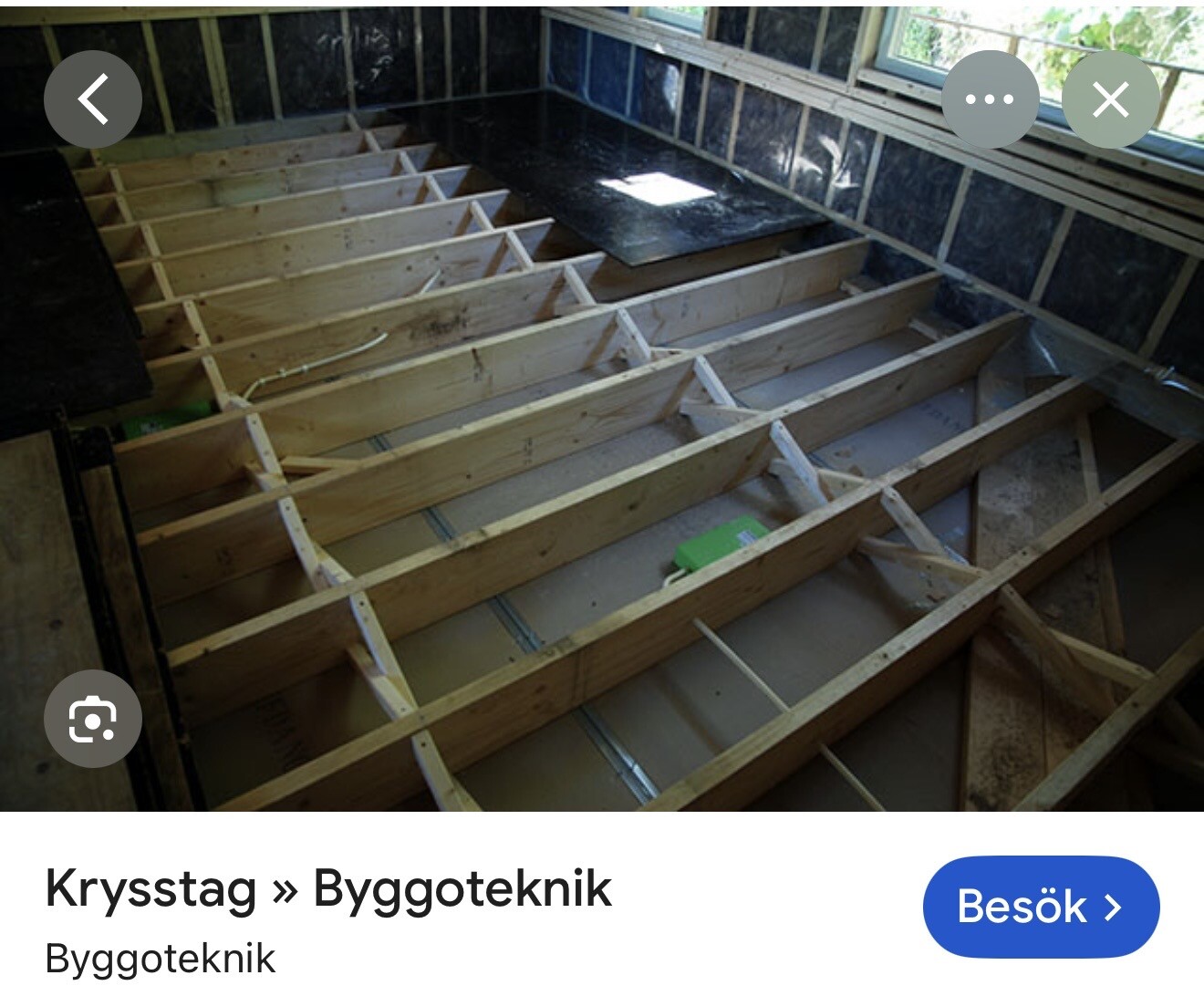

Krysskolvning är ju en gammal bra och relativt enkel och billig metod för att stabilisera upp ett golv.P pontuslin skrev:Hej,

Båda metoderna har sina fördelar, (och ev nackdelar ?). Såg att det tidigare har diskuterats en hel del här på forumet angående kolvning / kortling. Vilken metod man ev väljer att använda är nog beroende på förutsättningarna.Magnus E K skrev:
