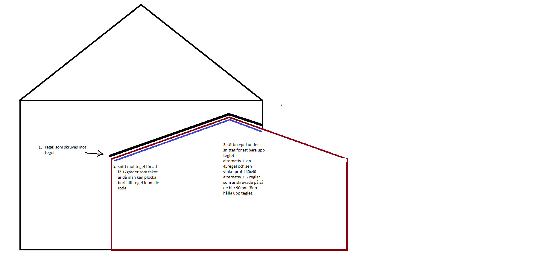

funderar och funderar på om de verkligen kommer att hålla så tänkte att jag kan bolla med idéer och kanske komma fram till något bra svar från er, eller om min ide håller, huset är bygg 1939 och har trästomme, putsad vägg, luftspalt, tegel som är en smalare version av dagens, de är ungefär 90,95mm från yttervägg till trästommen börjar. vi har ett fönster till vänster av nocken, ritningen stämmer inte till helt 100 de jag har ritat på Paint.
tack på förhand, är öppen för förslag.
  • Enkelt ritad husfasad med beskrivningar för att fästa reglar och tegel.
