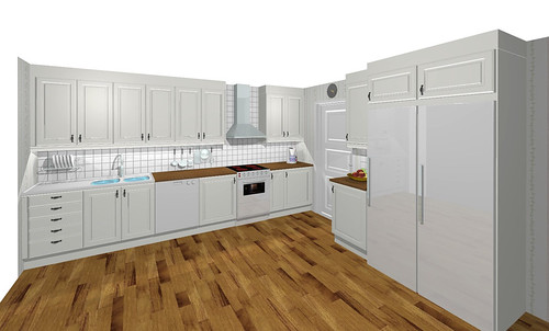

Hur tycker du jag skall göra med fönstren på kortsidan? Det avsmalnade är ju ovanför diskbänken så där vet jag inte hur jag ska göra annars... och det andra bör jag väll ha i tvättstugan annars får jag bara 1 fönster på den sidan...
Använd ett normalt fönster och inga överskåp.
Jag tycker det är lite för lite skåp i köket. Får ni plats med allt? Kanske enrin köksö?

jag kan tänka mig att det kommer se ut ungefär såhär...
Som redan är sagt men tåls att höra från fler. Tycker oxå att du skall sätta in ett vanligt fönster och skita i överskåp. Spelar ingen roll hur mycket skåp man har det räcker ändå inte till. :D

Jag resonerade som så att jag vill ha överskåp, det kan man inte få nog av. För att ha en normaltstort fönster i köket så får man ge avkall på ganska många skåp.

Jag tycker att du skall sätta ett likadant fönster i tvättstugan som du har i köket, det är ju också över en bänk och du kanske vill ha överskåp i tvättstugan med. Kanske kan kompettera med ett smalt högre fönster jämte dörren för att få lite "titta ut" känsla. Sen så tycker jag att fönstret ovanför diskbänken kan vara bredare, minst 16 bredd. Det ger ett modernt och tjusigt utseende.
