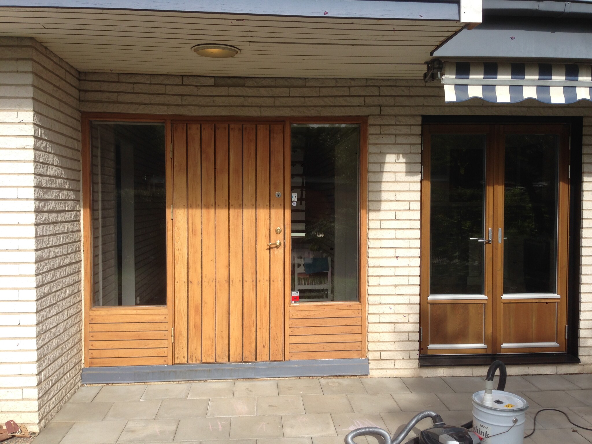

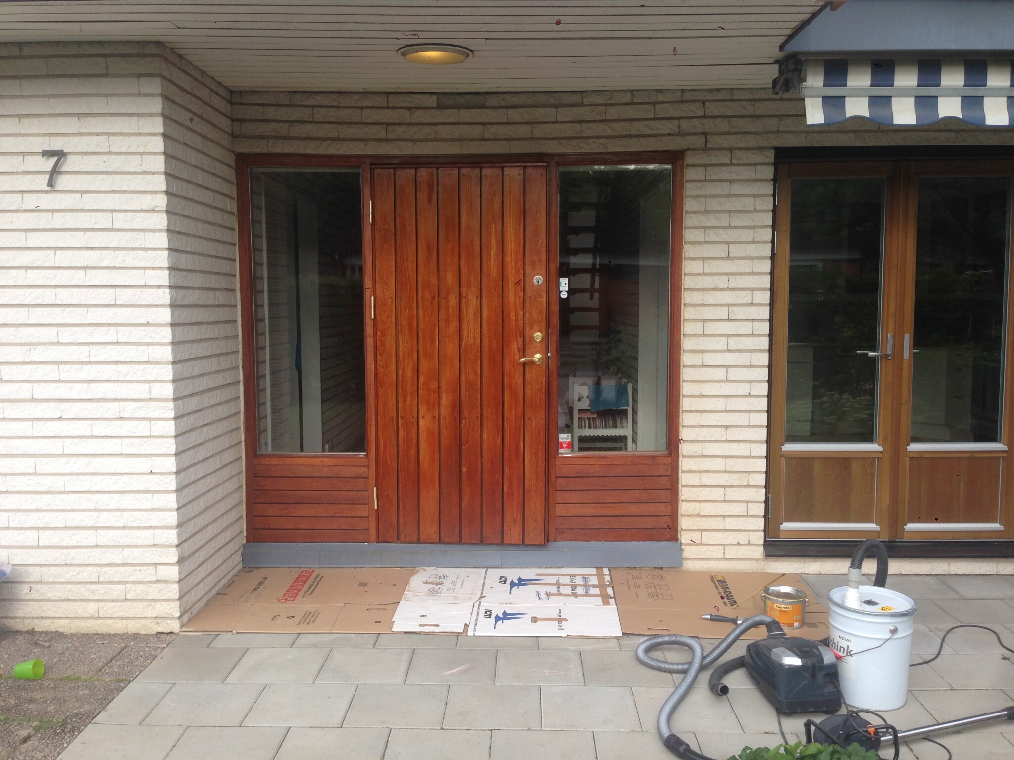

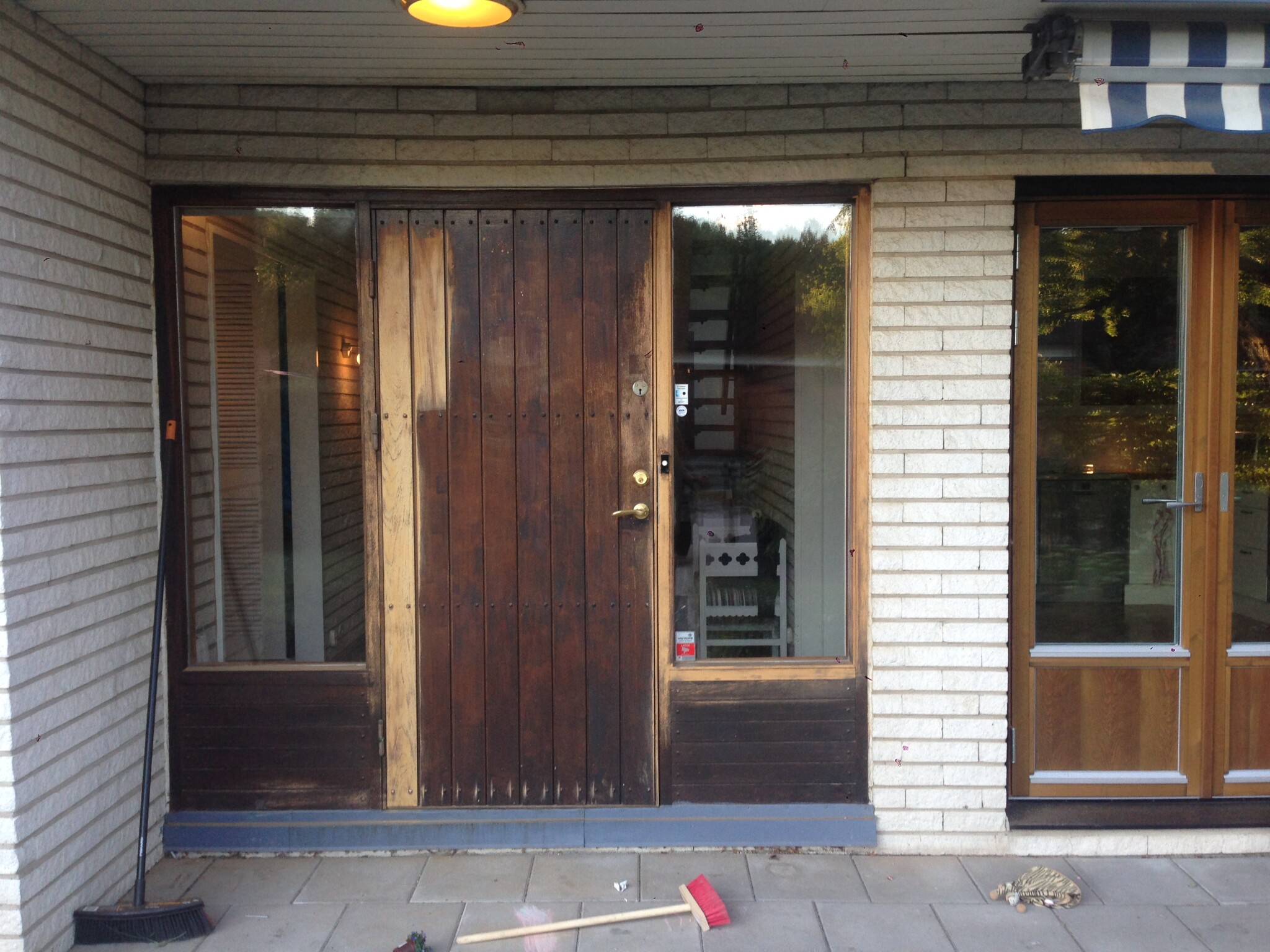

Hade en dröm om att kunna skrapa fram husets orginalfasad som var i ljusbrun mahogny(!!!) enligt dokument, men kanske mer likt teak när vi väl rev och såg att de matchade fönsterkarmar nere. Oavsett, ädelträ hela panelen. Det var bättre förr 😅. Den var dock övermålad med mörk bets ggr flera på 80-talet och sedan blå plastfärg sedan -92, så när jag började skrapa visade det sig att trät vittrat sönder så det var bara att ta bort. Hade det bara varit bets hade det klarat sig likt dörrar fönster nere som jag skrapade fram och oljade för något år sedan (se bild 3-5). All plåt också övermålad med blå färg och Blå/vitrandiga markiser till det. Allt i dåligt skick på ytan men allt under inklusive isolering i mycket bra skick förutom en del av trä på balkongen som fick bytas med ny limträbalk. Bild 2 innan markiserna kom upp.

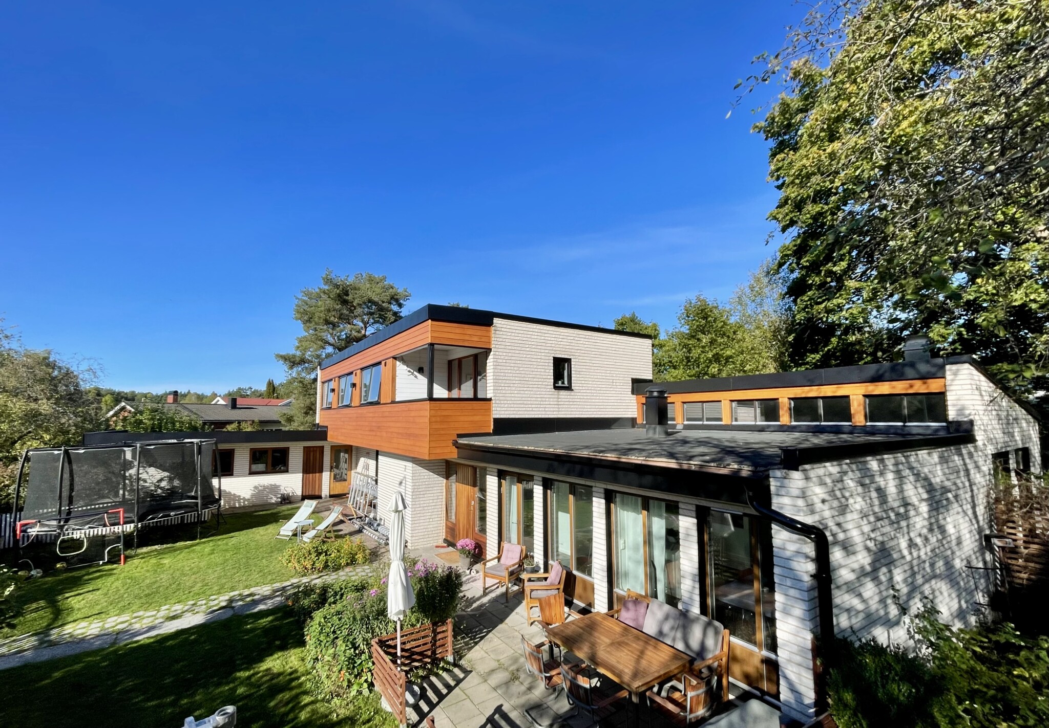

1. Blev liggande bred furupanel med stående mellan fönster. Färgvalet var en djungel med lasyr men ville ha hyfsat ljust och matcha orginalteak som skrapats fram på undervåning dörrar/fönster samt övervåningens balkongdörr. Blev till slut ett stryk mineralolja och två stryk med Nordsjö Scandinavian Pine.
2. All plåt i god kvalité och ströks mattsvart och delvis nya delar vid fönster, balkong etc samt nya rännor på sina ställen.
3. Ville inte röra det ljusa mexiteglet som jag själv tycker om både till utseende och funktion. Hade dock fått en sättning över entrén som fick plockas ner och muras om med avlastande metallbalk.
4. Markiserna blev med mattsvart armatur och ljusgrå/beige duk som matchar teglet.
5. Alla fönster på övervåningen var nya 2010 i mörkbrun bets. Ströks nu ggr 2 med Jotun Tjäralin matt beis färg tjärsvart för att matcha allt plåt och bryta ifrån snarare än smälta in i fasaden.
6. Ny fasadbeslysning mellan fönster på övervåningen och de plus alla andra fasadlampor byttes till nedåtriktade Nordlux Aludra med svaga lampor i med varmt ljus.
Återkommer med kvällsbilder.
Vad tycker ni? Själva är vi nöjda med slutresultatet. Mörka markiser diskuterades men det hade blivit för mörkt inne.
