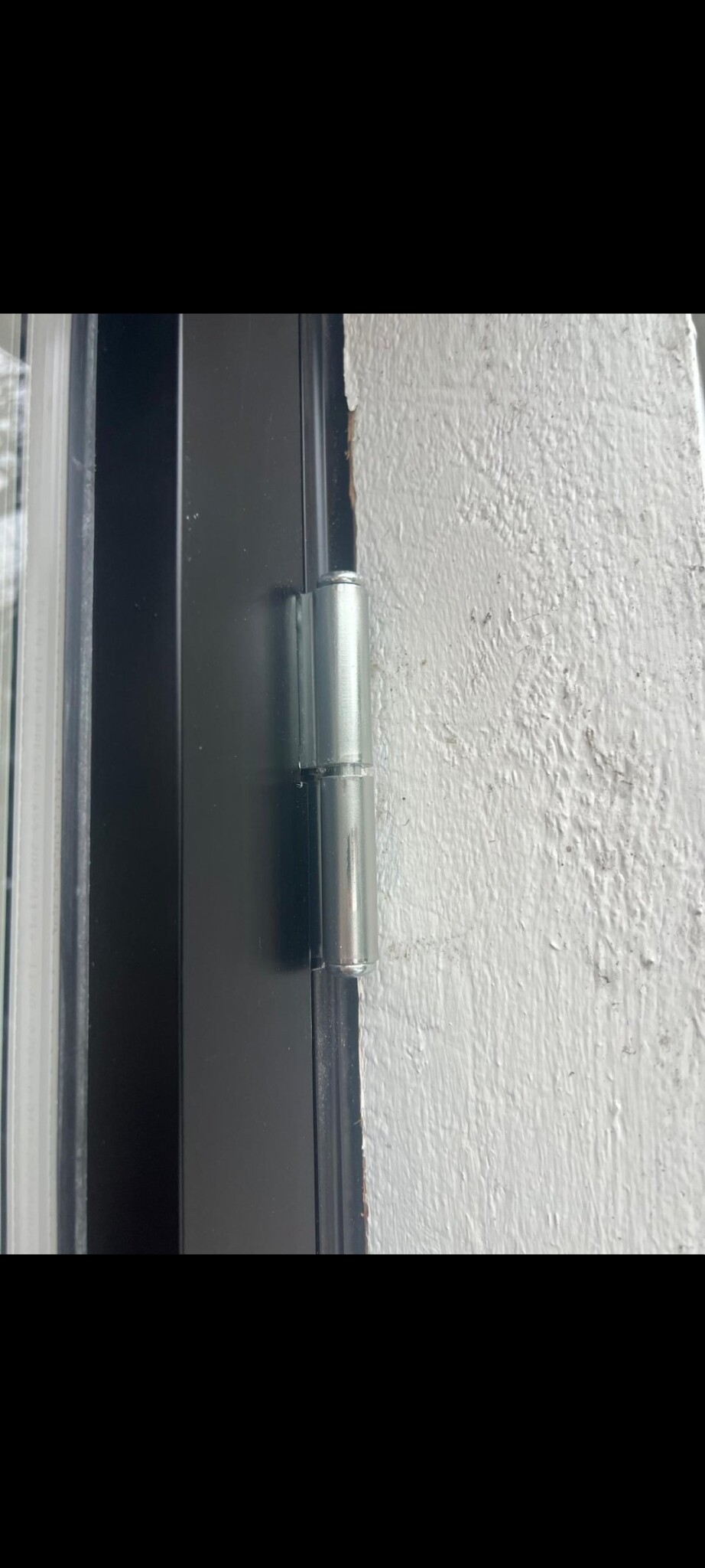

Installatörer sade att de hade haft problem att installera dörren. Men ska det verkligen var 1 glapp i haspen så här?
Kan ni titta och återkomma om vad felet är så jag kan uttrycka det för dem tack.

Ett litet glapp ska det vara, det där är väl lite större än normalt. Hur ser det ut på det andra? så länge tappen bottnar är det inget problem.
Vad upplever du för problem med dörren?

Ser inget konstigt alls. Kan du stänga och öppna utan problem?
Helt i sin ordning. Hanen går att skruva för att justera höjden. Förut lade man brickor istället. Men för en gångs skull är det nya bättre.

Jsg menar att det är et glapp I dörrgångjärnet av ytterdörren som justerades. Behövs DET NÅGOT däremellan? De justerade dörrens höjd då det kom in luft högst upp men det ser inte bra ut med mellanrummet i dörrgångsjärnet eller? ( min tekniska kunskap är inte det bästa därför undrar jag om ni tycker jag ska återkoppla till dörrmontören). Tack för råd

Ja. Det är 1 större glapp
troligen tappbärande gångjärn du har, troligen en skåra i översta delen,där kan man stoppa in justerbrickor vid behov
så där skall vara mellanrum mellan gångjärnshalvorna
123abc och 1 till
Det brukar vara en skruv inne i gångjärnet som man kan justera höjden på dörren med. Springan som syns i gångjärnet är inte ett fel i sig. Det är förstås ingen garanti för att allt är rätt. Men jag ser inget fel på bilden.

Att du har ett mellanrum i gångjärn är inget konstigt.

Tack.
Nej.
Under sitter ett gängat lock som jag brukar lossa med en polygrip. Innanför brukar det vara ett insexhål för att justera tappen.

Jo många tappbärände gångjärn har höjdjusterinsskruv, det är tappen skruven justeras emot så de är tappbärande, jag vet att du vet vad som är rätt så du kanske läste fel.
