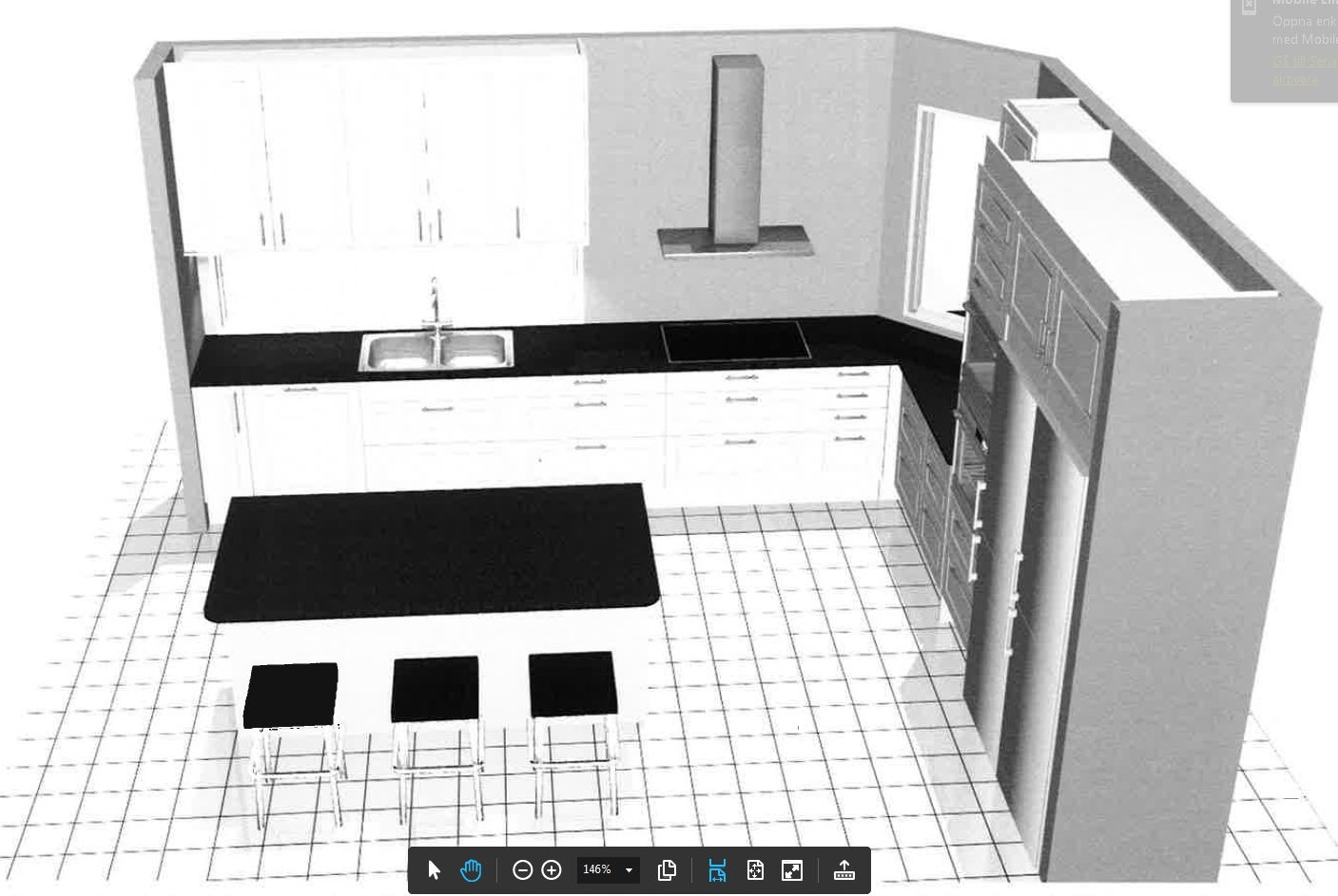

Sen har jag en snabb fråga ang. köket :)
Klarar man sig med 1,5 meters stänkskydd bakom spisen eller är det för snålt?
Visa bilaga 151959

På bilderna jag har sett så har du i min åsikt för litet avstånd mellan spis och diskho. Den ytan är den yta du jobbar på mest och därför vill du gärna ha så mkt utrymme som möjligt där. Men det är bara min åsikt
Jag håller med, byt plats på diskmaskinen och skåpet för hon så får du mycket större arbetsyta.

Blir det inte ett problem då om man har diskmaskinen mellan diskhon och spisen? Då måste man ju springa över den för att hämta kastruller och annat bråte vid spisen? Fick förslaget renskrivet av köksritaren. Är det för lite yta tycker ni eller är det tillräckligt i ett hus på 170 m^2? Här finns det ju även möjlighet att bredda köksön för att få mer yta.

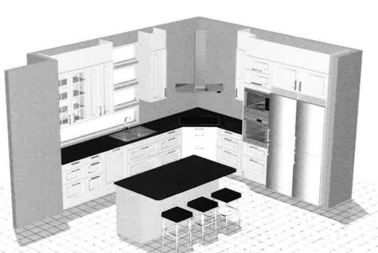

Jag tycker att den primära arbetsytan mellan ho och häll är för trång iaf, ytan till vänster om hon kommer mest bli dödyta i mina ögon.
Tack bra feedback!
Sen är väl det där hörnet till vänster perfekt för onödigt bråte? ;)
Vi hade ju tidigare en ide att sätta spisen i hörnan men det var det många som inte gillade. Är det fortfarande ett sämre ide? (Obs bry er inte om överskåpen/fönstren) :)
Luftigt och bra både bredvid ho och häll, den röstar jag för :)
Vad ska du ha på den stora ytan till vänster om diskhon?
Som det ser ut nu på din ritning, så kan en person stå vid spisen, men ingen kan varken stå vid arbetsytan till vänster eller till höger om spisen. Är inte det lite tokigt?
Känns som att diskhon borde åka en bra bit åt vänster för att göra det möjligt att stå en vid spisen och en vid arbetsytan mellan spis och diskho. Helst hade det varit möjligt att stå mellan spis och ugn också.
Var är det tänkt att ni ska ha tallrikar, grytor, skärbrädor, knivar, köksredskap m.m.? När det är färdigtänkt, då kan man fundera på hur man rör sig i köket för att därefter göra layouten smidigare.
Och jag säger det igen, upp med diskmaskinen, ja jag vet, är tjatig men det är kanske den maskin som används mest i ett hushållskök.

Hej och tack för dina tips och synpunkter! Det uppskattas väldigt!!
Ytan till vänster om diskhon är väl tänkt att ha som diskställsyta, plats för disk och allmän bröte :) Annars har vi rätt så gott om både yta och förvaring med tanke på köksön. Eller tror du det blir för lite? Vi hade gärna haft diskmaskinen ett snäpp upp men då känns det som att vi förlorar arbetsyta? Som köket är ritat nu är det ganska svårt att få till? Då måste vi nästa rita om hela köket utefter det?

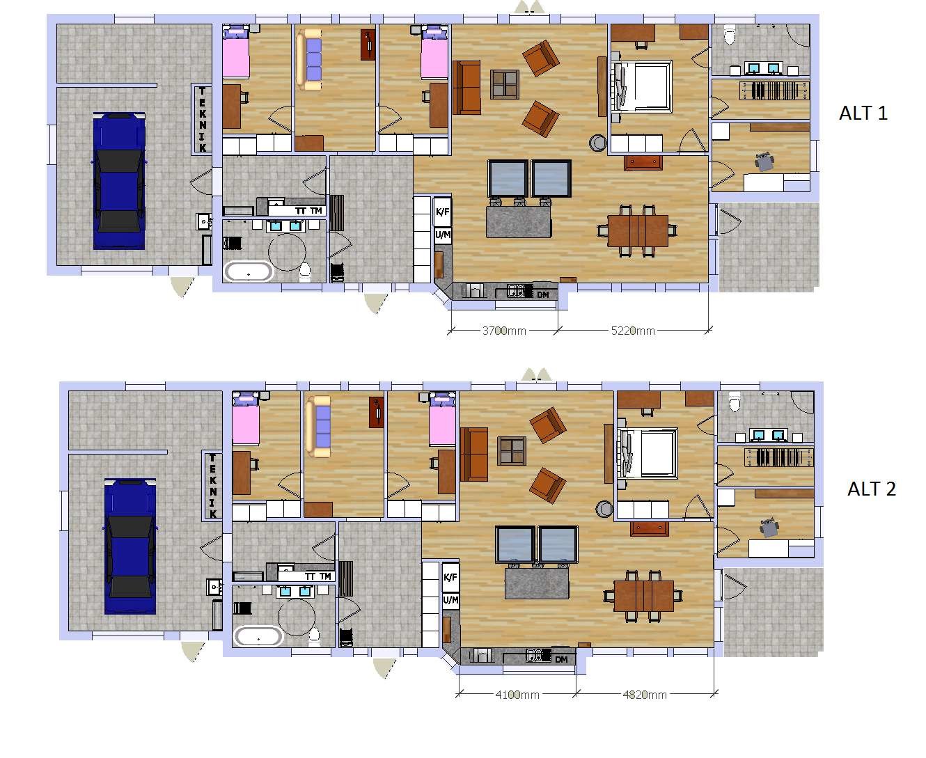

Vi skissar också på iden att bredda köket och ta plats från matsalsdelen, se skissen nedan. Vilket alternativ är bäst? Att behålla nuvarande storlek eller att ta plats från matsalsdelen?
