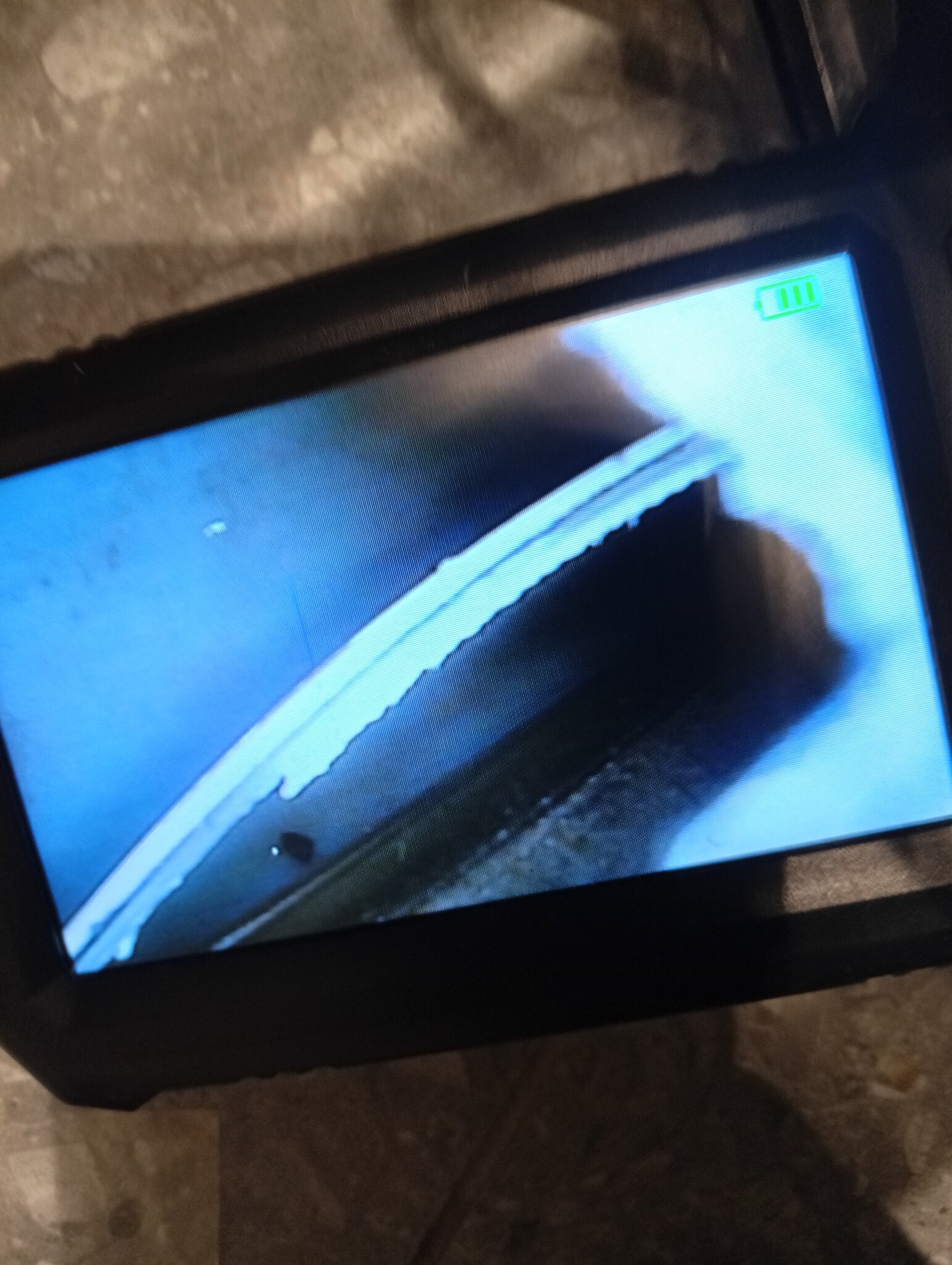

Helt plötsligt började vår Siemens tvättmaskin låta hemskt. Vad kan ha hänt? Trodde först en stripe, tandpetare eller liknande fastnat och raspar mot trumman men efter att ha öppnat upp lite och filmat ner så gott jag kan så blir jag osäker.
Vad tror ni?
Det som ligger emot ligger klockan 6 i tvättmaskinen
Verkar ljudet vara i mitten eller bortåt eller mot dig?
Kan vara nått som fastnat i värmeelementet o de brukar sitta bakåt eller frammåt kl 6, kan va svårt o se.. annars borde du se nått löst föremål för under när du lyser.
sistanamnetsomfungerade
Frun kom hem... Visade sig att hon hade haft en bikini där det va nån metall-tråd på 8cm som släppt. Lyckades fiska upp den så nu är det löst..
Kommer tvätta med sån påse framöver.. 🙃
