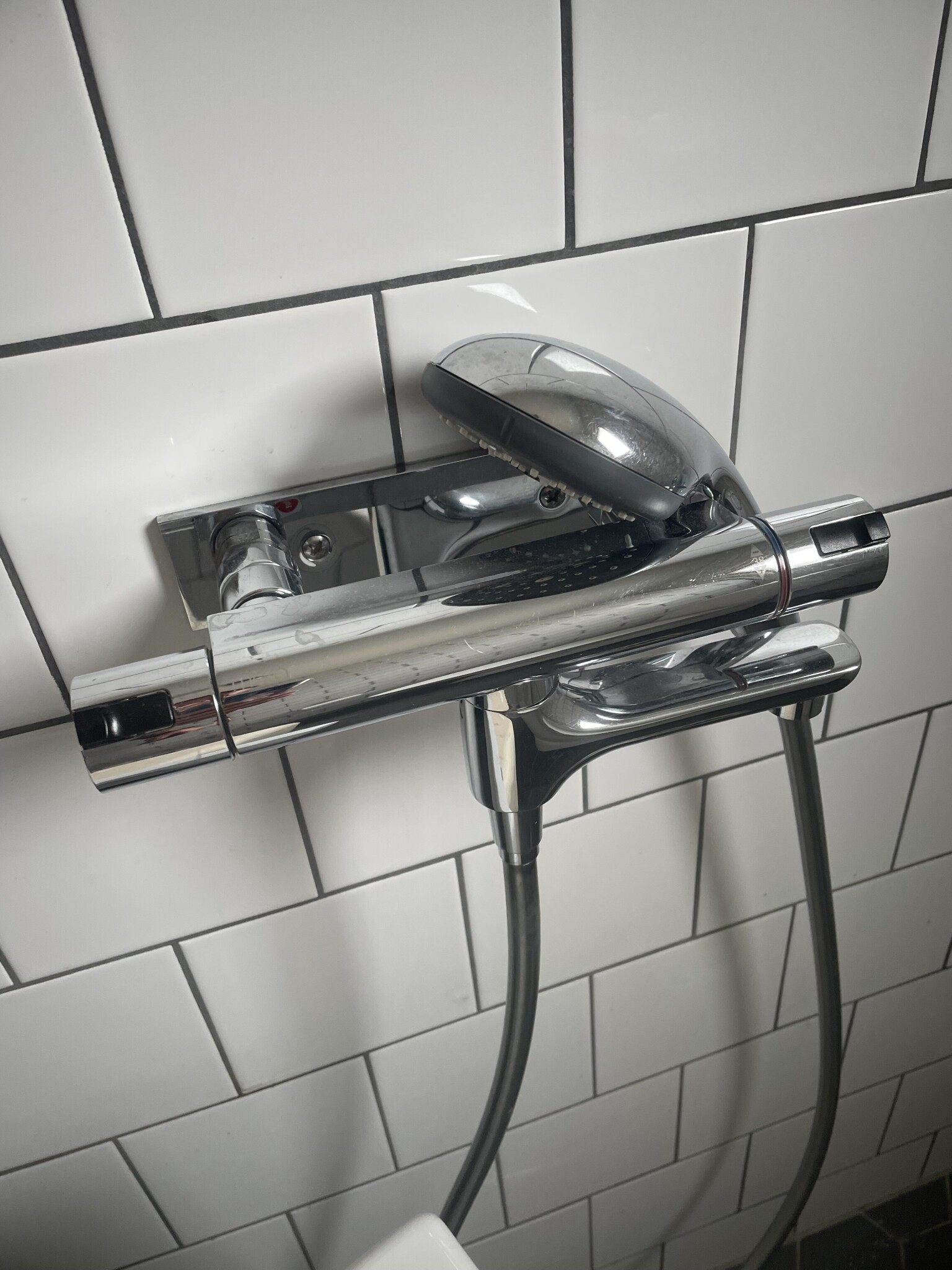

Inför renovering av tvättstugan behöver vi ha tvättmaskinen i badrummet. Tänker jag tar ut badkaret och ställer TM där. Men hur koppla jag in den på badkars/dusch blandaren? Är det bara koppla bort duschsöangen och ansluta, sätta termostaten på kallt och öppna kranen?
Och hur skulle ni gjort med utloppet, det är ju golvbrunn där men kan man leda det dig på något smart sätt?
Annars finns det mellankopplingar som sitter mellan blandaren och väggfästet. Bygger ju ut blandaren ett snäpp, men det är en lösning.
https://www.hornbach.se/p/mellankoppling-med-avstick/10214594/
https://www.hornbach.se/p/mellankop...v-och-lopmutter-m26x1-5-inv-8229251/10214593/
