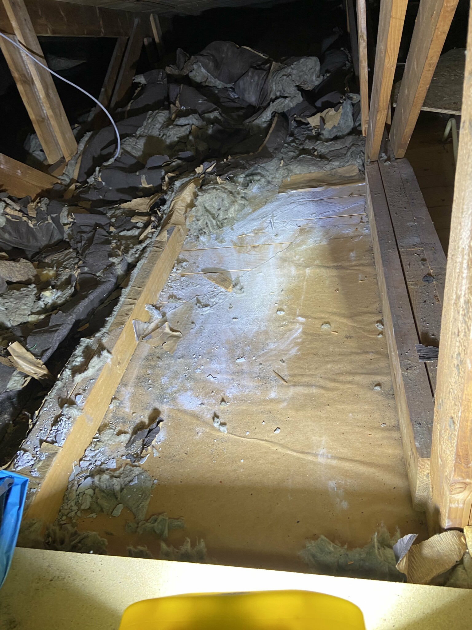

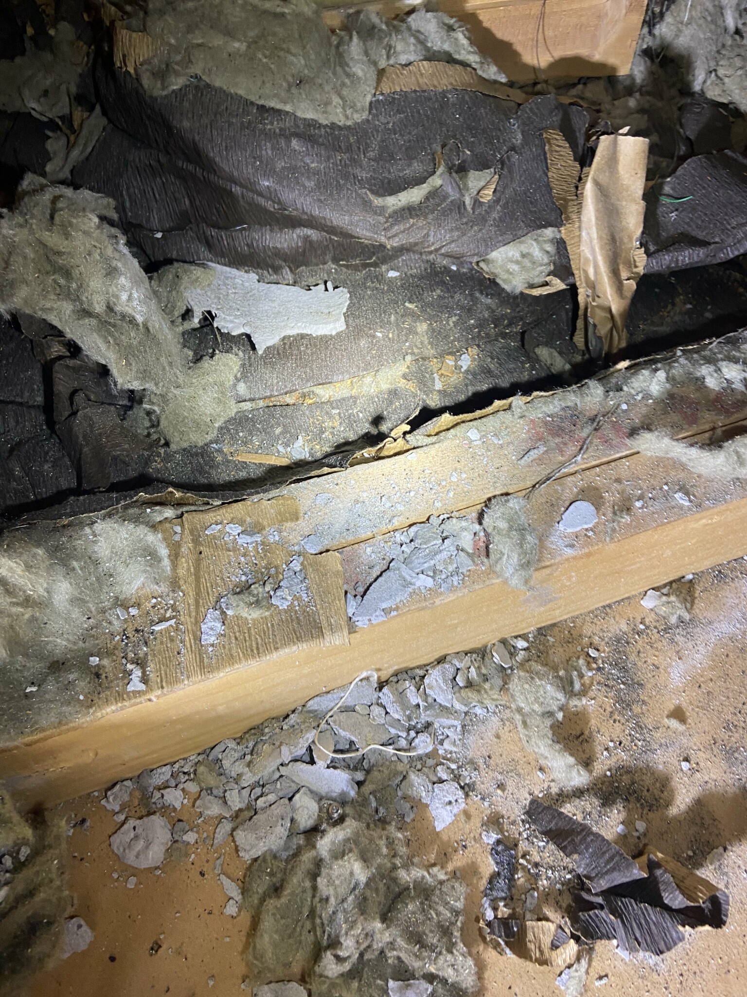

Vad tror ni pågått här? Rev isolering på vind, hittade grått damm..
Hittade grått pulver/damm och skärvor på vinden, under isoleringen. Funderar på om det kan vara damm innehållandes asbest från tex sågning av ventkanaler i eternit. Eller vad skulle det annars kunna komma ifrån?
Liten bakgrundshistorik:

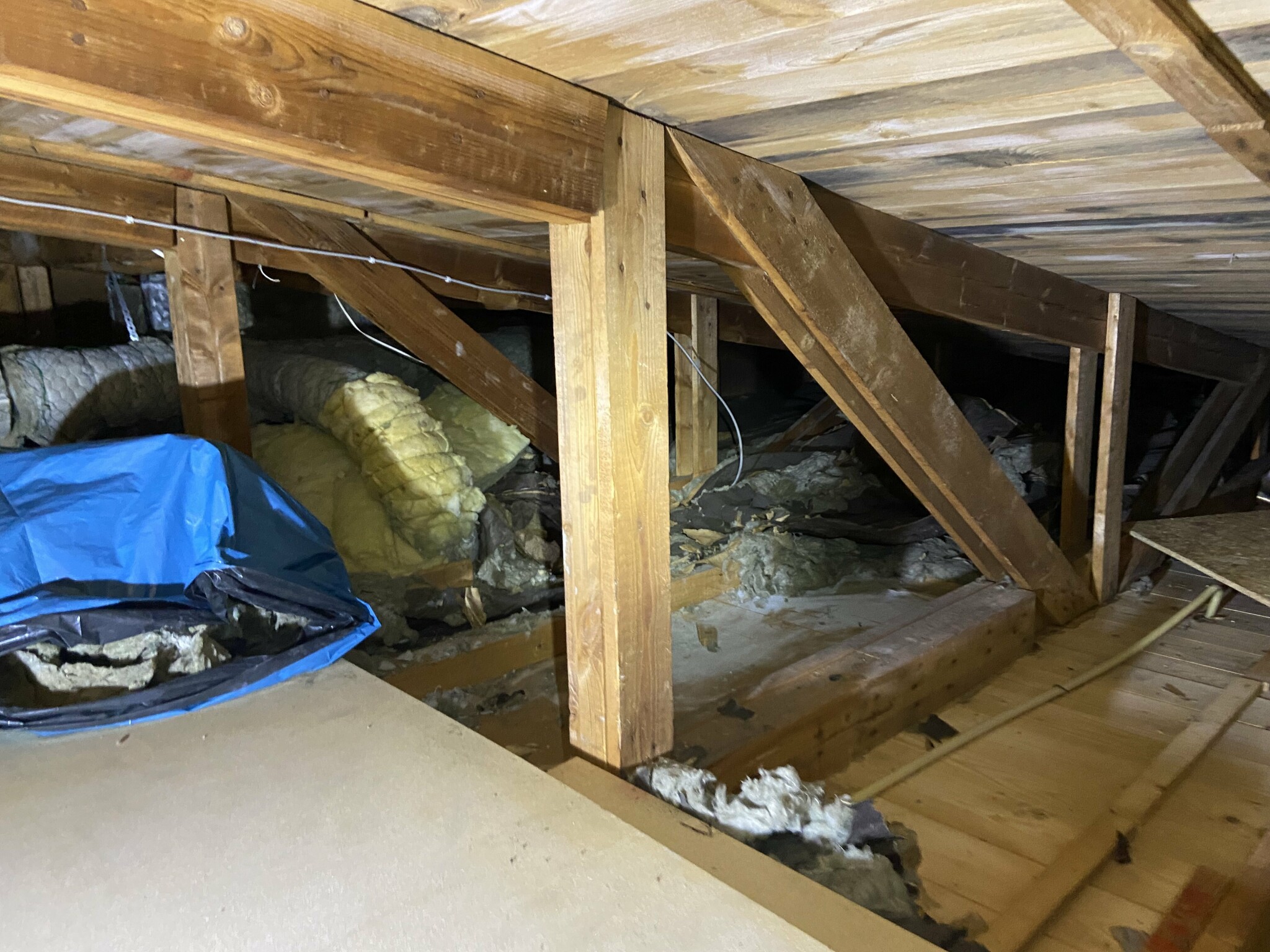

Köpte enplansvilla med kallvind från 1963 i våras. Nu under sommarens regnoväder upptäckte vi takläckage och fukt som tagit sig ner genom isoleringen. Vatten droppade ner i köket, trist. Började riva bort gammal isolering (stenull?) och riva upp ångspärr för att inventera skadorna. Riktigt skitjobb, 100 grader varmt och 80 cm i takhöjd, och spikar som sticker en över allt.
Parantes: Vi är inne på att lägga helt nytt tak, ny råspont, ny isolering i vindsbjälklaget, ny ångspärr. Mögelsanera allt. Vettigt?
Nåja, rev upp första "facket" mellan takbjälkarna, och kunde konstatera mögel som frodades under ångspärren. Gick vidare och rev bort isoleringen i nästa fack, och upptäckte då först en hel del gråa skärvor, och därefter en hel hög med grått damm. Asbestlarmet i huvudet gick och jag avbröt arbetet. Har skickat in två prover som väntar på svar, ett på dammet och ett på skärvorna.
I väntan på provsvar hör jag gärna era teorier om vad det kan vara. tror ni testen kommer komma tillbaks positiva?

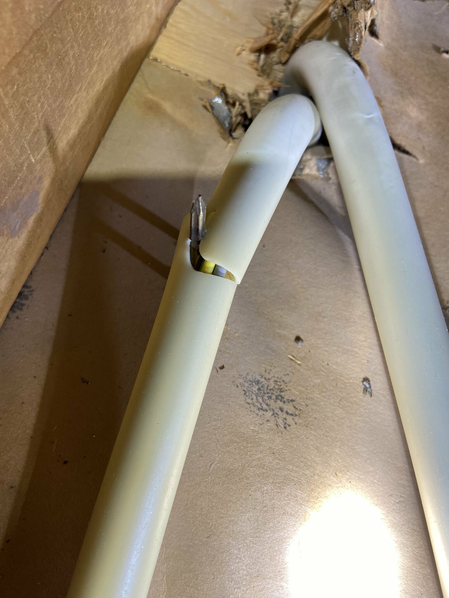

Vad gör man åt sånt här? Silvertejp och låt det vara? Passar på att dra om allt när isoleringen är "väck"?

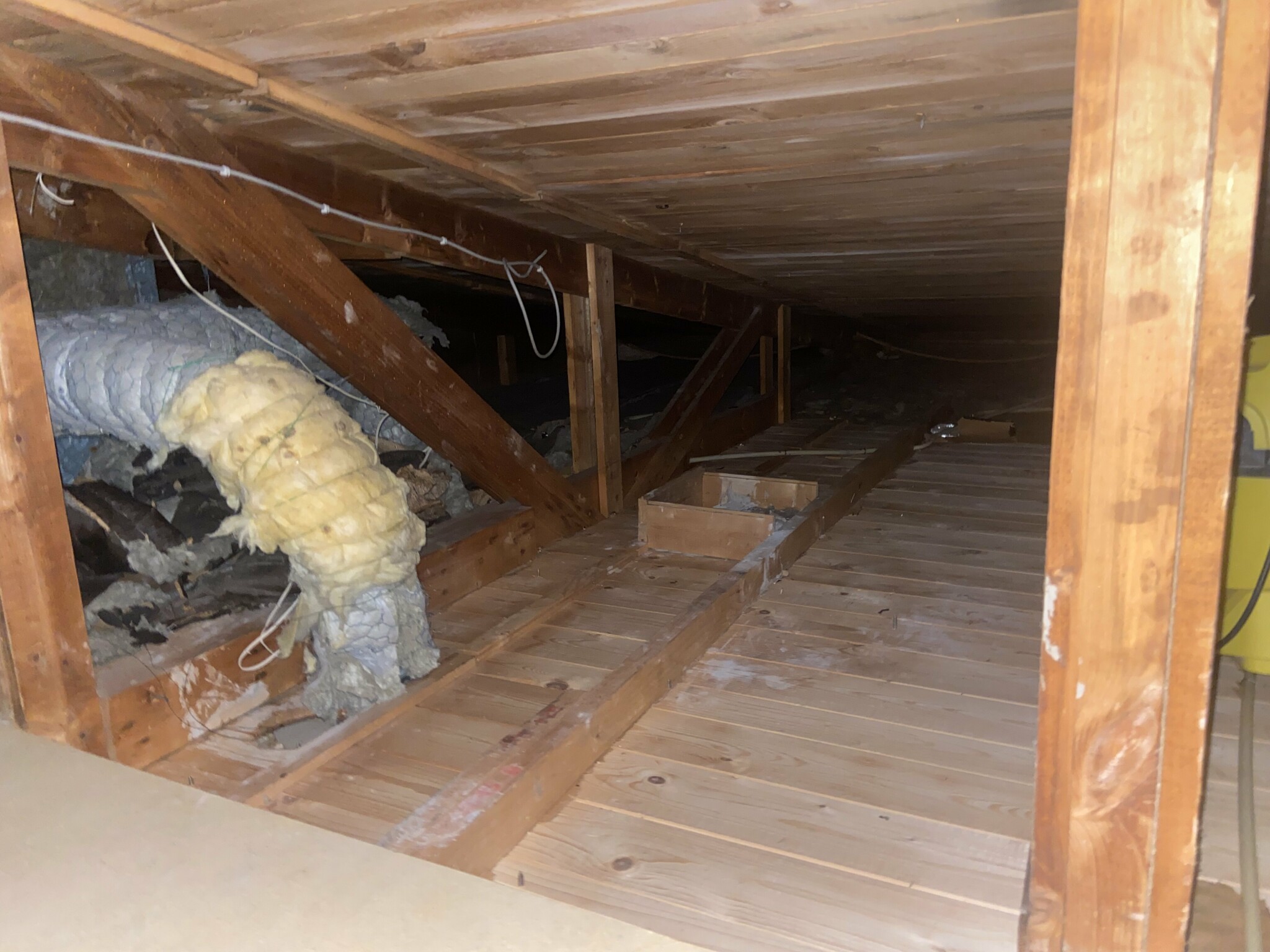

Hur tusan ska man få dit en ny ångspärr under alla vp-rör, böjda spikar, och skit?

Ventilationen på vinden är obefintlig. Förra ägarna har installerat en frånluftsfläkt från vardagsrum och badrum som är påkopplat friskluftsventilen i fasad på vinden uppe vid taknock och tar den i anspråk så att säga. Detta för att minska fuktlasten på vinden. Men borde man inte dåta upp en ny ventil för att få ventilering av vinden med?

Inte silvertejp, den torkar och krakelerar över tid.C CarlC_85 skrev:
Spiken verkar ju inte ha skadat någon ledning, så jag skulle dragit loss röret från spiken och lindat lite eltejp runt röret fast det får man nog inte göra, det är säkert elinstallationsarbete....och då är det väl lika bra att dra om det.
