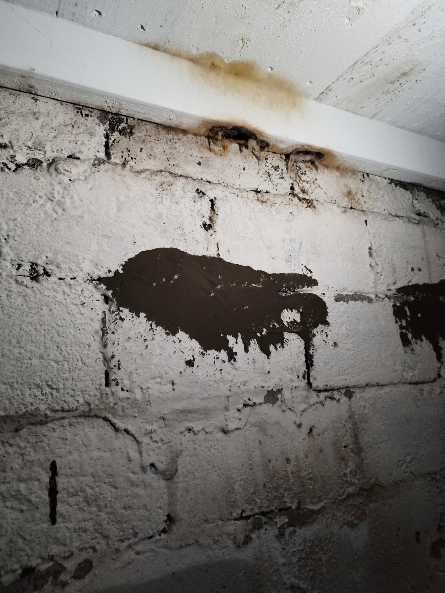

Vi har varit på visning av ett hus byggt under 1900-talets början. Det har varit oanvänt senaste åren men har haft en låg grundvärme på då det finns vatten. För några år sen frös vattnet och det blev en fuktskada, det åtgärdades då. Under köket finns en matkällare, i den såg vi mögel mot ytterväggen av huset på en träbjälke. Enligt utseendet tycker vi att det är likt äkta hussvamp, vad tror ni? Vi vill inte investera i en djupare besiktning av huset om det är troligt att det ändå kan vara det. Tacksam för svar!
  • Mögelväxt på en träbjälke och yttervägg i matkällare, med fuktfläckar och potentiella tecken på äkta hussvamp i ett äldre hus.
Samtidigt är misstanken tillräckligt allvarlig för att inte chansa. Hussvamp kan orsaka stora skador och är dyr att sanera. Om ni redan är osäkra kan det vara klokt att antingen gå vidare med en riktad fukt- och mögelanalys eller avstå köpet. Det är en risk man inte vill ta lätt på.
Äkta vit hussvamp kräver att kunna avsätta oxalsyra mot kalk för att kunna växa med någon fart och i bilden verkar det villkoret uppfyllas med cementfogarna murverket i väggen
men för att vara säker så bör man skicka in prov av det för analys.
