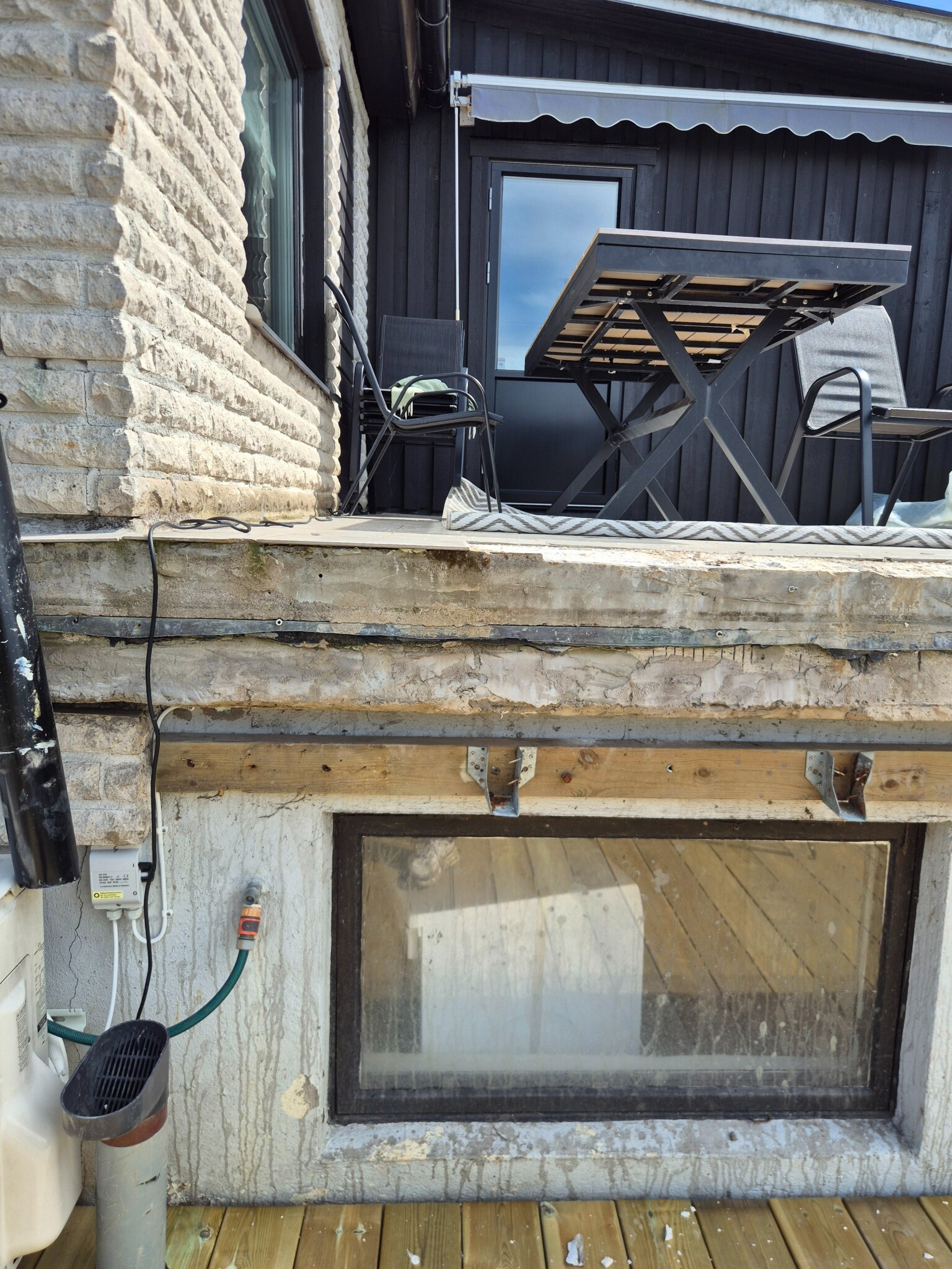

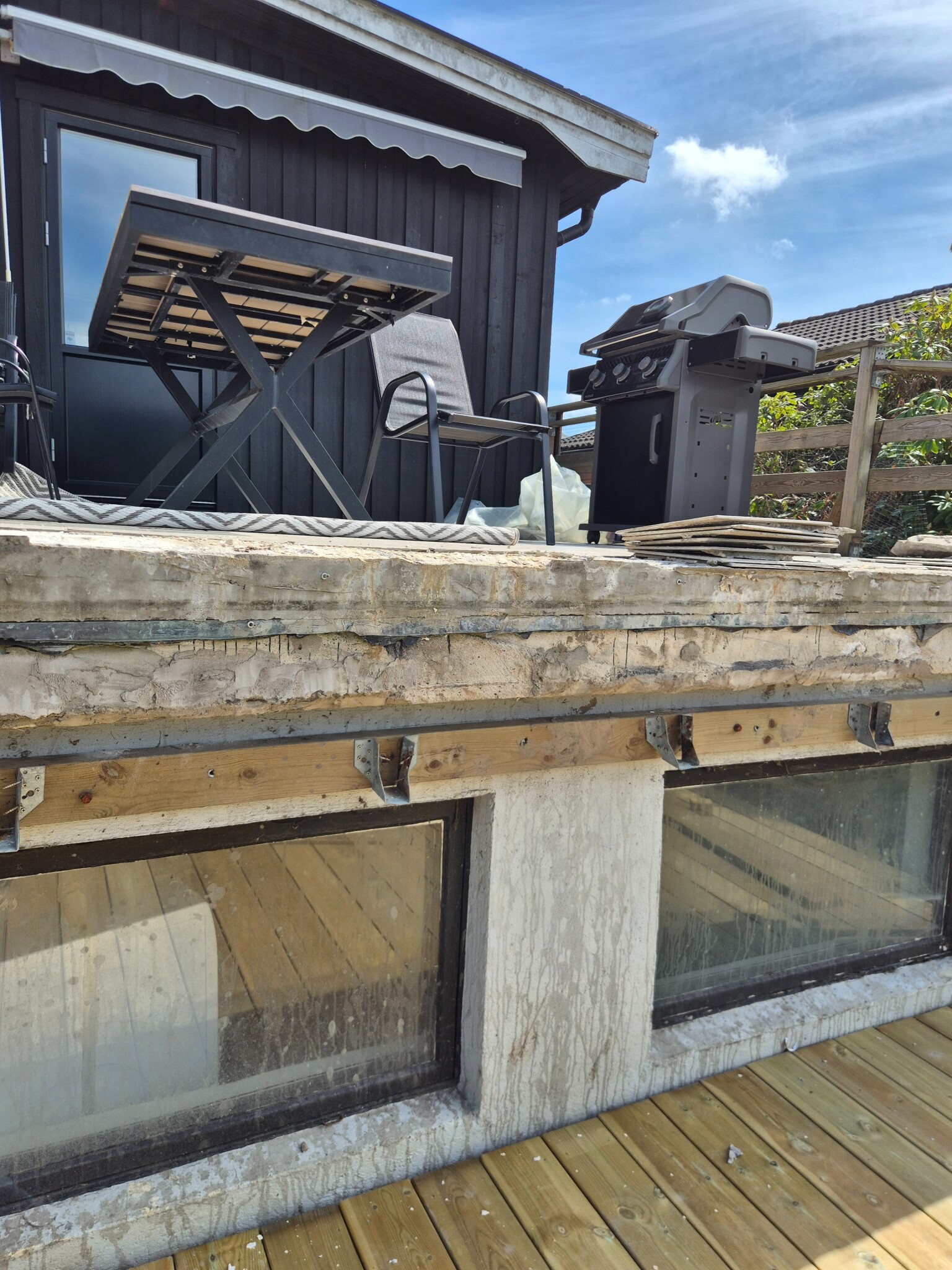

Köpte i höstas ett hus byggt -45 och utbyggt i omgångar på 70 och 80-talet.
Nu är vi på utsidan och jag har precis byggt färdigt en altan och det är dags för terrassen ovanför.
Under terrassen är vår tvättstuga samt del av garage. Resten av garaget har ett vardagsrum på sig.
Nu till mitt problem: det har kommit in vatten ner i taket genom betongen, och nu när vi renoverar och gör fint vill jag ju att det ska bli tätt neråt.
Idag är det byggt, underifrån, betongtak,papptak,plåttak, ny betongplatta (oarmerad tror jag) och plattor längst upp.
Helst vill jag undvika ta bort hela översta kakan, tak m.m.
Men hur kan jag göra? Vill ju få det tätt.
Jag har även tänkt bygga tak över terrassen, dock kommer det nog komma in regn och snö till viss del ändå.
Tanken är att ta bort plattorna, lägga något tätskikt, och sedan nya plattor ovanpå, antingen på fötter eller "riktigt".
Tror vi det funkar? Vilket sorts tätskikt isf?
Vill tillägga att det endast är på ena sidan samt in mot huset det verkar kommit igenom vatten.

Är det ett suterränghus? Jag förstår inte riktigt hur det är byggt.
Det är enplans med källare.
Just denna delen är en utbyggd del av källaren, som va garage från början. Nu är det tvättstuga.
Från början var det alltså betongtak med papp och plåttak ovan. Sedan har de gjutit 10cm betong ovanpå detta.
