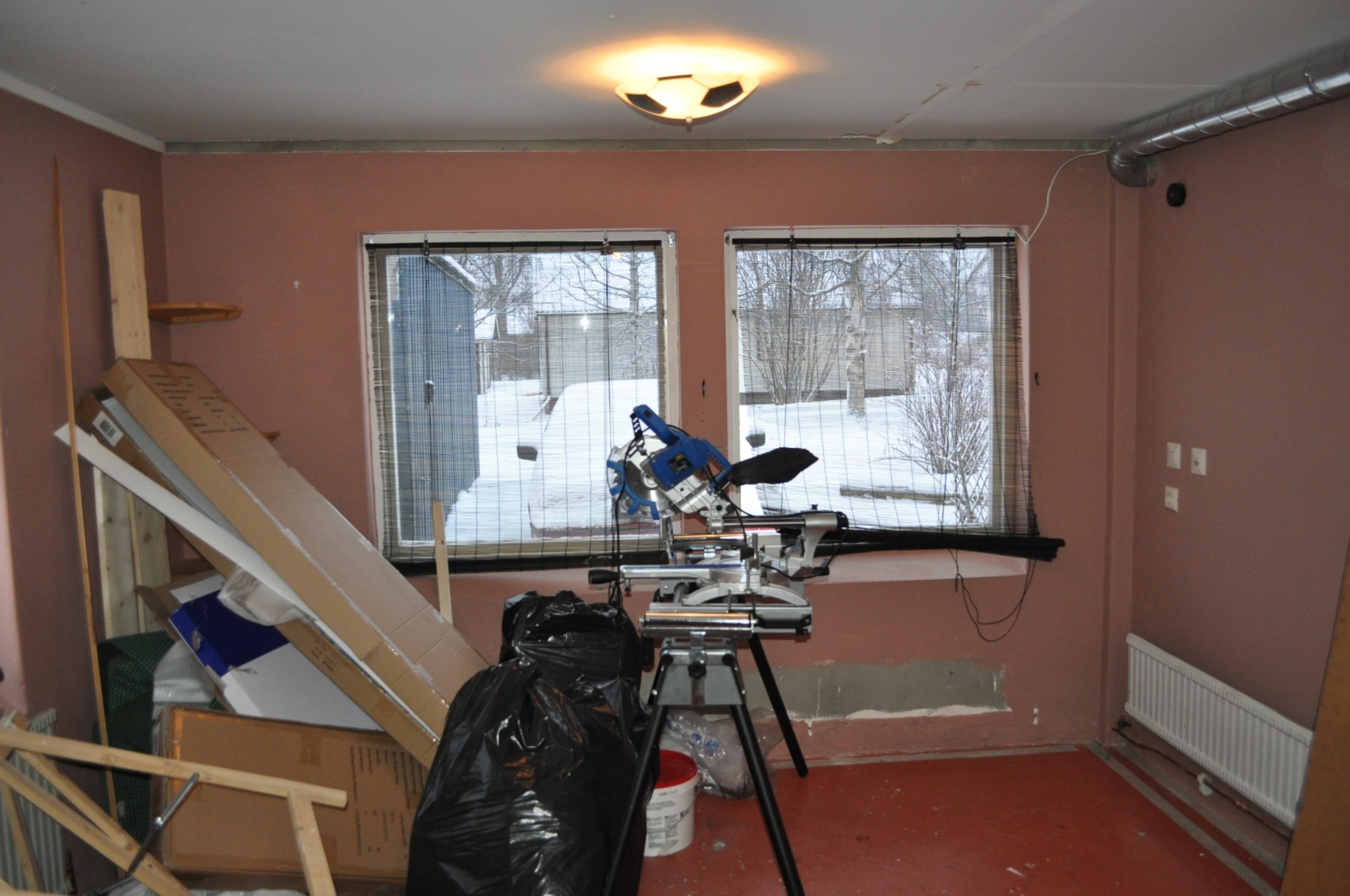

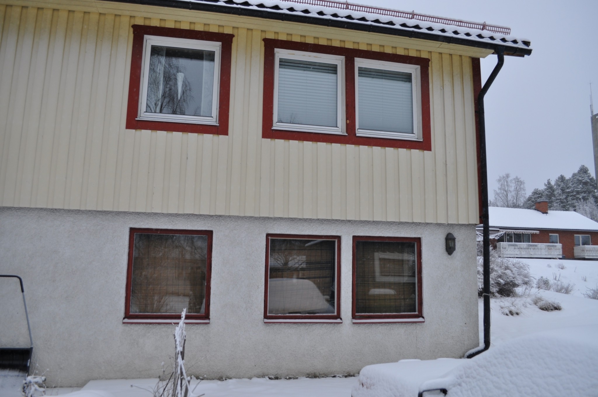

Vad tror ni, är denna yttervägg bärande eller ej? Vill ta upp för garageport
Hej kompisar,

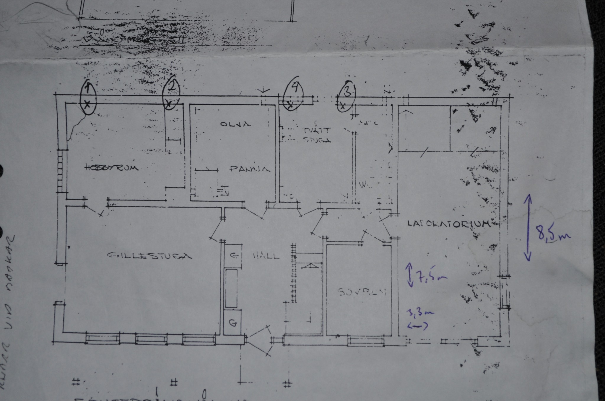

Har ett sutteränghus och ett rum för mkt, så jag tänkte göra om det till ett garage, på ca 25kvm, har fått godkänt på bygglov för ändring av användning och ska till med att ta ner en öppning i ytterväggen men tänkte konsultera med er experter först, bifogar lite bilder och ritningar
Det kommer alltså bli en öppning på 2.5m bred och 2m hög till garageporten, fönstrens överkant ligger nu på 2m och fönstrena tillsammans har en bred på ca 2,35 så öppningen kommer bli lite bredare än vad fönstrena är, annars är dom en ganska bra mall på hur öppningen kommer att se ut

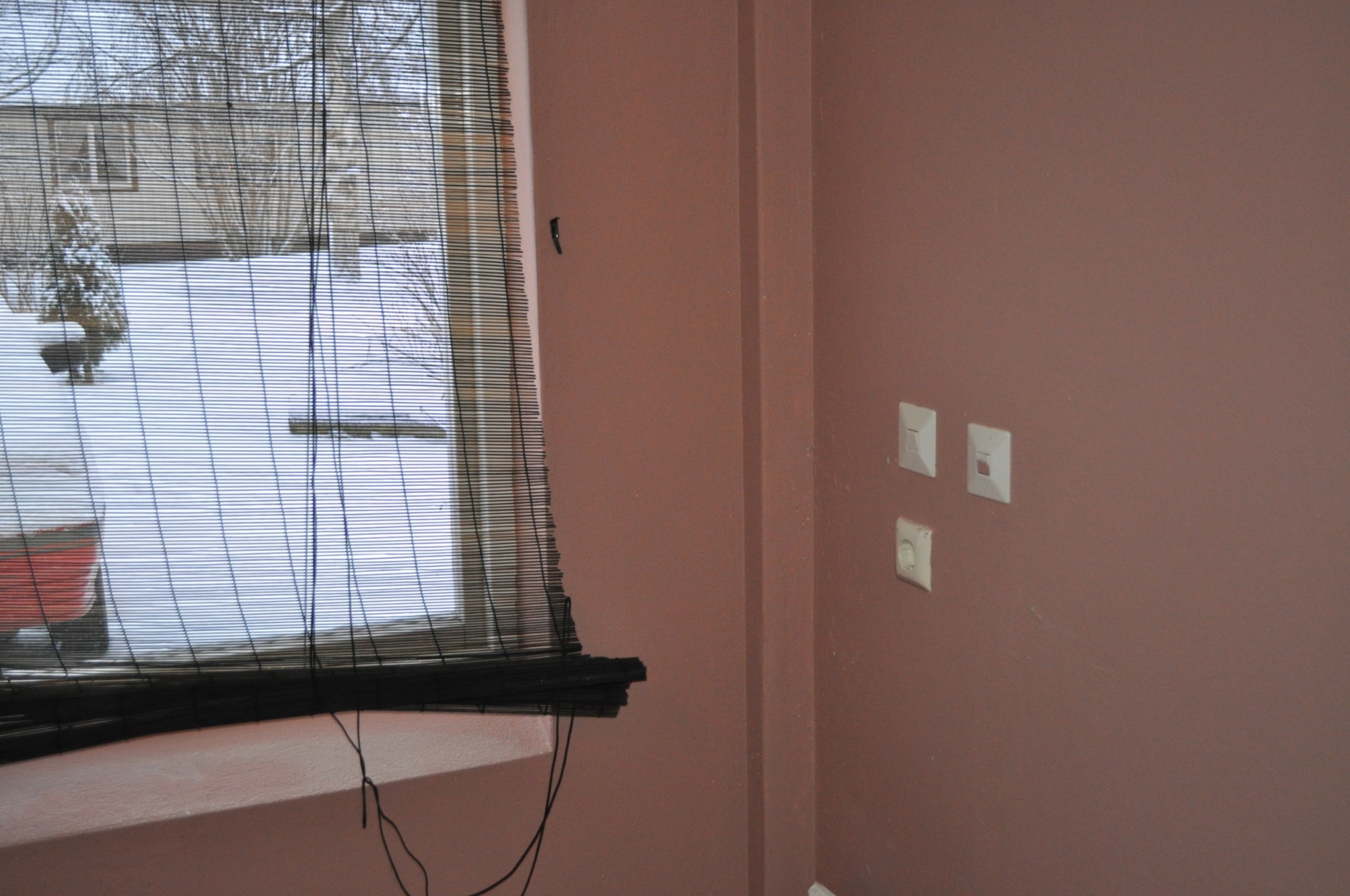

Rummet är alltså 7m "djup" och 3.5m brett, så inte torde väl det ligga nått bjälklag precis över fönstrena? Det är dessutom förberett för åtminstone en dörröppning där jag har tänkt ha porten då det på väggen i hörnet sitter lysknapp både för taklampan och fasadbelysningen

Möjligen är stolpen mellan fönstren bärande och det finns troligen en balk ovanför fönstren.
Riv bort väggklädseln och titta efter. Eventuellt behöver du förstärka balken ovanför den blivande portöppningen.
Det skulle den kanske kunna vara, skulle helst inte behöva riva uppåt ovanför fönstrena då det är färdig höjd och vet inte riktigt hur jag skulle lappa igen det sedan på ett snyggt sätt
Skulle det gå att slå på en liten ram bara i öppningen?
Klart som tunt korvspad att den ytterväggen är bärande.
Som tidigare skribent redan antytt så finns det troligen någon form av avväxling ovanför de båda fönsterna, alternativt är avväxlingen inbyggd i mellanbjälklaget.
