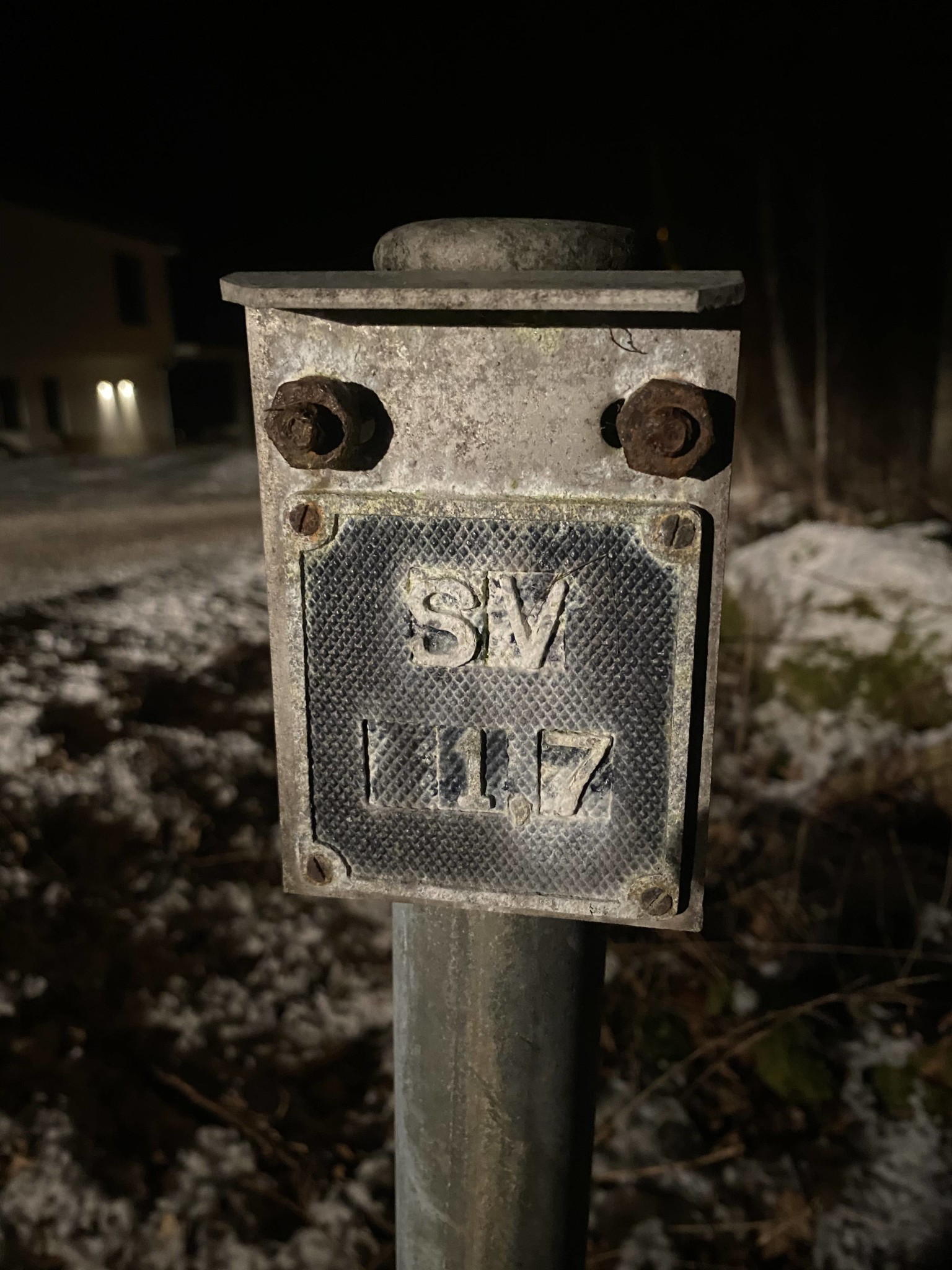

Kikar på en tomt och undrar vad denna skylt menar? Är det ledning för vatten eller liknande? El?
  • Metallstolpe med en skylt med texten "SV EN1.7" nattetid, möjlig markering för underjordisk infrastruktur.
Serviceventil 1.7m. ?
Cadräv
Servisventil dvs avstängningen för inkommande vatten till fastighet. Finns brunnslock 1,7meter exakt rakt framför skylten. Var rädd om skylten, den fyller en viktig uppgift den dan vattnet snabbt måste stängas av.
Cadräv
Okej tack! Så om det är en större fastighet och det sitter 4st såna skyltar längs med vägen (ca 100meter) är det 4st olika stick då? Som skulle kunna vara att man förberett för 4st olika tomter?
M
Korrektomundo!
Skylten på bilden är gammal, vi snackar +30 år.
Gissningsvis är nog servisventilerna ganska dåliga om dom är lika gamla som skylten.

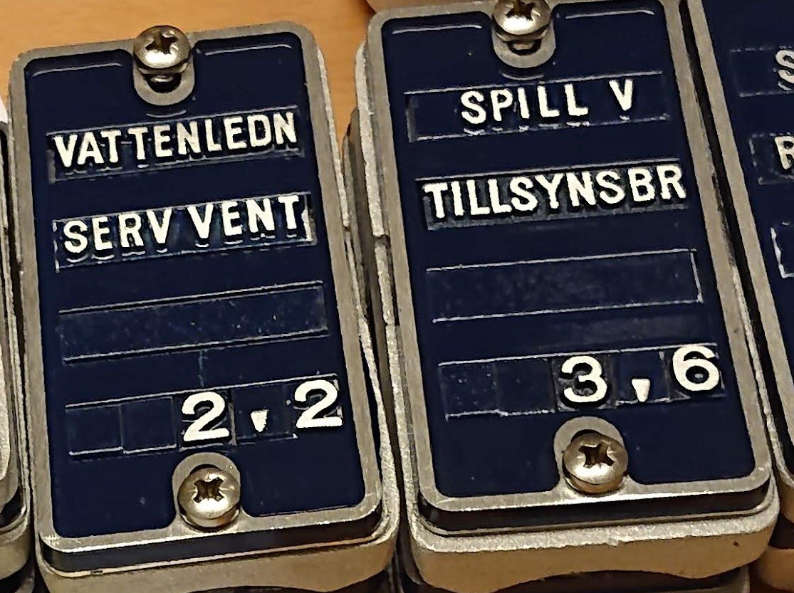

Idag är dom lite tydligare, mina senaste alster såg ut såhär.
Gamla metallskyltar för VATTENLEDN SERV VENT och SPILL V TILLSYNSBR med text i vit färg.
