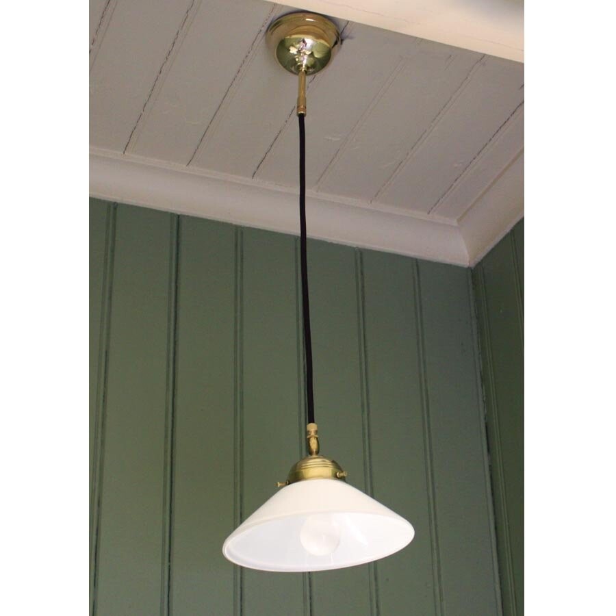

N Nickenille skrev:
och dess sockel döljer röret.
Ingen ful dosa
Vilken sockel?
Vet du vad en skomakarlampa är?

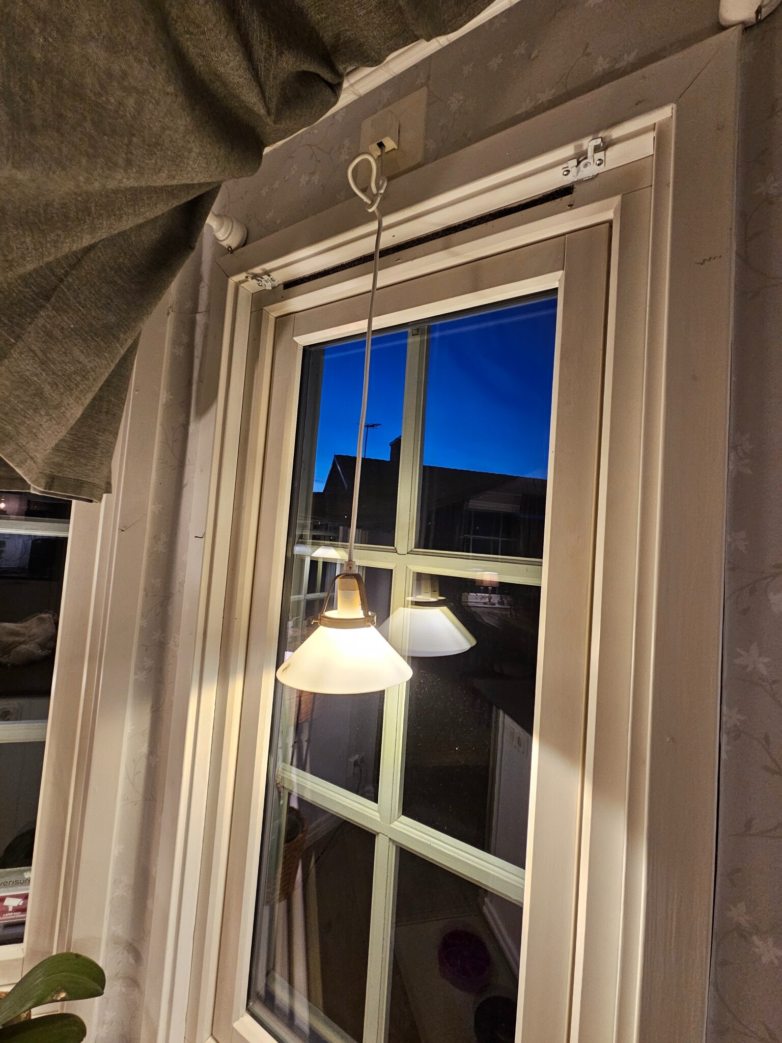

Gjorde på detta vis för 25år sedan och skulle sätta upp krokar så snart vi kommit in i huset🤔
  • Hängande lampa framför fönster i ett rum, med mörk kvällshimmel utanför.

Mikael_L Mikael_L skrev:
Vilken sockel?
Jag skulle tro att sockel syftar på takkoppen som vissa skomakarlampor har.
Skomakarlampa hänger i taket, med takkoppen ansluten till en svart sladd.
Vilken sockel?
Borra den i väggen ovan dörren och låt den hänga ned där triangelsockeln tar slut 7 cm ut.
Men men, kanske ser märkligt ut iofs.
Dock allergisk mot alla vita stora lamputtag med dosa i väggen som alla sätter in i renoverade 20-30 tals hus.
Usch vad det förstör
När man tex helt rätt använder en skomakarlampa tex. Men sedan ser man att en hantverkare tar standardlösning utan att tänka på tidstypisk utan bara funktion som man gör
i nyproduktion
