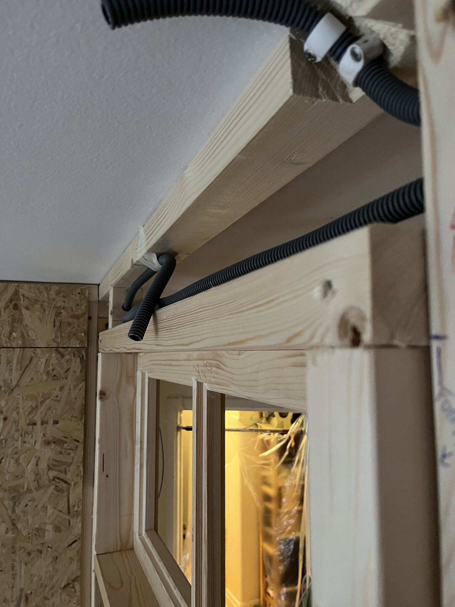

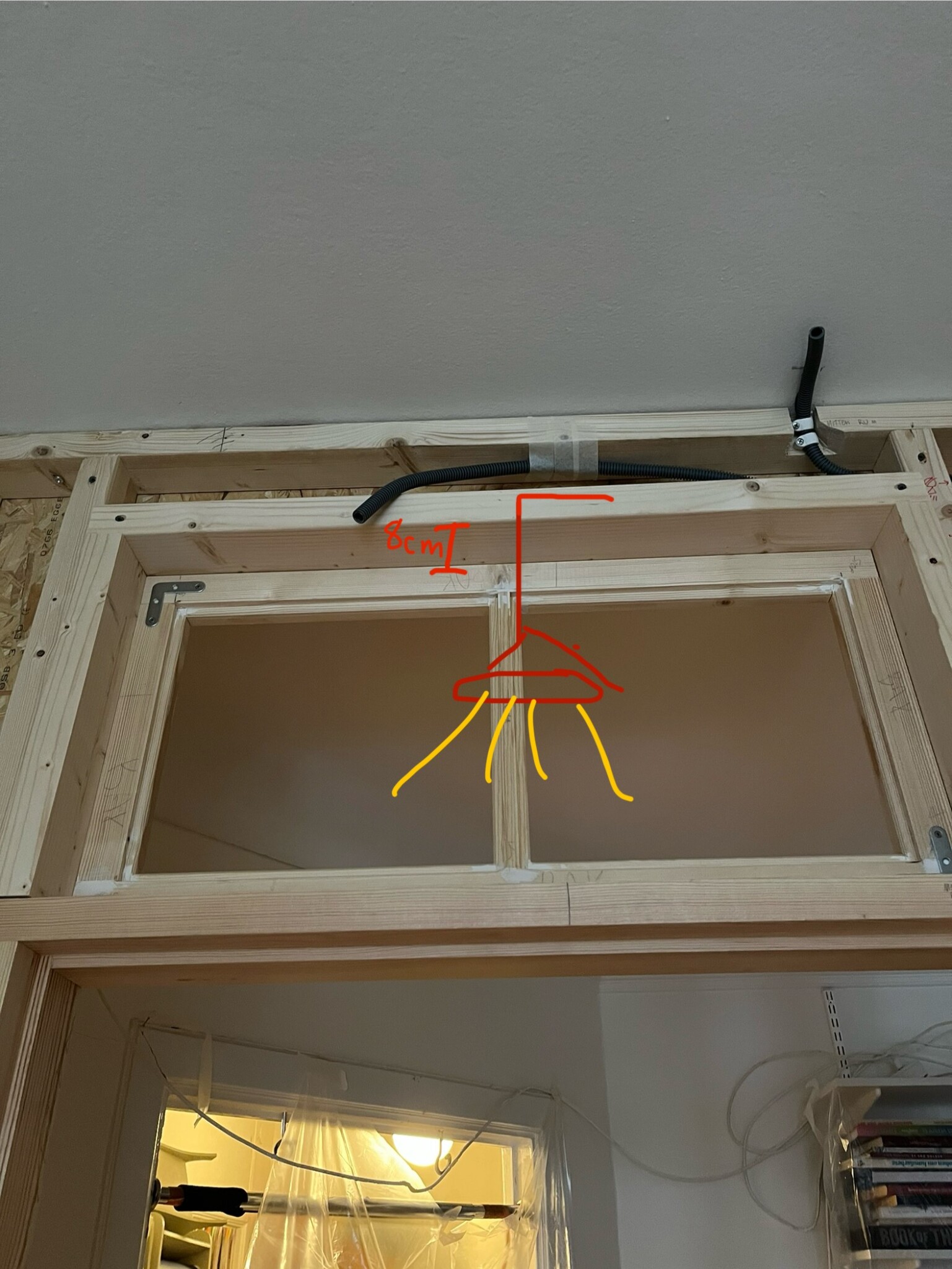

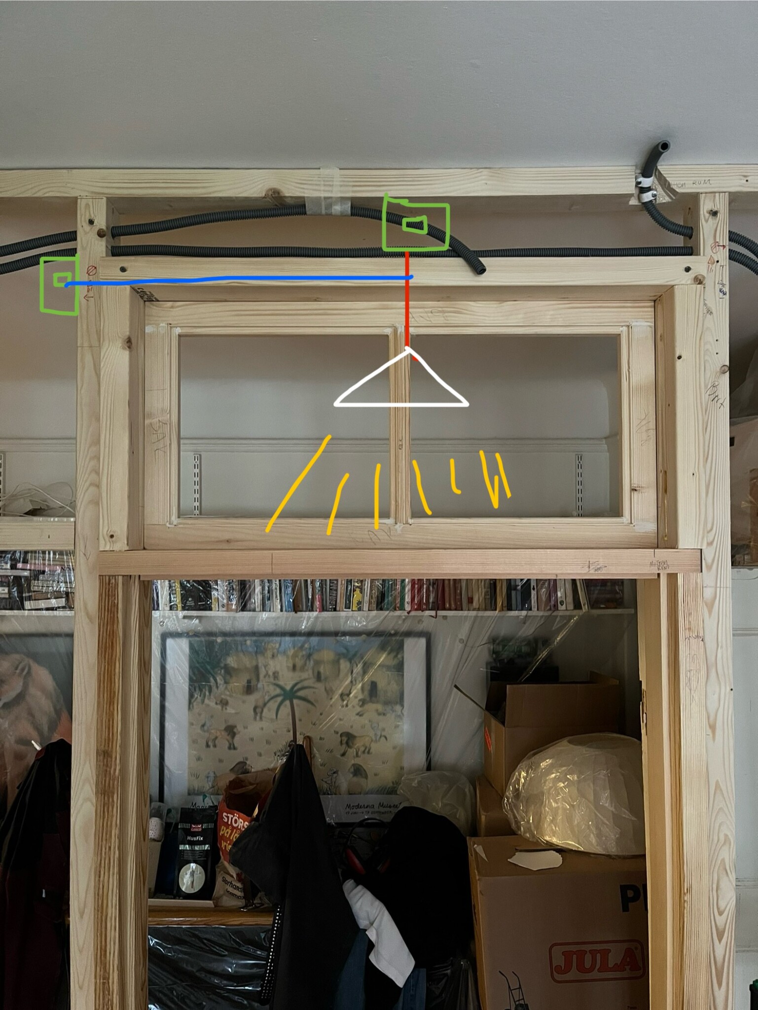

Jag har byggt sånt överfönster över dörr för att få in lite ljus och mys i hallen.
Vi har också tänkt ha en liten skomakarlampa typ i det lilla fönstret.
Elektrikern var här och han visade och beskrev att jag skulle dra ett rör ut i mitten bara. Nu tänker jag att jag borde ju sätta en dosa där i mitten eller kanske ännu mer estetisk att ha den på sidan och sen dra ut en kabel från lamputaget..
Dosa i mitten kanske blir för centrerat och tydligt eller? Vad blir bäst?
För visst måste jag ha en dosa kan ju bara ej ha röret ut till en lampa hehe.

Jag hade alla gånger valt kontakten upptill! Alt med röd linje. Blir ju kortast synlig kabel då. Mvh MagnusA Abbaabba skrev:Jag har byggt sånt överfönster över dörr för att få in lite ljus och mys i hallen.

Jo men det ska nog få plats om inte skärmen är större än 14cm i diameter. Tänkte ha den i mitten framför ”lådan” på en krok så den kommer ut lite och hänger ner.BengtH skrev:
Förstår ja du ser där till höger har jag kört ett rör som är fast som ska ut till taklampan. Denna ska ju bara vara över lillfönstretBo.Siltberg skrev:
Kanske en smygspot hade suttit fintA Abbaabba skrev:Jag har byggt sånt överfönster över dörr för att få in lite ljus och mys i hallen.

Kommer det bli en taklist? I så fall behöver man tänka på att fälla in slangen en bit i taket så att rörutloppet kommer utanför taklisten.
//Patrik
//Patrik
Ja det kommer bli taklist men den kommer stanna vid fönstret. Så tänkte mer gå ner i boxen /ramen av fönstret så att lampan kommer därPatrik_Hed skrev:
