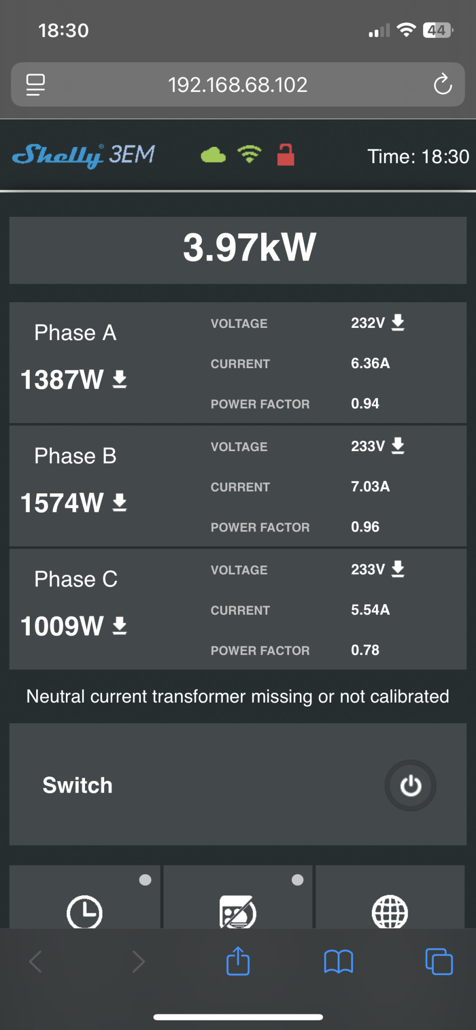

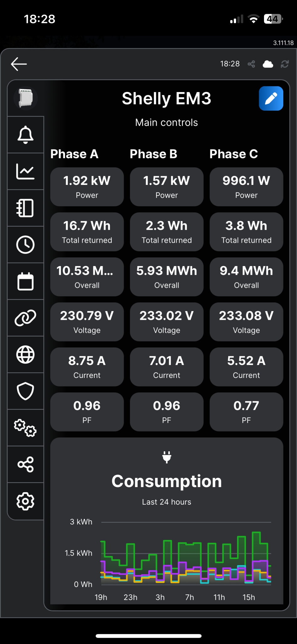

Bad elektrikern sätta en Shelly Em3 i vårat skåp (undercentral).
Får data både till app, webb och Home Assistant.

Lite onödigt med elektriker och old-school när elmätaren har samma info och kommunikationsport.

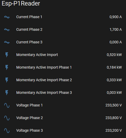

Hurtigs Alfred Jansson
Homeassistant (gratis på t.ex en gammal laptop)
Wemos D1 mini (jag köpte 5st för under 100kr på aliexpress), tror kjell har äkta D1 minin för ca 130kr styck.
RJ12 kabel med 6 ledare ca 50kr finns nog på kjell den med
flasha https://github.com/Beaky2000/esphome-p1mini
Total kostnad ca 150kr
Så här kan det se ut då:
Finns möjlighet att se grafer bakåt i tiden för varje entitet:
