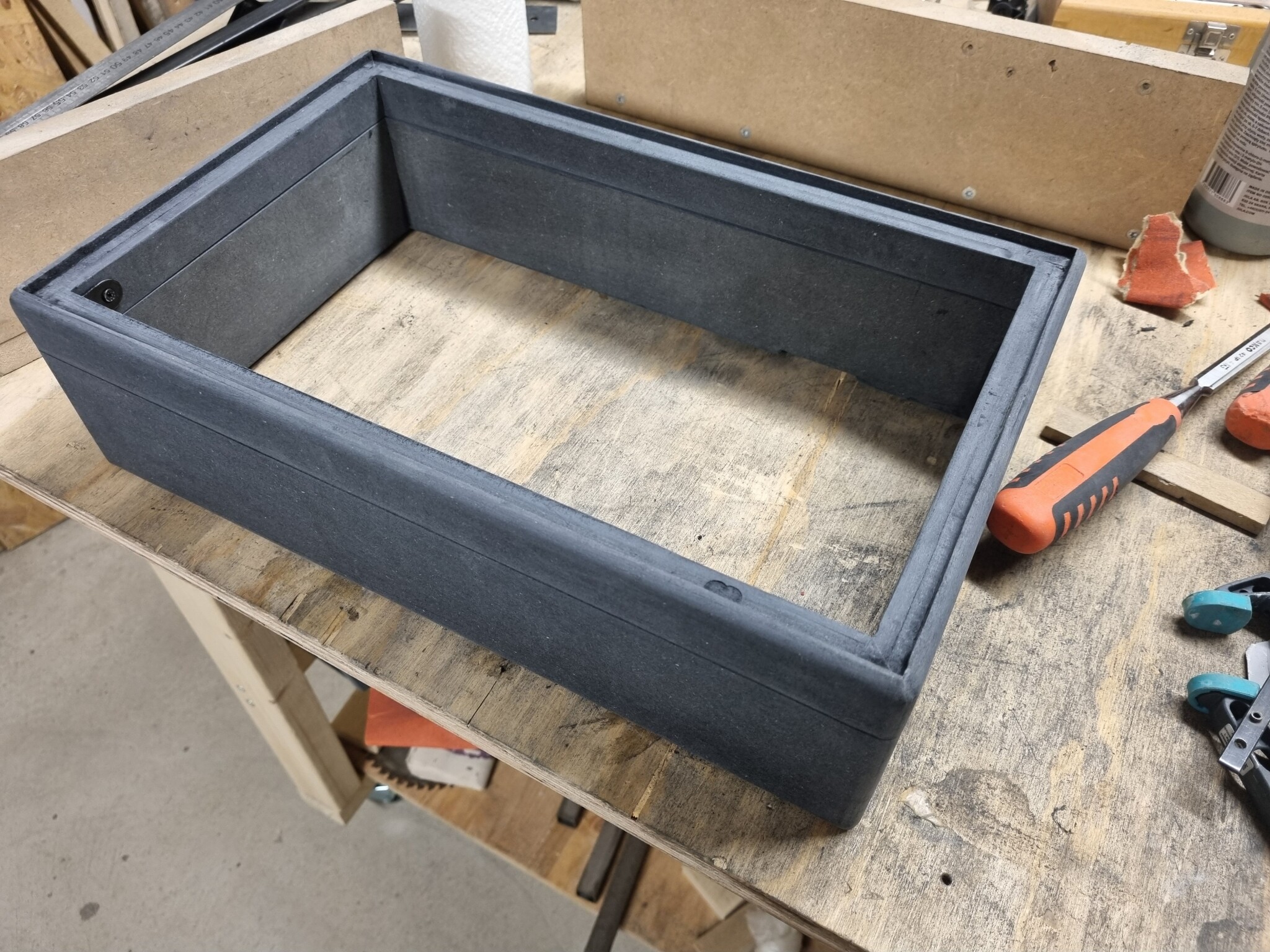

Jag håller på och bygger en liten låda i bl.a. valchromat för en grej. När jag arbetar med det slås jag av att det är rätt mjukt och jag misstänker att det kan skadas relativt lätt av tryck mm. Detta är en låda som kommer fraktas fram och tillbaka, ibland lite omilt, och den kan också utsättas för lite väta om det vill sig illa.
Hur ska man behandla lådan för att göra den tåligare? Jag tänkte från början Osmo hårdvaxolja men det kanske inte gör ytan tillräckligt hård? Är mattlack bättre? Den ska inte vara blank men den ska gärna vara vattenavvisande och reptålig. Lock och botten kommer vara gjort av valnötsfaner och inredningen blir skumgummi/plyfa.

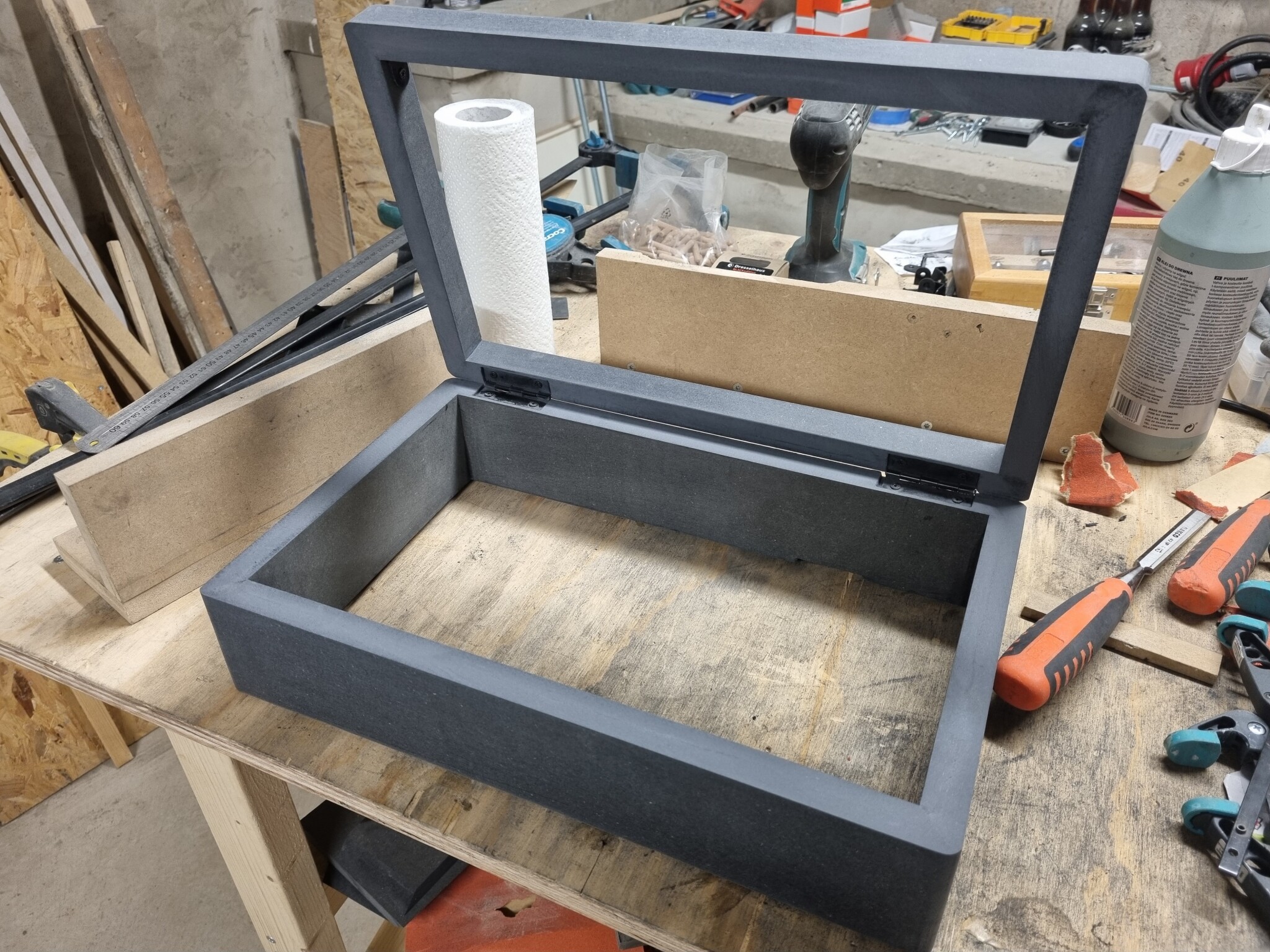

Panelerna är ditlimmade, inga bilder just nu pga andra åtaganden. Resultatet blev ok men inte fantastiskt. Får se hur det blir när det är slipat och oljat. Faneren var tunnare än väntat så det är typ ingen slipmån på den tyvärr.

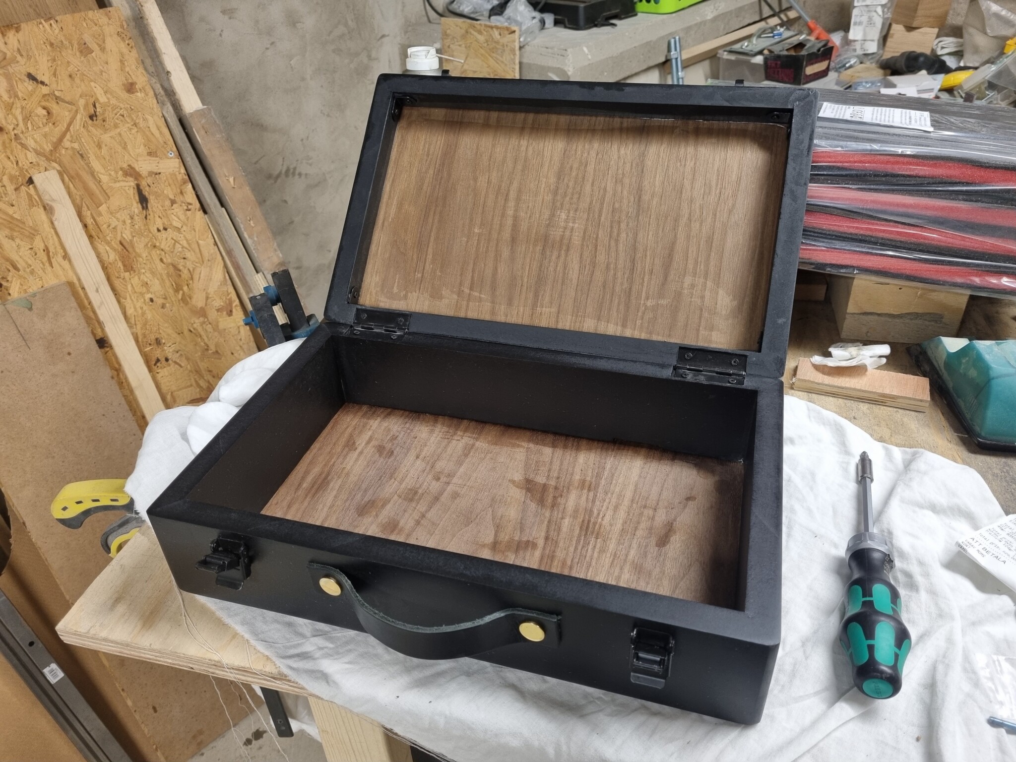

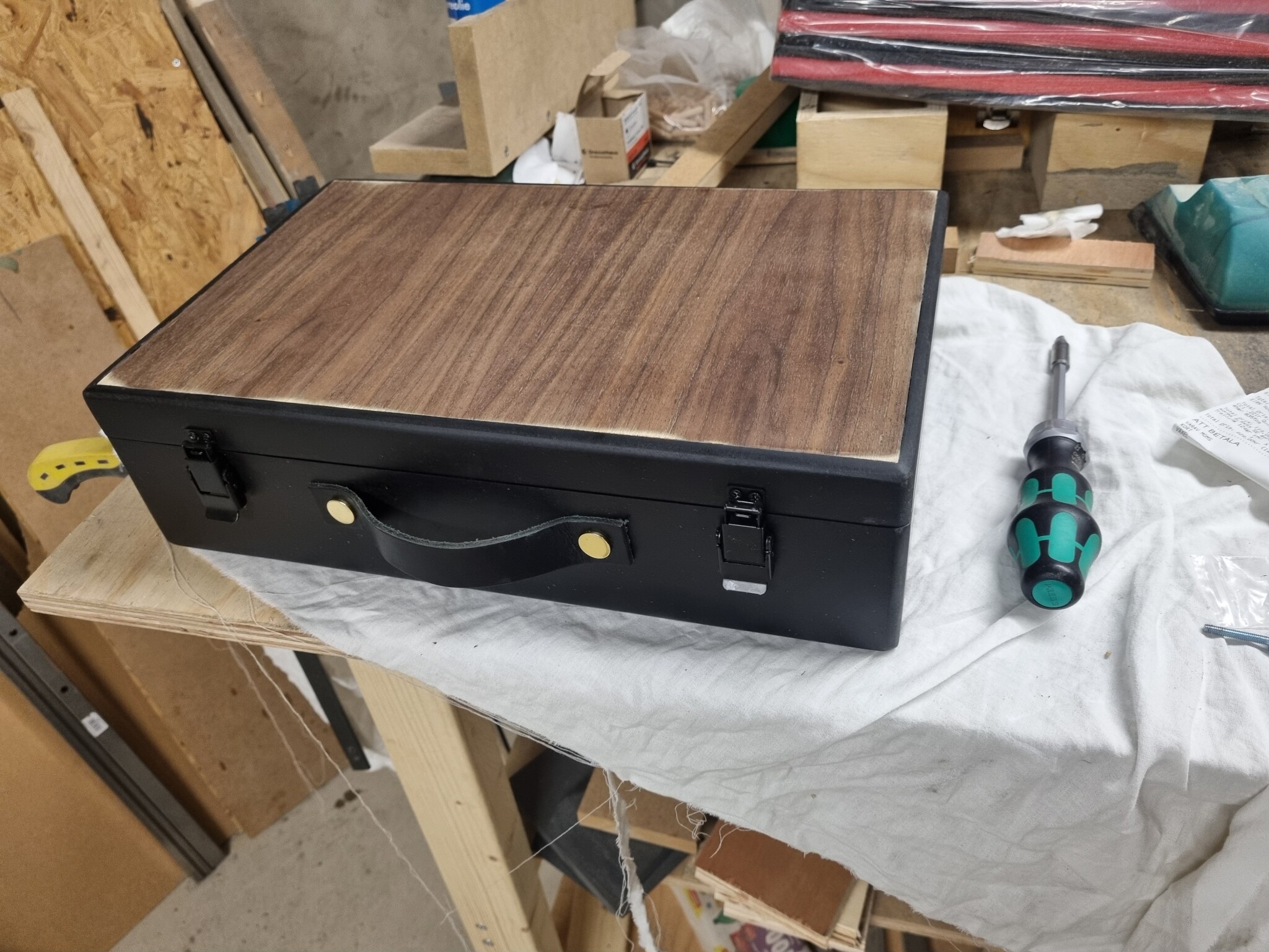

Det tog lite tid men nu är exteriören klar. Vi kan väl kalla detta för version 1. Om jag får feeling i höst kanske jag gör en v2 där jag är noggrannare med fräsningen och inte slipar igenom den väldigt tunna faneren.
Den ska kanske få ett lager olja till på sidorna, de känns lite sträva.
Inuti är inte så vackert men det ska fyllas med skumgummi så det spelar inte så stor roll.
Beslagen på handtaget hade gärna fått vara svarta men nu råkade detta lådhandtag vara på rea på Clabbe.
