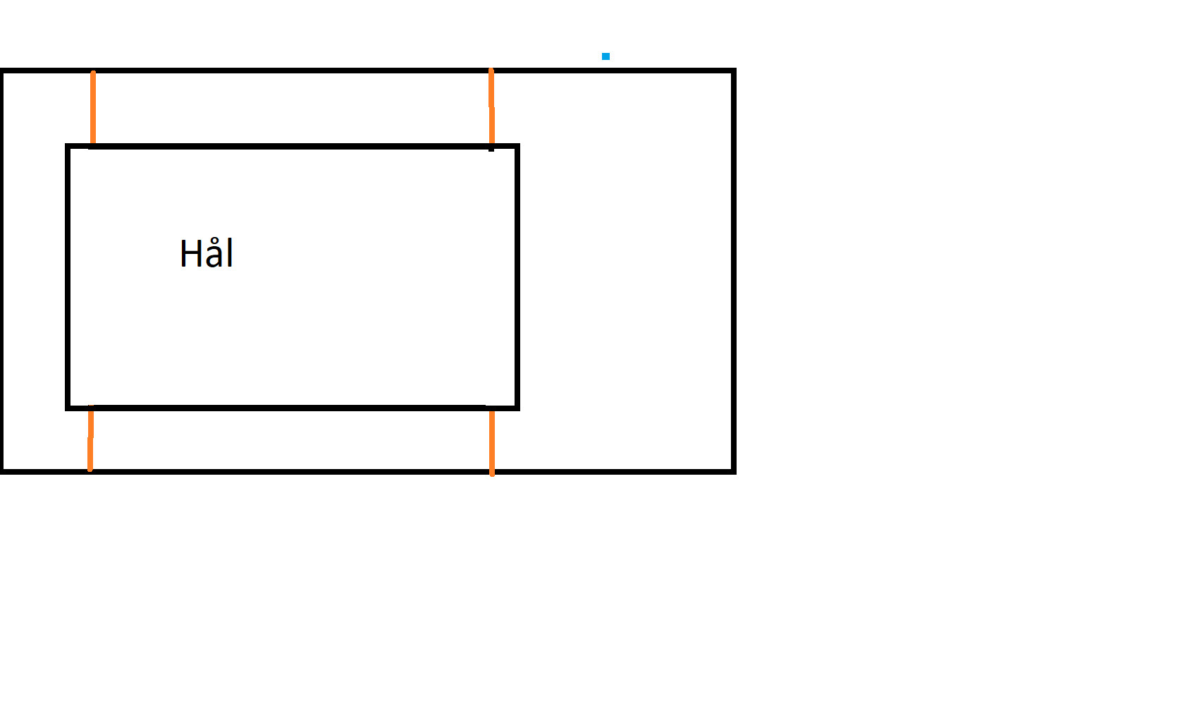

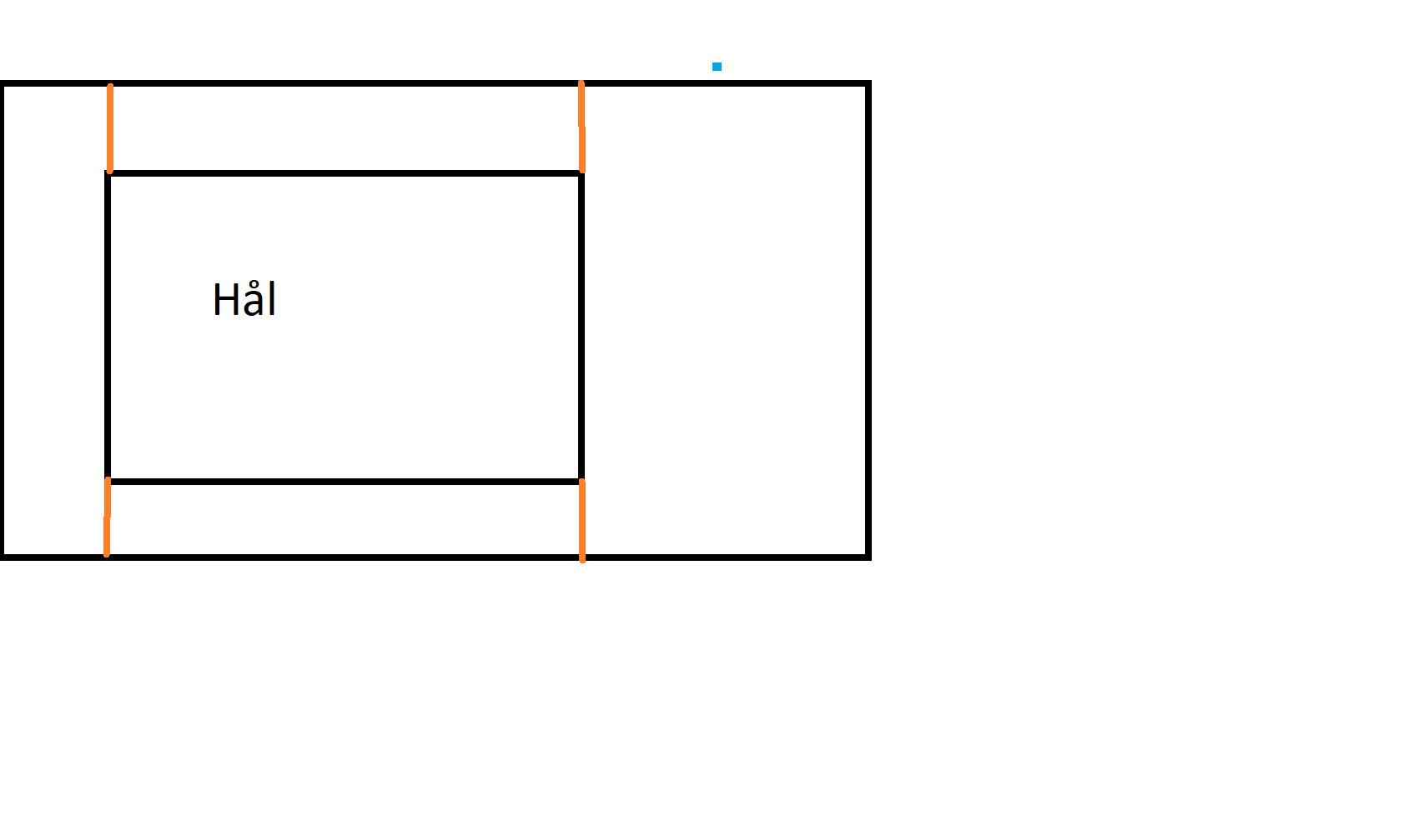

Jag är "kort" på 5 mm i en riktningen och 40mm på bredden. Så ja det går självklart att kapa - det finns utrymme. Men det som gör att jag tvekar är att JM som byggde husen för typ dryga 10 år sedan inte gjort ett hål utan "limmat" ett hål. Och med det menar jag att bänkskivan är alltså delad i fyra delar. Vänster bänkskiva, höger bänkskiva och sedan då två små smala bitar som fästs på något udda sätt, och tillsammans bildar denna fula lösning då hålet 495mm*560mm (jag behöver 500*600 mm). Inte är det direkt snyggt gjort heller. Så som svar på frågan: Japp jag funderar på att helt enkelt byta hela bänkskivan mot en ny som är snyggt gjord och inte skarvad på fyra platser för att göra själva hålet...

Så valde stenfirman att göra i vårt kök från förra året också. Det hade att göra med att skivorna inte kunde vara längre än att de skulle gå in i hissen och då behövdes två skarvar. Det fanns inget bättre sätt att få in skarvarna. Det finns spår i alla bitarna där de möts och sen sitter det ihop med kex, förutom lim.B Bamsefar skrev:Men det som gör att jag tvekar är att JM som byggde husen för typ dryga 10 år sedan inte gjort ett hål utan "limmat" ett hål. Och med det menar jag att bänkskivan är alltså delad i fyra delar. Vänster bänkskiva, höger bänkskiva och sedan då två små smala bitar som fästs på något udda sätt, och tillsammans bildar denna fula lösning då hålet 495mm*560mm (jag behöver 500*600 mm).
Utmaningen blir att de två smala bitar som utgör framkant och bakkant på hålet så att säga - ja dom är ju i den längd de är - man måste alltså kapa ur ett par cm på varje sida som dessa två bitar sitter i (plus de 5mm som jag är kort på). Det blir inte snyggare av det så att säga...B Bill Algö skrev:
Det enklaste är helt enkelt att hitta en häll som har rätt mått, vilket betyder att den dels ska gå ned i det tydligen smala hållet och att de kan stödja en stekpanna på 22cm anläggningsyta - annars är det typ inte värt jobbet

vet inte vad du menar med små bitarB Bamsefar skrev:Utmaningen blir att de två smala bitar som utgör framkant och bakkant på hålet så att säga - ja dom är ju i den längd de är - man måste alltså kapa ur ett par cm på varje sida som dessa två bitar sitter i (plus de 5mm som jag är kort på). Det blir inte snyggare av det så att säga...
Det enklaste är helt enkelt att hitta en häll som har rätt mått, vilket betyder att den dels ska gå ned i det tydligen smala hållet och att de kan stödja en stekpanna på 22cm anläggningsyta - annars är det typ inte värt jobbet![]()
men en stenhuggare löser detta utan att det syns

Jag tror inte att man behöver förlänga utan att man gör så här:
Nuvarande utseende, där skarvarna är markerade med rött:
Nytt utseende med större hål:
