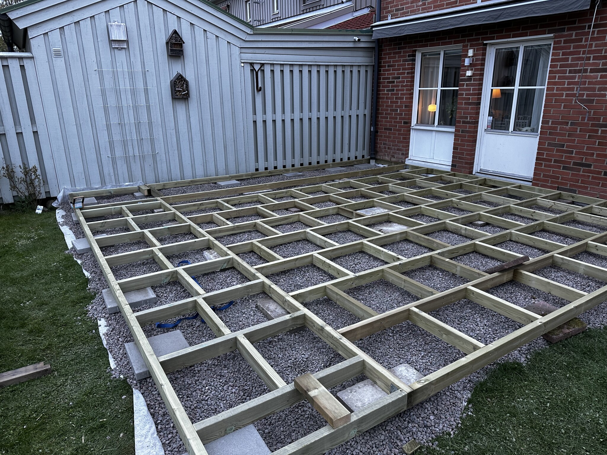

I höstas så började jag planera själv för en trall 6x6 meter utanför huset. Alternativen var göra det själv med metoden utgrävning, grus och plattor eller låta ett företag göra det. Skulle jag göra det blev priset ca 20t och 70t för företaget, jag valde att jag skulle göra det själv.
Så nu när allt är avvägt och klart så ser jag eller märker att jag räknat fel (allt är för högt) och när jag öppnar altandörren så är det 3mm till utslaggd trallbit. Trallen är riktigt våt av impregnering så det kan tänkas att den krymper lite i och med att den torkar.
What to do?
Alt 1. Jag går igenom alla plattor och ”ruckar” ned dom mer i gruset och väger av allt igen?
Alt 2. Jag kör strutsmetoden och lägger på trallen, blir det knas slipar jag undersida av dörr + trall med bandslip.
Tacksam för konstruktiva tips!
//J

Alternativ 1 låter jobbigt. En dags jobb kanske men du kommer ju inte att ångra det om 5 år.
Alternativ 2 skulle ju kunna va istället att du bara justerar vid dörren så du får en lokal lutning där. En lutning på 5mm på en mindre yta kan man väl leva med.
I sånt fall kan du hyvla av reglarna så du får en lutning med start ca 1,5 ut från dörren.
Går att lösa med sticksåg också om man inte har en hyvel, men lite svårare att få det bra.

Trist läge men som skrevs tidigare i tråden så är det bättre att göra något nu, innan du lagt trallen. Det är surt att rucka ner plattorna någon centimeter och det kommer att ta några timmar men det är värt det och inget du kommer att tänka på om fem år - om det inte blir en rolig anekdot.
Att börja kapa i dörren ser jag som ett sämre alternativ.

Tack för alla svar!
Efter att ägnat alldeles för många h till samtal och googlande om min trall så har jag kommit till några slutsatser.
1. Jag har kört för mycket ”kortlingar”, hälften vore nog. Där kunde jag säkerligen ha sparat en del pengar.
2. Istället för att ha byggt ”boxar” runt trallen så kunde jag ha förlängt bärlinorna med två brädbitar vad varje sida vid skarven till ny. Då ser man hela längder och blir lättare att lägga sten.
3. Inte ha så jävla bråttom.
Det blir en vecka av att göra det rätt och få ner trallen någon/några cm.
