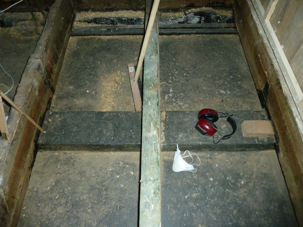

Vad ska jag använda i trossbotten för att hålla uppe isoleringen?
Här kommer de utlovade bilderna.
Först en översiktsbild

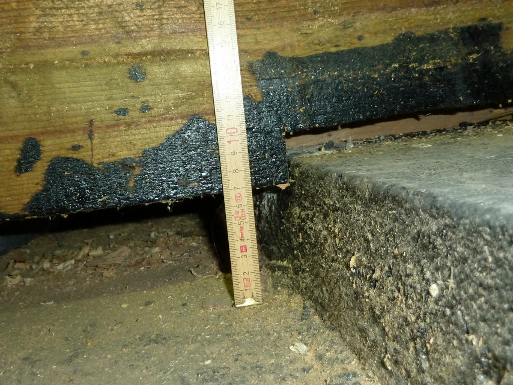

Sen lite mått
Som ni ser går den en murad balk? på golvet i grunden. Först trodde jag alla golvbjälkar låg på den för att få stöd, men så verkar ju inte vara fallet. Längst bort på översiktsbilden se ni vattenrör till ett element. Jag var vist lite optimistisk med mina uppskattade mått tidigare. Det är alltså 7cm och ca 1,5cm som gäller. Blir väldigt trångt att få plats med cellplast under bjälkarna. Jag är rädd att det blir för lite luft för att ventilera bort fukt som kommer in.

Hej
Jag ska utföra samma operation i en sommarstuga som ska renoveras för åretruntboende.
Jag är inne på cellplast som trossbottenskiva dels för att det är billigare än fibercementplattor, och att man samtidigt får extra isolering men nu har jag blivit varnad av flera bekanta att det är väldigt utsatt för möss, är det något att vara orolig för?
Huset står på plintar
