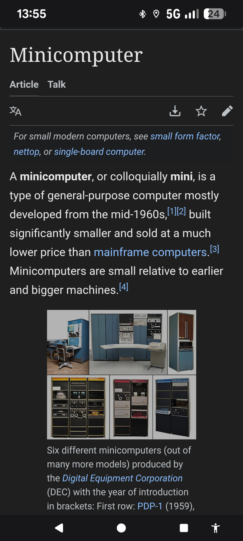

Varför gör du inte motsvarande avseende din tämligen anala definition om vad "lastbalansering" är? Jag påstår tvärtemot dig att lastbalansering kan betyda nästan vad som helst...
Känner igen beteendet från alla andra trådar. Ingenting i språket kan förändras. Det saker en gång kallats är för evigt. Han tillhör väl de som fortfarande tror att folk missuppfattar minidator med en gammal ibm station.
Sex olika minidatorer från Digital Equipment Corporation visas, med modeller från 1959 och framåt.
