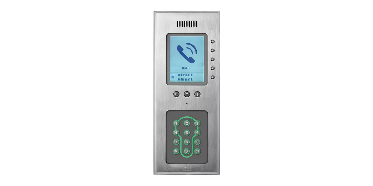

En annan sak man får tänka på är hur debiteringen ska ske.
Om ni i BRFen har sk "mifare" till porten, så brukar detta fungera med de flesta laddboxar, så man har samma bricka till laddboxen som till port och tvättstuga.
Har ni Axema så brukar det vara mifare. Samma om ni har den aptus som har en kvadratisk yta där man läser brickan, se bild:
MIFARE:
EM4102:
Har man den äldre formen av RCO (kodpanel med själva läsaren i 45 graders vinkel till t.ex. tvättstuga, förråd m.m.) så är det oftast EM4102. Samma om ni har en kodpanel med triangel-knappar samt en smal grå läsare högst uppe (denna kallas PP500/PR500)
Ett sätt att testa detta är att testa "blippa" portbrickan mot en android-mobil. Om mobilen ger ifrån sig ett ljud och vill interagera med brickan, eller att den säger att det inte finns en kompatibel app, då är det mifare. Om inget händer, då är det EM4102.
Har man EM4102 så får man se till att välja en laddstation som har stöd för "keyswitch", så kan man ansluta detta direkt till låsutgången på en Aptus/EM-läsare med tillvalet "hisstyrning".
Då har man EN läsare som sedan aktiverar "ens laddstation" när man blippar (likt hur postboxar öppnas med en gemensam läsare).
Därefter är det lätt att ta ut förbrukningsdata från laddstationen eftersom man har sin "personliga" laddstation.
"Keyswitch" innebär att laddstationen har en plint för att ta in en potentialfri slutning, som sedan kan konfigureras att "låsa upp" laddaren för att starta laddning.
Har ni t.ex. iLoq så kan detta ordnas istället med en "skåpcylinder" för iLoq som sätts på locket för laddporten, och så kör man laddboxen i "öppet läge".
Allt för att göra det så enkelt som möjligt för bostadsrättsinnehavaren. Har ni t.ex. garage som man öppnar med en Aptus-fjärrkontroll eller aptus-bricka, så kan man använda tillvalet "hisstyrning" för att även låta systemet "enabla" ens laddstation i en rimlig tid, säg kanske 5 minuter. (och startar man laddning inom den tiden, kan laddningen fortgå efter detta - detta är något som ofta konfigureras i laddboxen om laddning ska få fortsätta även efter att den potentialfria slutningen försvunnit från plinten)
Finns många sätt att lösa det på så att det blir så smidigt som möjligt för bostadsrättsinnehavaren.
