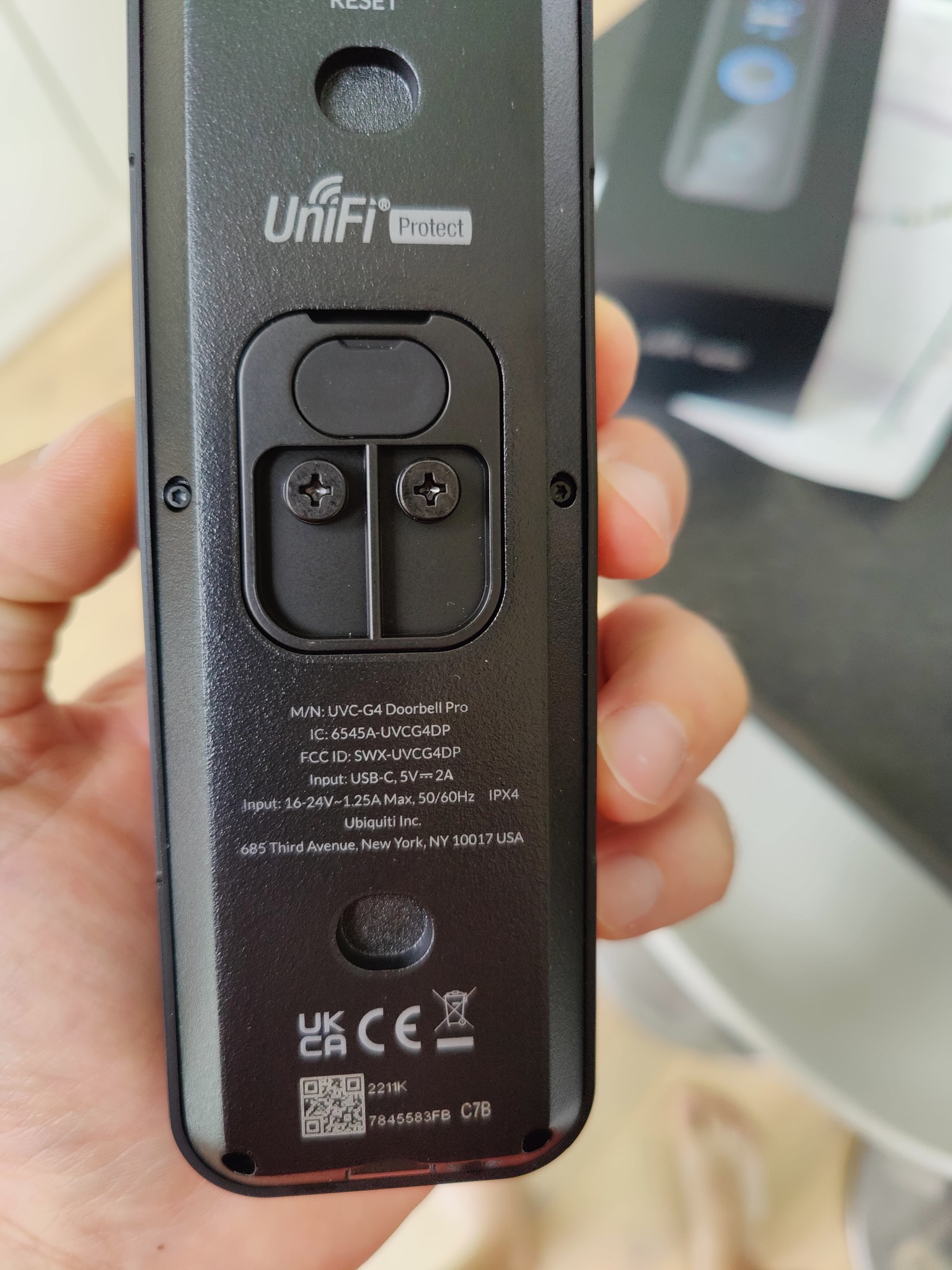

Har nyligen inhandlat en sådan här med stöd för USB-C. Det följde bara med nån transformator som man kopplar till befintligt system, men inget man kan stoppa i väggen.
Alternativet som kvarstår är någon USB adapter, men frågan är vilken?
Ska jag leta efter en med 5V och 2A output, eller vad funkar till denna?

Om den matas via USB-C så kan vilken mobilladdare som helst användas. Om det inte följde med så behövs en kabel USB-A till USB-C.
E
Man vill ju inte att den ska skicka ut för mycket ström som pajar den.
Inte heller för lite så att den inte kan drivas. Det är känslig teknik i den, och den är svårt att få tag i, vill helst inte chansa.
Det är ingen fara, en mobilladdare ger just 5V och de 2A som prylen vill ha.
enoch85
2A är så mycket den kräver. Så du behöver en mobilladdare som ger 5v och minst 2A. Det är ingen risk att den tar skada bara för att laddaren kan ge mer.
enoch85
Hej
När du ansluter en last till en nätdel skall spänningen (V) vara den rätta och nätdelen skall kunna leverera minst den ström (A) som lasten behöver.
Precis som vid ett (bil)batteri så är det lasten som ansluts till nätdelen som bestämmer hur stor strömmen blir.
Ansluter du en nätdel avsedd för att driva/ladda elektronik (t.ex. mobiltelefon) så torde den passa bra.

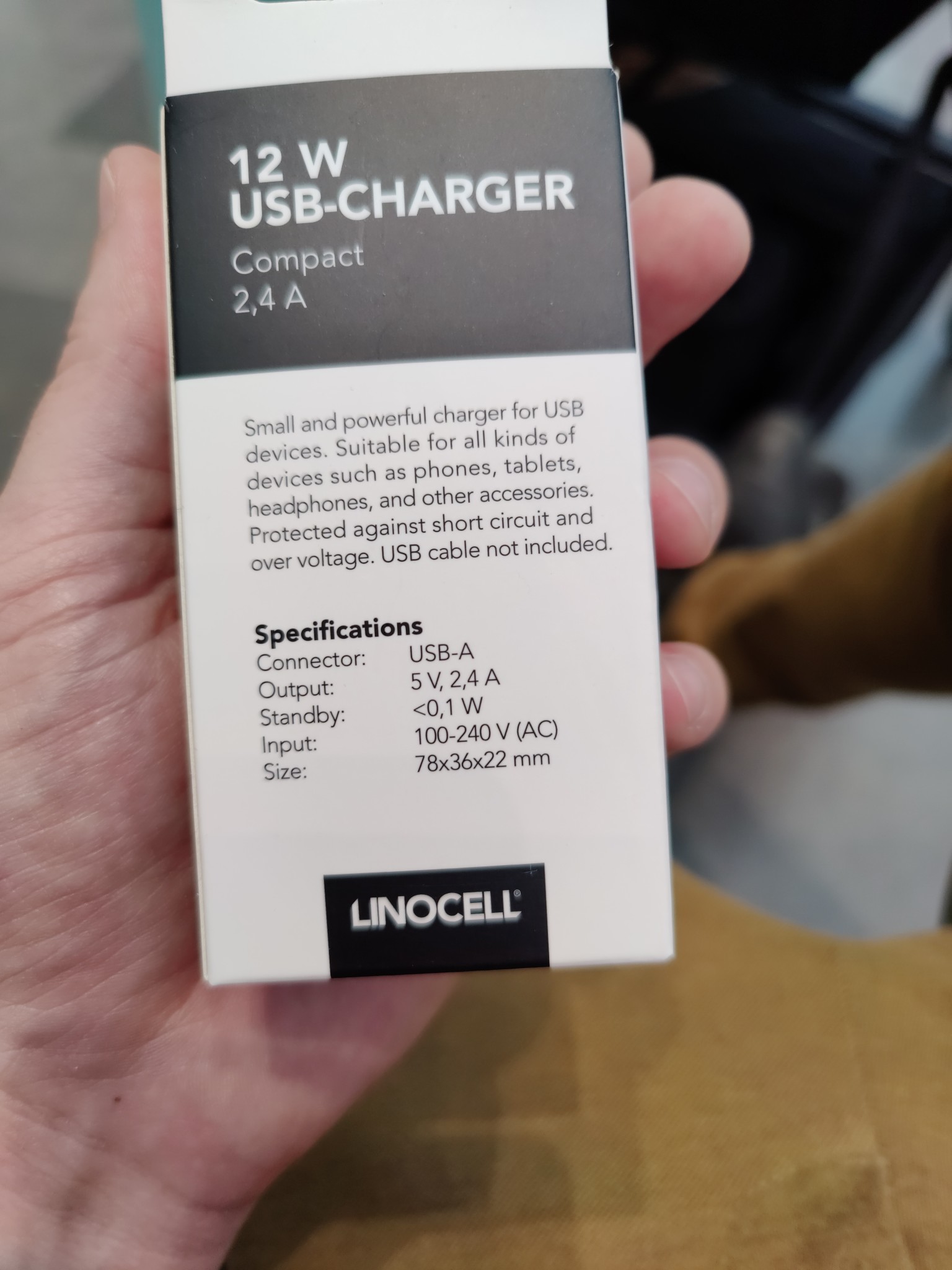

Tack för alla svar! Jag är extra försiktig för att dem själva rekommenderade emot att ta någon annan än deras egen adapter.
Det blev en sådan här:
  • Hand som håller en Linocell 12 W USB-laddare förpackning med tekniska specifikationer synliga.
MorpH och 1 till
E
Funkar prima! /Happy camper
