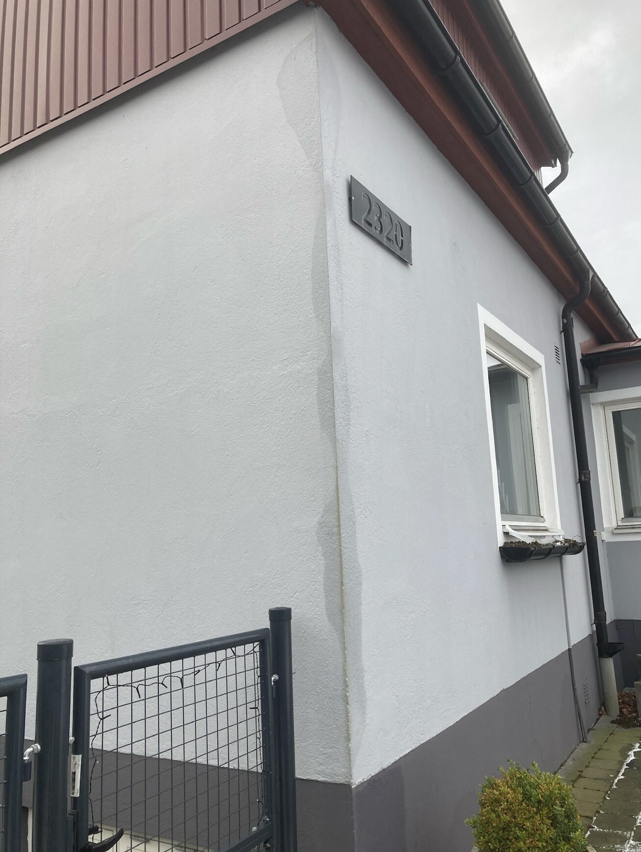

Vi har sett detta på vår husvägg
Och på insidan så har de kommit mögel på insidan på tapeten och den känns lite fuktig & ser vatten skadat ut?
Var börjar man? Vad kan de vara för fel ?
  • Fuktskadad husvägg med fläckar nära fönster och husnummer 2320, tecken på mögel inomhus kan ses från insidan av väggen.
Hur ser det ut längre upp i bilden? Alltså övergången vid stående panelen mot underblecket? Behöver fler bilder så vi kan hjälpa dig. Har du uppvik på underblecket, alltså att plåten går upp ett par centimeter bakom panelen? Hur ser det ut kring ändavslutet på hängrännan? Kan läcka därifrån. Gå upp på stege, fota ett par bilder till och lägg upp. Kolla även då med ett långpass i hängrännan att det rinner åt rätt häll. Prova att hälla en hink vatten längst ut på taket. Då ser du direkt om det blir vattenansamling vid ändlocket och om det läcker igenom.
