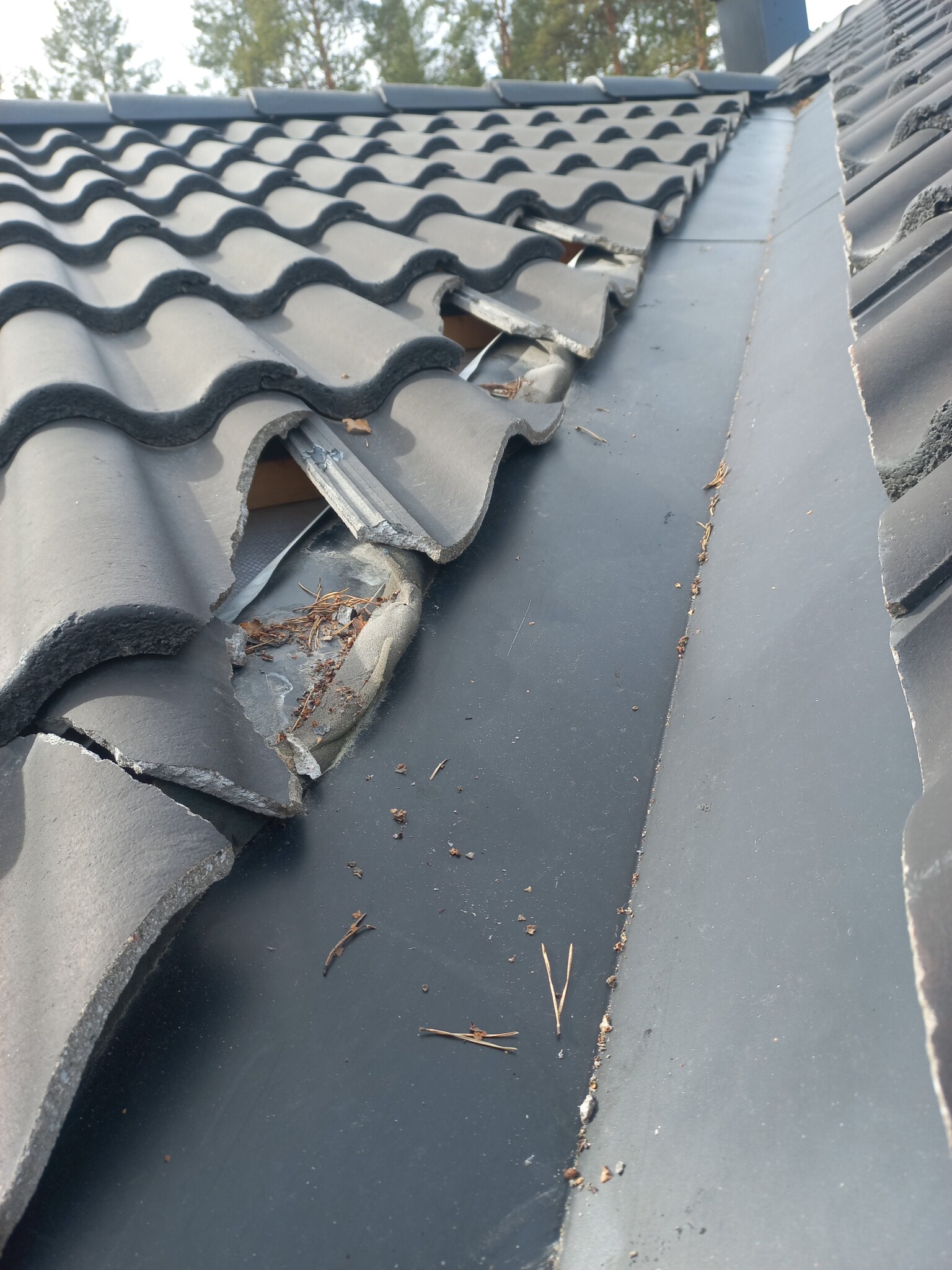

Hej har ett problem. Köpte ett hus för 4 år sen ungefär. Varje vinter spricker ett 30 tal plattor. I ränndalen.
Har haft hit hustillverkaren som säger att inget är fel gjort, utan att vi måste skotta ränndalen. Jag tycker de verkar som plattorna i ränndalen inte har något stöd. Och därför spricker.
Någon som har en idé?

Pannor?

Prova sätt dit en tryckt läkt under pannorna till nästa vinter så har du svaret på om det är det som är problemet. Du ska inte behöva skotta

Jag vet inte varför det blir så men skotta ränndalsplåten 😂? Verkar vara en rolig hustillverkare. Om dom bygger hus där man måste klättra på taket flera gånger på vintern för att skotta så lär dom snart gå i konkurs.
