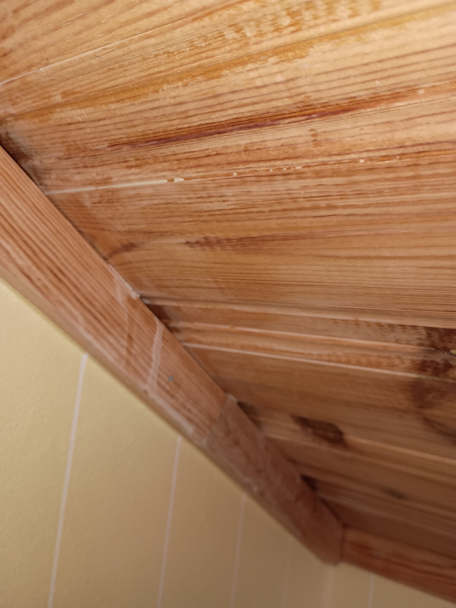

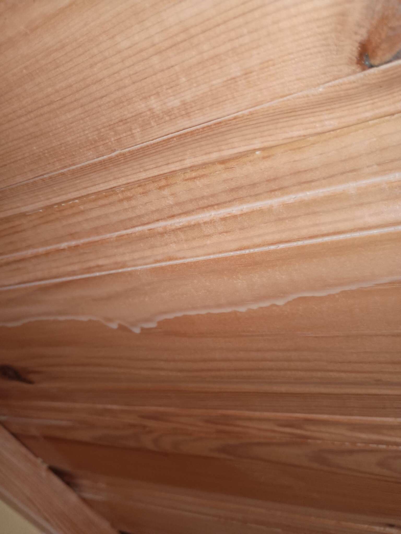

Hej! Jag har upptäckt vita fläckar i tak- panelerna i vinds-lägenheten jag hyr. Det luktar dessutom aningen unket, och jag undrar därför ifall det skulle kunna vara mögel. Och om inte, har ni något förslag på vad problemen hade kunnat bero på?
Ser mer ut som någon har lackat flödigt någon gång och att det är tjock lack som syns.
Lukten är dock en annan femma. Ser ju inte ut som att det är nylackat så det borde inte vara det som luktar.
Vad bra, då har jag svar på det! Tusen tack!
Det där är typiskt när man använder vittonad panellack när träet är nytt ser det bra ut men sen gulnar det och då framträder den slarviga strykningen med lacken för den är lika vit. Skall man vittona panellack bör den vara så vit så man knappt ser träet igenom annars blir det randigt o fult när träet gulnar.
