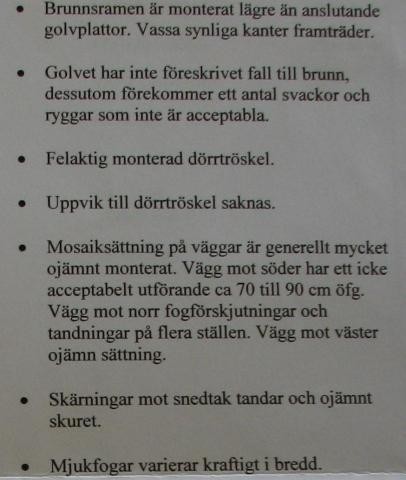

Vi har ett företag som gjort vårat badrum men vi är inte nöjda med resultatet, dels tycker vi inte att de har lyckats med kaklingen men framför allt så misstänker jag att de inte uppfyller kraven på fuktspärren.
Själva säger de naturligtvis att det ser tiptopp ut.
Om vi tar dit en besiktningsman, måste de då rätta sig efter hans åsikter eller hur tungt väger hans utlåtande?

Om du redan har betalat så finsn det risk att firman väljer att strunta i besiktningsmannen. Men om du har ett besiktningsutlåtande så kan du använda det som "bevis" för att hålla inne pengar. Dvs. firman har betydligt svårare att driva in pengar från dig om du har ett bevis på att jobbet inte är fackmannamässigt.
Vad gäller fuktspärr så är det ganska svårt (tror jag) för en besiktningsman att bedömma i efterhand, Möjligen om du har fotobevis eller liknande som han kan bedömma.
En besiktningsmans utlåtande väger så tungt att ni har rätt att hålla inne det belopp som han värderar ev. fel för.JohanKBA skrev:
Om inte entreprenören lämnar över ett giltigt våtrumsintyg anser jag att de inte har rätt att få betalt alls.

Firman är behörig och medlem i PER(Jag tror att organisationen heter så), vi kommer också att få ett våtrumscertifikat efter att vi betalat.Åsa76 skrev:
Vi hade en besiktningsman och tittade idag, han hade en del åsikter om hur det såg ut. Han tyckte inte att mosaiken var bra satt, fallet på golvet var fel och tröskeln var inte godkänd mm. Han skall skriva rapport som vi får på måndag, efter det vet jag mer.
Att fallet på golvet var fel var inte så roligt höra
/JohanKBA

Om jag skall vara ärlig så vet jag varken ut eller in nu. Vi har fått protokollet från besiktningen och det han anmärkts på en del saker, en del tekniska saker och en del estetiska.
Nu kommer "hela" firman och tittar på onsdag i nästa vecka för att besluta vad de skall göra osv.
Jag frågade om det var ok att vi höll inne med betalningen till efter detta var genomfört men istället ville de att vi skulle betala halva slutfakturan. Vi skulle då ha betalat 35kkr av totalt 65kkr, är detta ett rimligt upplägg?

Det beror ju på vad det är för fel som det gäller. Om ex. hela badrummet måste göras om så kanske det kostar ungefär lika mycket som den ursprungliga insatsen.
Förutom ett generellt utlåtande om plattsättningen så är samtliga punkter noterade i den bifogade bilden.hempularen skrev:
/JohanKBA
Självbyggare
· Stockholm
· 8 592 inlägg
Intressant - sånär som på den felsatta mosaiken så är detta anmärkningar som jag skulle ge mitt eget badrum...JohanKBA skrev:
Men då är jag lekman, och så har jag förstås inte betalt mer än ett par tusenlappar (landade på ca 10000 kr i material allt som allt) + sammanlagt tre helgers jobb
Jag tycker du kan kräva ett utlåtande från dom innan du betalar - om fallet är såpass dåligt så att det motiverar att man gör om så kan det ju kosta åtskilligt. Och är det "med anmärkning acceptabelt" så bör du kunna få ett avdrag iaf !
