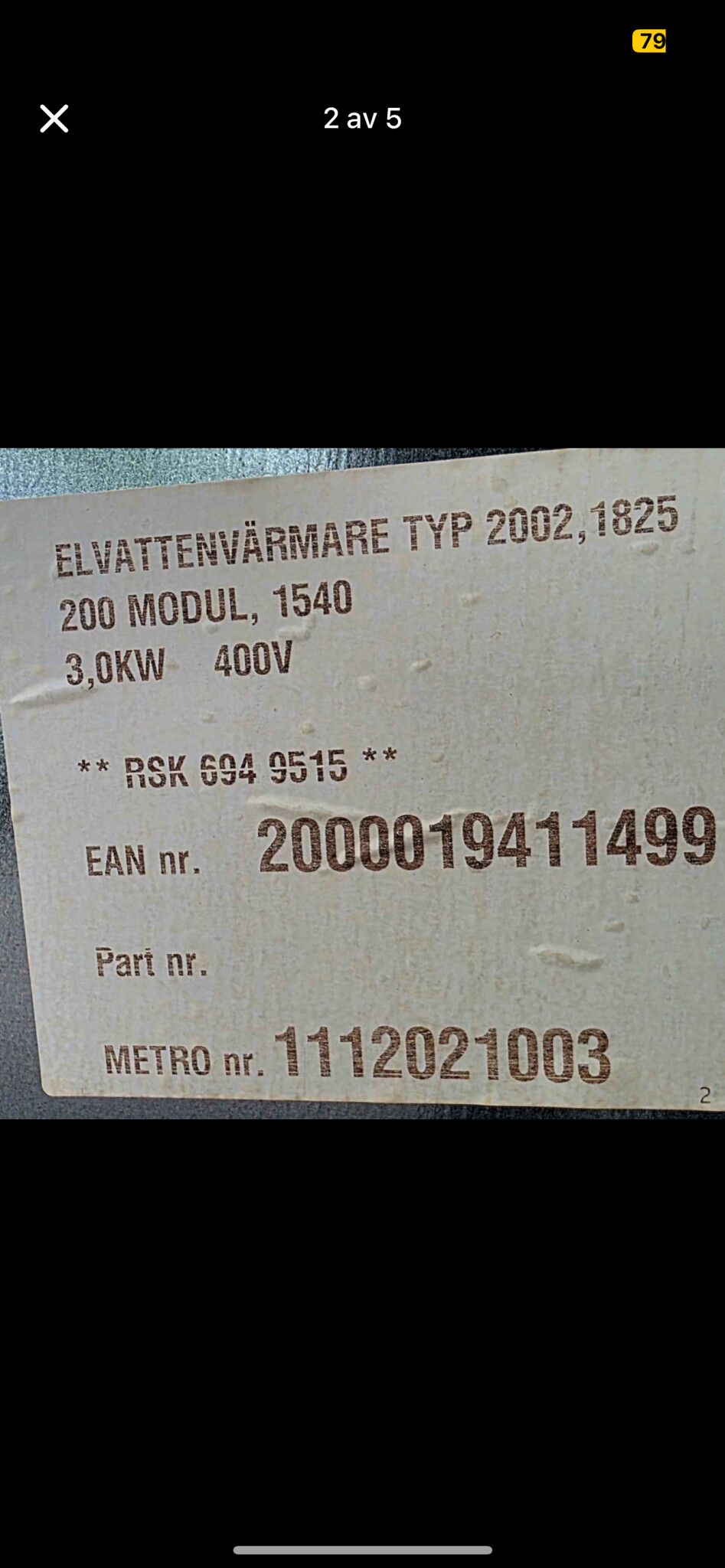

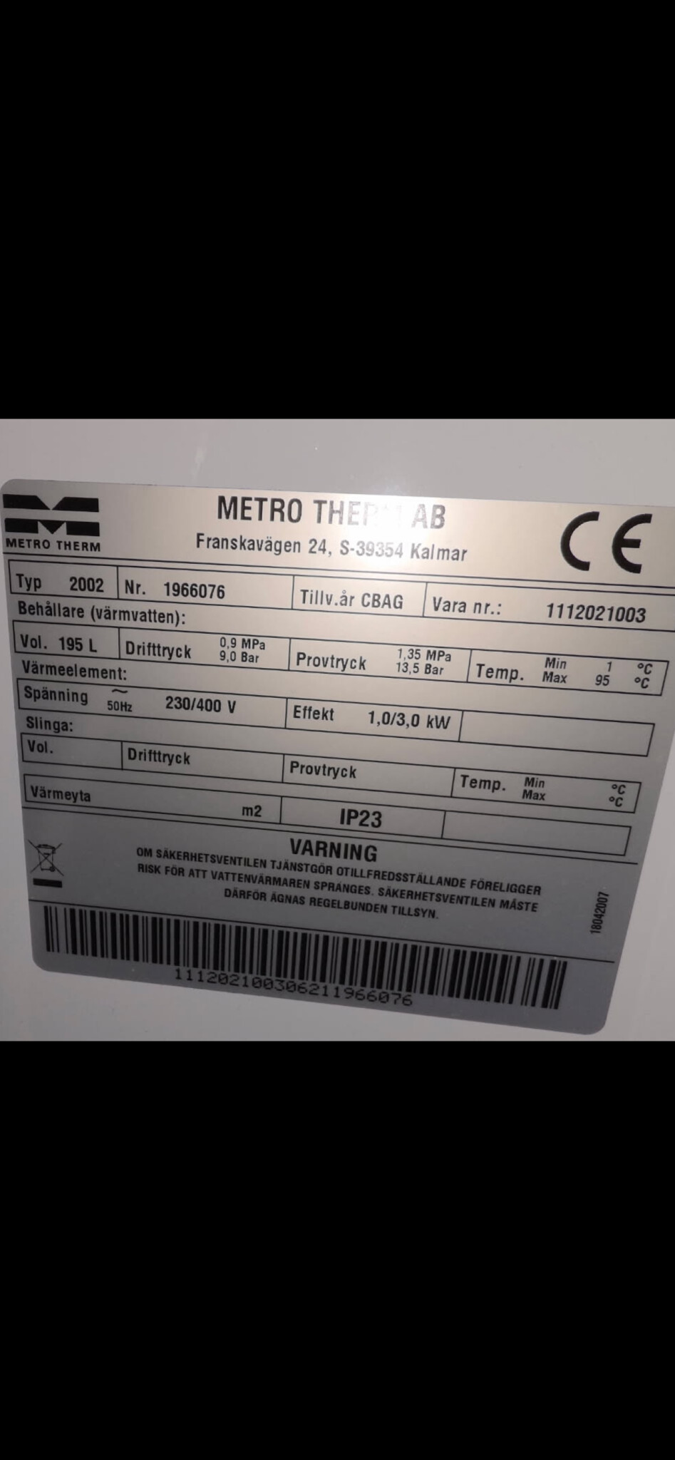

Kan någon hjälpa med att tyda tillverkningsår och om det är emalj rostfri eller koppartank, genom dessa skyltar? Eller har tips på hur jag tar reda på det.
Om du söker på RSK-numret så hittar du den:
https://www.rskdatabasen.se/kategor...dning/forradsberedare/modul-200-e-6949515-461
Jag hade en likadan från 2005 tills i jul-nyårshelgen när den sprang läck. Man kan ju gissa att offeranoden hade ätits upp i denna emaljerade beredare och jag hade missat det så att den rostade igenom till slut. Jag hade mätt att anoden var OK 2022 senast... Tiden går fort så här i medelåldern.
Annars har jag och andra ägare av denna bytt steatitelement (=värmepatronen) på denna modell genom åren. De bränns sönder ibland. Bara att söka på "steatitelement" på forumet för att läsa om de äventyren. Men tydligen något man får ta om man har hårt vatten och behöver en emaljberedare av det skälet.
