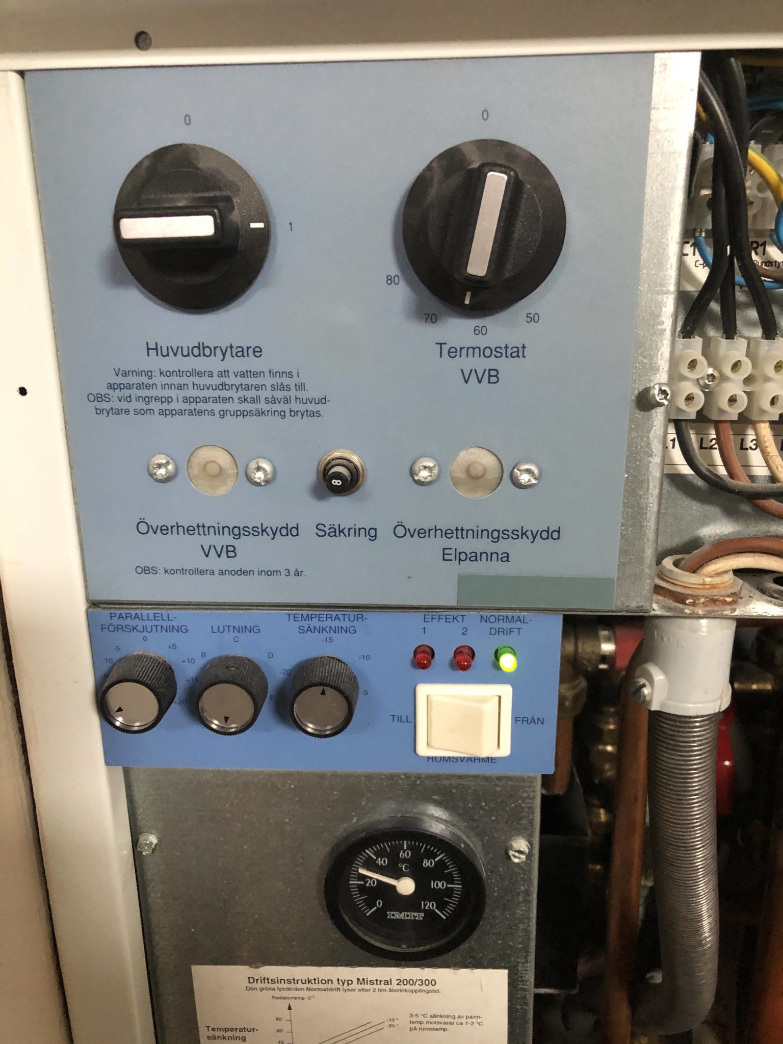

saken är den att när jag nu vet att jag faktiskt kan få varmt radiatorvatten från elpannan skulle jag faktiskt kunna tänka mig att låta den värma lite i mars/april och slippa elda då när det ofta är 12 grader på dagen och 1 minus på natten.
det lutar just nu åt att koppla tillbaka det fungerade systemet och kanske istället titta på kurvinställningen på pannan?
den kanske är inställd så att pannan aldrig värmer förrän det är minus 20 som du sade?

japp så är det säkert - jag ska försöka begripa hur det här med kurva och parallellförskjutning mm fungerar... har inte riktigt greppat det
Och är det en utegivare som sitter inne så lär den inte fungera så bra.
Värdet på termistorn kan du utläsa av färgkoden som den är målad i. Eller så kan du mäta hur många ohm den har vid några olika temperaturer.
En ny kostar några kronor hos tex https://www.elfa.se/sv
Varför inte bara återställa givaren och kolla i menyn på pannan om givaren visar ett rimligt värde.
Eller finns ingen display kanske?
Den är väldigt manuell såhär
Är den inställd idag:
Manuell inställningspanel på en elpanna med huvudbrytare, termostat och kontrollknappar.
Kurvlutningen verkar vara nerdragen i botten, så det är nog därför den inte värmer nåt trots att det är kallt ute.
Autotherm (sedemera IVT och numera Bosch) brukar köra med 4,7kohm NTC-motstånd. Men förmodligen funkar den som den ska om du rengör lite och sätter den i en ny dosa.
