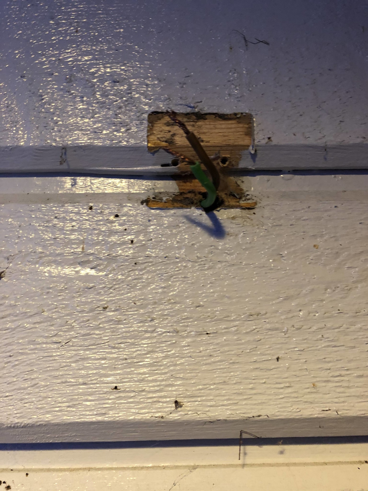

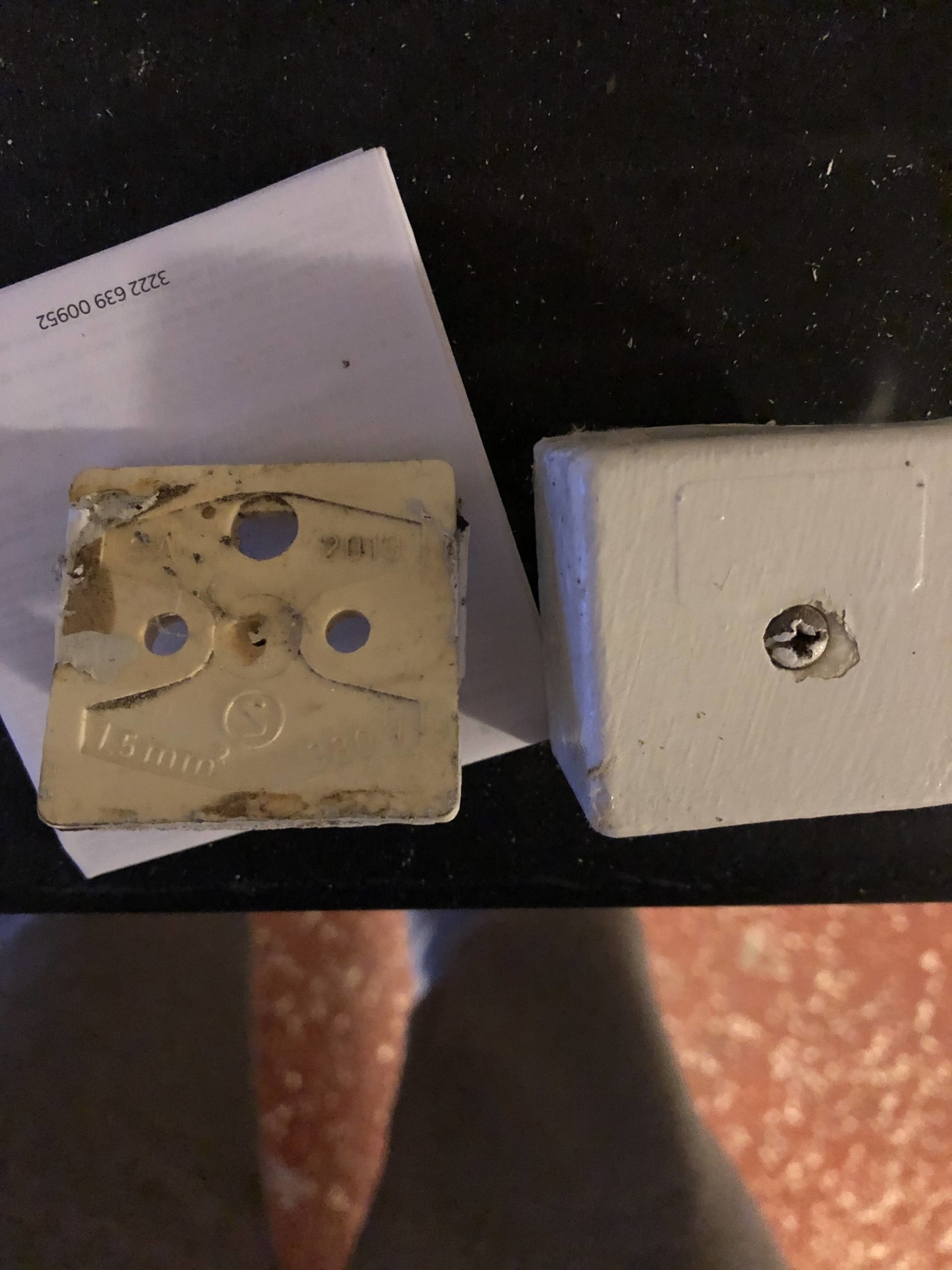

Sitter en kopplingsdosa på garagets panel som mer eller mindre vittnar sönder så jag skruvade bort den.
i den satt två kablar kopplade på en plint - en grön och en brun.
finns ingen ström på någon av ledarna.
vad skulle ni gissa på att detta är för något? Det står 2010 i dosan så det är ju definitivt inte original till huset.
finns det någon risk att någon av kablarna kan vara kopplade på en fas?
Två elektriska kablar (grön och brun) framträder ur en vägg där en kopplingsdosa tidigare suttit, märkt 2010.
En bortskruvad vit kopplingsdosa med årtal 2010 och skruv bredvid på en mörk yta.
Du får väl följa kablarna inåt i elsystemet och se var de tar vägen.

Kan vara vadsomhelst.
Det finns en risk att det kan blir ström på om någon trycker på någon strömbrytare inne i huset, ingen vet, så var försiktig.

jag blev sent igår kväll varse om vad detta var för kablar.
utegivarna till min gamla ELpanna...
det blev varmt så in i h-e i alla element igår kväll - öppnade Elpannan och såg en brun och en grön kabel som gick till utegivare på plinten...
elpatronen i pannan används inte utan radiatorkretsen värms främst av en pelletskamin istället. jag har inte fattat hur förra ägaren kopplat förbi detta men den tydligen kan man stänga av givarna genom att sluta dem i en krets?
värmen lugnade ner sig igen när jag kopplade tillbaka

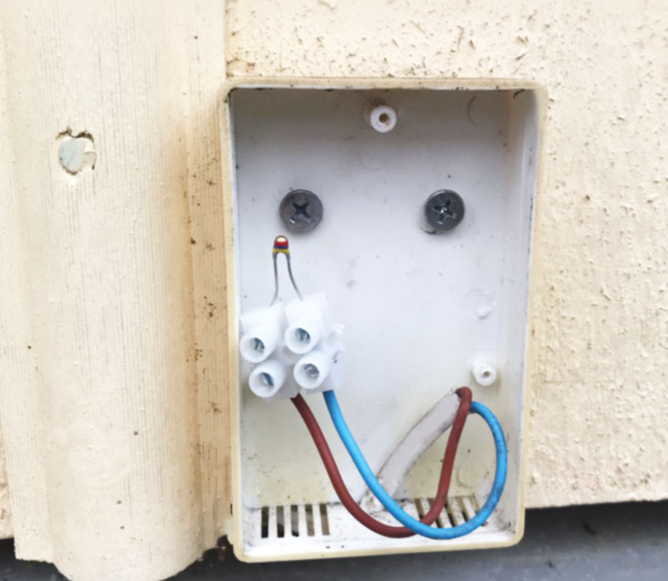

Jag menar bara att du ska kolla så det inte satt något i den kopplingsplinten på utsidan av garaget som du kopplade bort. Så du inte kastar bort själva tempsensorn.
Den kan t.ex. se ut något liknande detta:
Öppen vit kopplingsplint på en vägg med trådar anslutna, nära ett träelement, trolig plats för en tempsensor.
