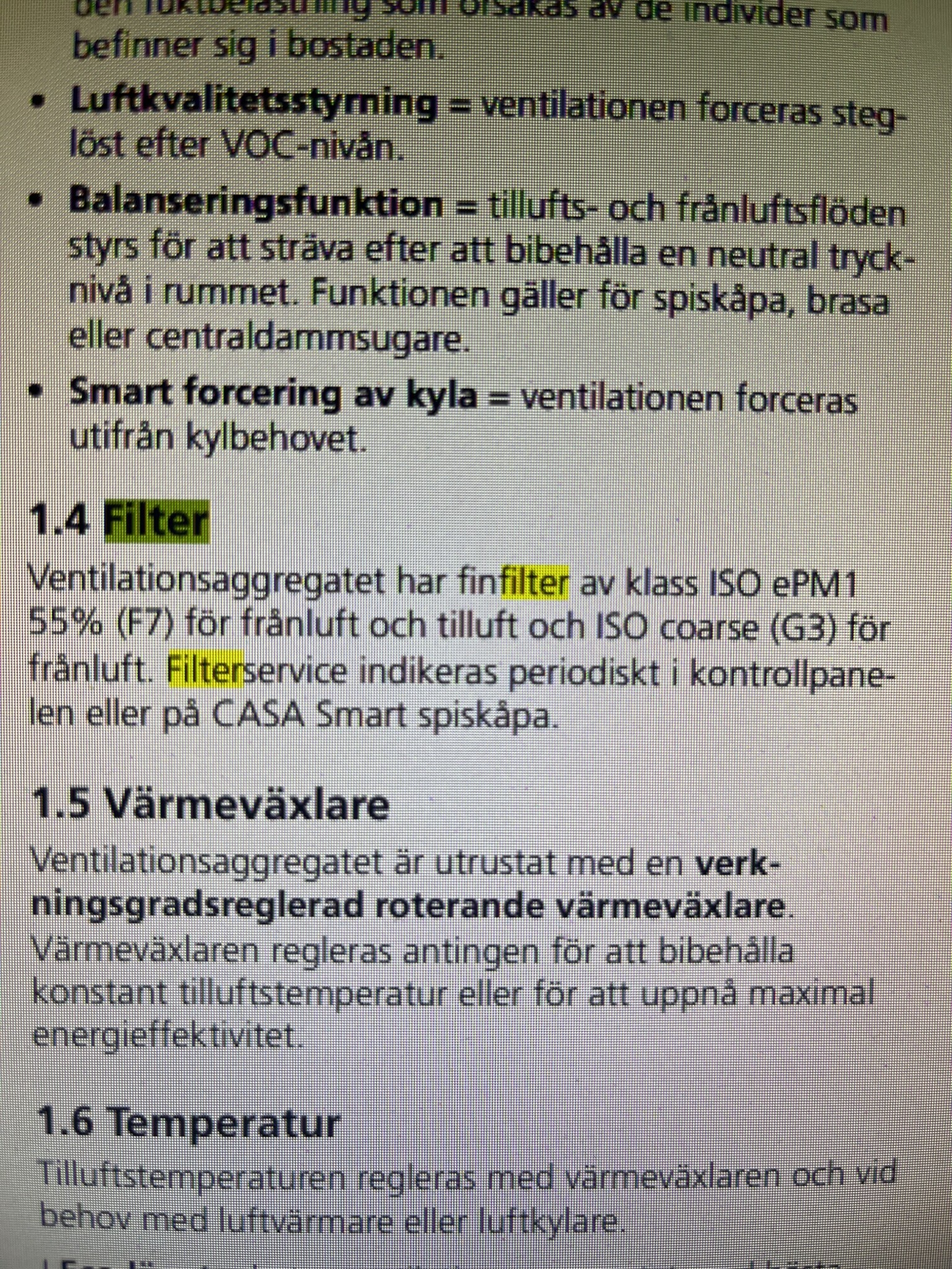

Kolla vad det står för rekommenderade filter i manualen. Ibland är det samma på till/frånluft, men ofta skiljer det.
Pollenfilter förbrukas fortare då den utsätts för inomhusmiljön tyvärr. Kolla med grannen om han kör med samma.
det är F7 som gäller enligt manual
  • Utdrag ur manual med text om F7 filter och värmeväxlare för ventilationsaggregat.

Kollade i en manual för CASA som låter mer rimligt
1.4 FilterVentilationsaggregatet är utrustat med tilluftsfilter enligtfilterklass ISO ePM1 50 % (F7) och med frånluftsfilterenligt filterklass ISO grov (G3). Behov av filterbyte indikeras på kontrollpanelen och en CASA Smart spiskåpa.
Jag kollar med swegon direkt för att se vad dem säger men alla manualer och grannar säger F7 på båda filter
