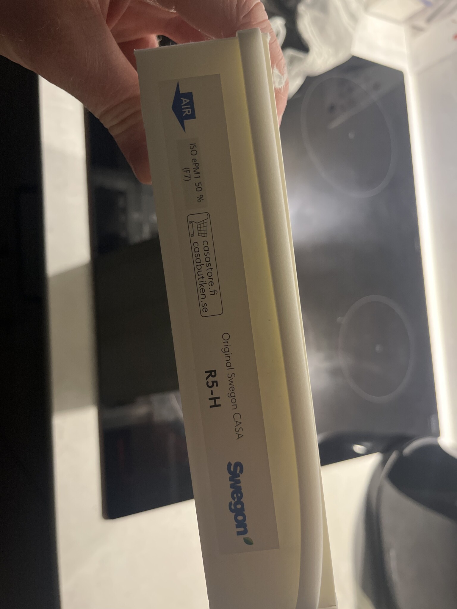

Ok vad har du för klass på frånluftsfiltretM Mikael Strömblad skrev:
F7 Limavirta står det med på sidan
